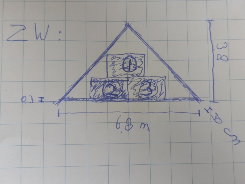

@99ruud99 4.05 is de lengte van het dakbeschot, afmeting van de woning is korter deze is +/-3.40 met een hellingshoek van 33 graden. Ik had inderdaad het oppervlakte van de voorkant/achterkant dak berekend dus het gaat helaas niet groter worden. De punt is inderdaad kleiner dan zoals op de afbeelding is, het is inderdaad zoals je zegt: Als er echter rekening is gehouden met schuinte dan is breedte driehoek slechts 7 meter.
Lengte middenstuk dak driehoekspunt, pythagoras (daar is hij weer): Wortel(3.2^2 + 2.2^2)=3.88m.
Ik heb het er even bijgetekend in paint. Met een beetje mazzel zouden hier 3 panelen passen maar ben bang dat het met 2 zal ophouden. Of ik moet kleinere zonnepanelen nemen, ben nu van 1.75x1.1 uitgegaan qua afmeting van een zonnepaneel. Ik wil sowieso zelfde zonnepanelen, vind verschillende formaten op een dak niet mooi (het oog wil ook wat :))

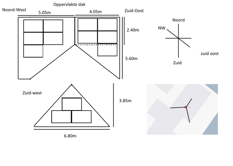

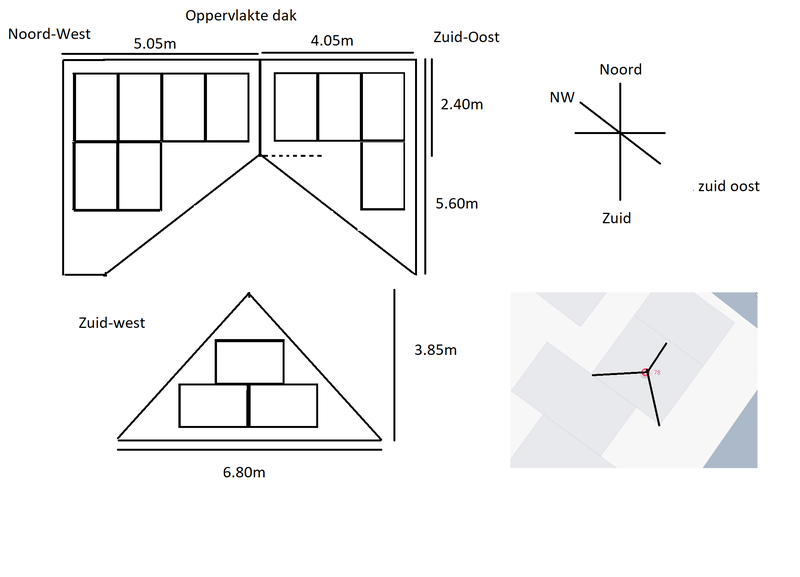

@99ruud99 Je hebt inderdaad gelijk dat er 3 passen op het driehoek waneer in landscape. Zou je op zoiets uitkomen met in totaal 13 zonnepanelen. Moet wel zeggen dat ik het dan wat rommelig vind lijken, zeker vanaf de straat kant. Zou mijn voorkeur uitgaan naar 4 in portrait maar dan kom je weer dicht bij de nok en dakgoot uit.
Afbeeldingslocatie: https://tweakers.net/i/BiGGtpxUsN7xjMNjQ5bbUvbM6-s=/800x/filters:strip_exif()/f/image/odIInzWpQd0HgSmH86ficXeU.png?f=fotoalbum_large
Afbeeldingslocatie: https://tweakers.net/i/b2J4HWj71Fhirp9S3GPggYAZmh0=/800x/filters:strip_exif()/f/image/o1UhuaF0vdgNgoFnRet0dMmt.png?f=fotoalbum_largeMaar misschien nog een belangrijkere vraag, is het het waard om zoveel zonnepanelen te doen met de afschaffing van salderen? Zou ook kunnen zeggen met 10 zonnepanelen (3 voor, 3 zijkant, 4 achter) dat het genoeg stroom is. Als ik uitreken (2027 schalen) wat het oplevert bij vattenfall/Essent, dan is het niet de moeite waard om energie terug te leveren. Bijvoorbeeld 1750kwh terugleveren
  • Vattenfal: opbrengst 217 euro (0,124), terugleverkosten 200
  • Essent: opbrengst 262.5 euro (0,15), terugleverkosten 211,32

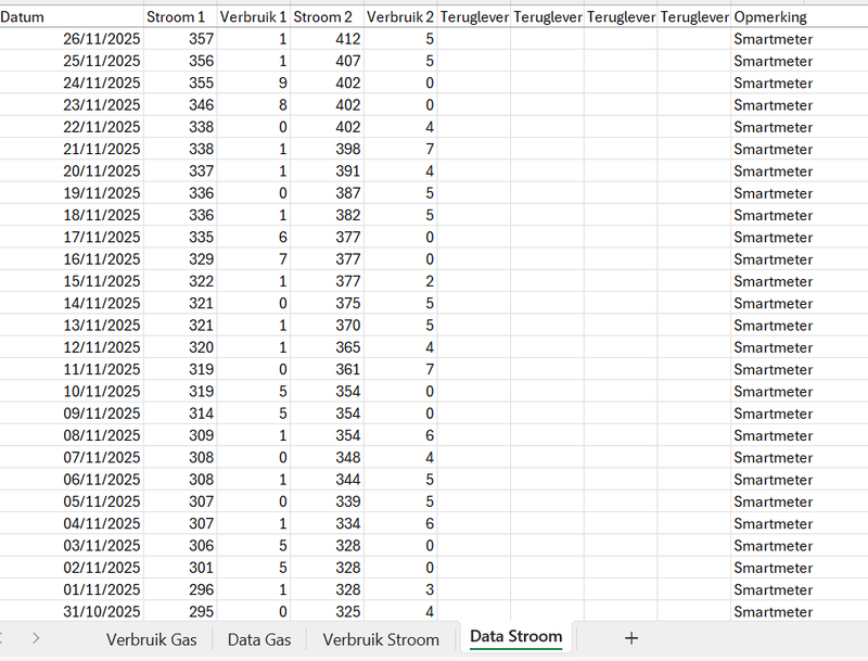

@jadjong Ik heb even het verbruik erbij gepakt, volgens mij valt het mee toch?

@Ronald Je geeft schaduwbeheer aan. Er staan geen bomen of gebouwen rond mijn woning die schaduw geven op mijn dak, waarvoor is schaduwbeheer dan nodig? Ben het met je eens betreft oudere zonnepanelen, mijn voorkeur ook uitgaat naar nieuwe zonnepanelen.
Helaas, was mooi geweest wanneer die andere ook geschikt was. Dus zover als ik het begrijp, die duurdere omvormer of 2 losse wanneer ik ervoor zou kiezen om ook het driehoekspunt met 3 panelen vol te leggen.

WLH1993 schreef op zondag 17 mei 2026 @ 23:38:
Correct.
Waar het om gaat is start spanning < string spanning en Vmpp-bereik moet de string spanning omvatten.
Niet helemaal duidelijk wat de getallen betekenen, maar gok dat verbruik1 en verbruik2 bij elkaar opgeteld het dagelijks verbruik in kWh is.
Jouw vier panelen op ZO doen met een beetje mazzel 2.5kWh, die op NNW een geen halve kWh. Daarom nog vier panelen op ZW die ook krap 2kWh opwekken in december. Heb je berg af, wind mee, zes kWh opgewekt.
