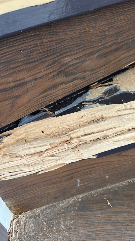

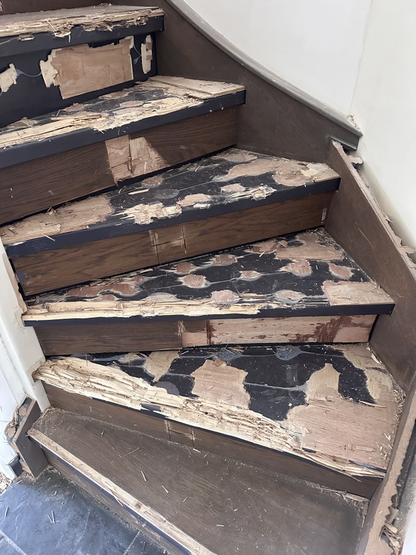

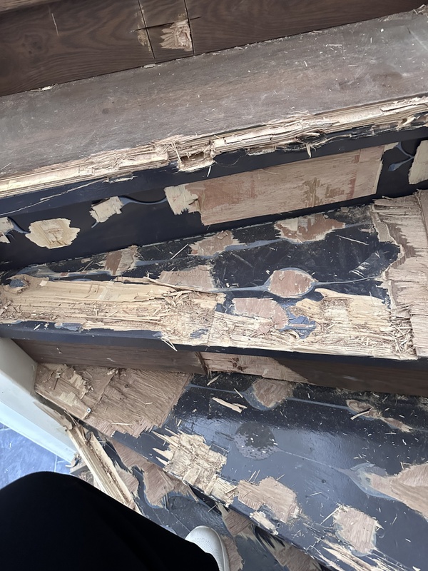

Beste,
wij hebben een nieuwe woning gekocht waarin op de trap verlijmd laminaat lag. Dit kregen we er zelf niet af en hebben hiervoor een sloopbedrijf ingehuurd. Het slopen hebben ze iets te letterlijk genomen (zie foto’s). Is dit nog te redden?
Afbeeldingslocatie: https://tweakers.net/i/DxCxosRr7u9QxB0MquaVoRs04po=/x800/filters:strip_icc():strip_exif()/f/image/XM4tVSLC5AH4lQ8wYkk00j46.jpg?f=fotoalbum_large
Afbeeldingslocatie: https://tweakers.net/i/2HOKlTRMochHuUjHMiFmKaTe0GI=/x800/filters:strip_icc():strip_exif()/f/image/TJYYCp0qvBe7X36jqPSImHX8.jpg?f=fotoalbum_large
Afbeeldingslocatie: https://tweakers.net/i/lsCn6zqYkSUw49Bf3bymRdlIlUc=/x800/filters:strip_icc():strip_exif()/f/image/ORdtJxiG01eQz5QFrnSLtRda.jpg?f=fotoalbum_large

Vlakfrezen en nieuwe overzettreden erop.

Dat ziet er niet als fatsoenlijk te redden uit. Betwijfel of overzettreden werken onderin, gaat hopelijk niet te hol klinken.
Wat had je afgesproken mbt het niveau van slopen of van achterlaten?

Overzettreden met een multiplex drager zal waarschijnlijk nog wel kunnen. Dat moet wel met voldoende lijm, zodat het inderdaad niet hol gaat klinken.

Met 2K-houtvuller eronder gaat er niets hol klinken ( of in ieder geval niet holler dan een trap van zichzelf al klinkt.)
Verder zou ik de rest gewoon zelf verwijderen met een lang blad op een oscillerende zaag, zodat je zoveel mogelijk lijmverbindingen doorzaagt. (In de volksmond: een Fein of multitool.)voordeel van hout is dat het eigenlijk altijd wel te redden is.

Au serieux: ik zou met epoxy alle gaten vullen en vlak schuren. Met een trilzaag/oscillerende zaag/multitool alles wat uitsteekt verwijderen. Daarna de boel schuren. Als je lakt of overzettredes doet is het prima te redden, blanke lak gaat hem niet meer worden ;)
Verzekering ed lijkt me kansloos, als je gewoon vraagt "verwijder het laminaat" is dat wel wat ze doen bij een sloopbedrijf.

Wat wil je met de trap gaan doen? Als je er PVC op laat / gaat leggen heb je meer kans op succes dan bij tapijt. De stootborden kun je er zo tegenaan lijmen, alle gaten zie je niet meer. En over het algemeen zit er behoorlijk wat kit tussen de trap en de overzettreden. Kleine stukken ga je daar gelukkig mee opvangen. De kop van de trede wordt er bij PVC ook afgehaald. Daar zitten nu veel grote beschadigingen, maar daar gaat er nog een paar centimeter vanaf. Helaas blijven er dan nog wat treden over die je eigenlijk helemaal zou willen vervangen. Bij sommige delen is er wel echt veel verdwenen...
Ik moet zeggen dat het minder erg wordt als je langer naar de foto's kijkt (maar nog steeds bizar!). De bruine plekken op het zwarte hout zijn geen beschadigingen maar stukken hout wat er nog afgehaald moet worden (of weggeschuurd). Het zijn vooral de tweede en derde trede die behoorlijk verkloot zijn. Daar zijn flinke stukken hout uit de originele trede verdwenen. Ik denk niet dat je snel door de trap heen zakt, dus door het op te vullen en er PVC overheen te leggen kun je er zeker wat moois van laten maken.

tjonge, op zo'n manier had je het er zelf ook wel afgekregen! zou ook wel kijken of je die treden nog een beetje even hoog krijgt als er nog pvc op moet, op een ongelijke trap breek je op een dag (of nacht) je nek.

Wij hebben een trap van Upstairs (overzettreden) en die smeren er eerst een dikke laag lijm/vulmiddel tussen. Lijkt me bij deze treden ook prima te doen. Mits de restjes laminaat aan de zijkant er ook af zijn uiteraard.
Vraag me wel af of het niet handiger was om het laminaat gewoon te laten zitten en er dan iets overheen te doen naar jullie smaak. Al zul je daar ws. ook wel over hebben nagedacht voordat het sloopbedrijf ingeschakeld werd.

Ik zou een goede eenpitter zoeken die traprenovaties doet en daarbij advies inwinnen. Die kan precies aangeven wat er moet gebeuren (en wat niet!) en wat je daarvan eventueel zelf kunt om kosten te besparen.
Ik denk persoonlijk dat het uiteindelijk wel meevalt als je overzettreden neemt. Ook denk ik dat dat eigenlijk nog de enige reële optie is :) Een paar plekken vullen, de horizontale vlakken opschuren en overzetten maar!

In het bijzonder de aansluiting van de tweede trede op de spil (links op foto) ziet er erg beroerd uit en zou ik zelf weinig vertrouwen meer in hebben. Het had al een klein aansluitvlak en het hout lijkt hier weinig vlees/samenhang meer te hebben. Dit lijkt mij een klus voor een goede timmerman.

Wat een paniekreacties. Mag ik zeggen dat het me meevalt? Ik zie met name een heleboel resten van het laminaat zelf, die nog aan de traptredes gelijmd/geschroefd zijn. Het is dus gewoon nog niet klaar.
Trede 2 is in zulke mate weg, dat je je kunt afvragen of een overzettrede niet voorover gaat kantelen. Die zou ik dus laten vervangen door een timmerman. En als je dan toch bezig bent, trede 3 misschien ook.
Als je de restanten van het laminaat wegdenkt, blijft er (behalve tredes 2 en 3) best een hoop trap over :) En één voordeel: het is tot op het hout schoon :+

Beroque schreef op maandag 11 mei 2026 @ 20:25:
We wilden hem sowieso al opnieuw laten bekleden, maar voor pvc moeten de treden vlak zijn. Dat zijn ze nu absoluut niet.
Dan maak je ze toch weer vlak? Ik zie het probleem niet zo. Ja. Het is nu niet netjes, maar dat is alles dat wordt gesloopt.
Nu is het aan jou om het op een niveau te krijgen dat voldoende is voor nieuwe overzettreden.
Epoxy, 2k of een andere vuller er op/over/in en vlakschuren en je trap is weer als nieuw.

Vorig jaar heb ik zelf mijn trap naar een vergelijkbare staat gebracht met veel moeite..
Die trap zit inmiddels alweer een paar maanden strak in de lak:
Traprenovatie verwijderen - Bouwen en klussen - GoT
Mogelijk kan dit topic je helpen :)
Lang verhaal kort: 2 componenten houtvuller

Nou dat zijn wel een stel apen geweest, maar als de opdracht was 'het lukt ons niet en het moet eraf' dan begrijp ik het wel. Het is niet voor niets een sloopbedrijf.
Op zich valt het ook wel mee, een goede timmerman kan het wel fixen met stukken hout en 2 componenten vuller.

Zo te zien zat dat laminaat goed verlijmt en gezien de trap is de lijm dan sterker dan de trap zelf, wat ook wel aangegeven wodt doordat je dit er zelf al niet afkreeg. Als je het dan door een sloper laat doen is dit wat je krijgt. Aan de andere kant is zoiets netjes verwijderen al snel veel meer werk en dan is het alsnog goedkoper om gewoon te slopen en dan te repareren waar nodig.
Naar mijn idee zouden de slopers die na de 1e trede al hebben moeten melden, maar verder betwijfel ik of je dit ooit netjes eraf gekregen had. Buiten dat communiceren denk ik dat de slopers dan ook weinig te verwijten valt.
Voor nu is het vooral de rest van het laminaat er af krijgen en dan iemand de trap laten repareren of zelfs opnieuw laten maken.

Punt met goede (hout)lijmen is dat de lijmverbinding sterker is dan het hout zelf. Het is dan bijna onmogelijk om dit zonder beschadigingen te verwijderen.
En natuurlijk had het met een onbeperkte hoeveelheid tijd wel wat netter en zorgvuldiger gekund, maar dan had TS geen sloopbedrijf moeten inschakelen maar het zelf moeten doen.
My2cents... TS had zijn verwachtigingen wat beter moeten aangeven, en het sloopbedrijf had TS moeten voorbereiden op de schade. Ik denk dat we daar deze situatie wel mee kunnen samenvatten.
De grote vraag is even wat nu? Aangezien TS de trap met PVC wil laten bekleden, zou ik als ik hem was starten met het verder opschonen (multitool, lakfrees/bovenfrees, schuurmachine) en vanuit verder gaan. Het zal tijd kosten, maar dit is echt nog wel te redden...

Wat je verlijmd laminaat noemt, lijkt meer op verlijmd multiplex. Ik betwijfel of je het echt fatsoenlijk vlak gaat krijgen voor PVC. Er gaat waarschijnlijk wel een enorme bult werk in zitten, omdat dat trede voor trede moet gebeuren. Je kunt niet alle treden tegelijk in de epoxy gieten. Dat wordt alleen rendabel als je dat zelf kunt. Waarbij ik in ieder geval geen vertrouwen zou hebben in de 2e tree van onder.
Andere optie is om de trap te vernieuwen. Zeker niet goedkoop, maar beter dan een crooked trap

Lastige is wel dat je de afstand tussen de bovenkant van de tredes gelijk wil houden, anders loopt je trap heel raar. Vandaar dat ik zei, vul de gaten op (ook ivm geluid). Dat loopt echt lekkerder.
