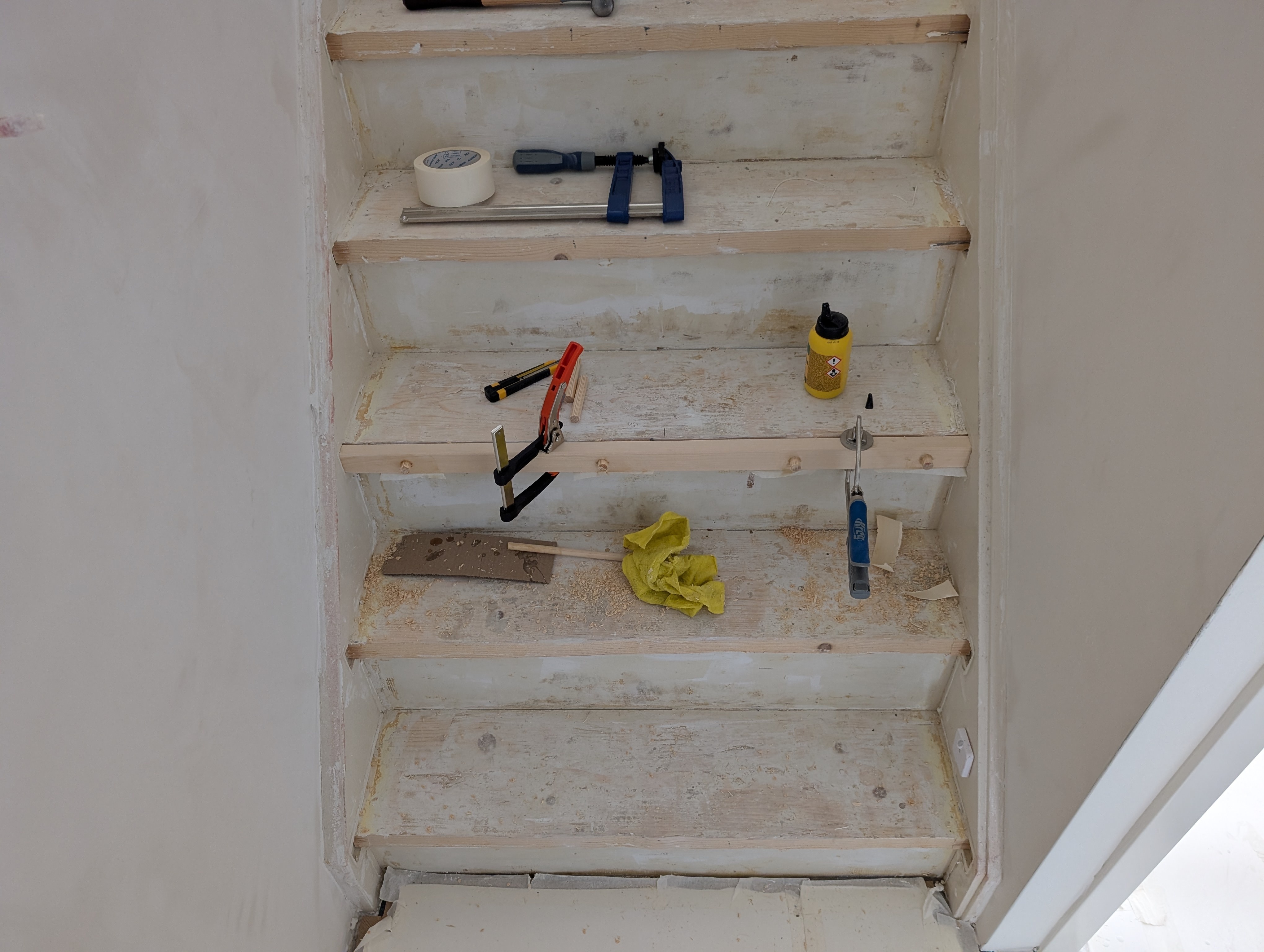

Sinds een aantal weken ben ik begonnen met klussen in mijn eerste huis. :)
Vooralsnog gaat alles voorspoedig op één ding na: de trap...
De trap is een aantal jaar geleden door de vorige eigenaar 'gerenoveerd'.
Het was eerst gewoon een massief houten trap maar nu heeft deze een (groen)mdf laagje en grijze beton-esque look eroverheen. Smaak is persoonlijk maar ik vind het erg lelijk.
Dus zijn mijn verloofde en ik op de dag van de sleuteloverdracht begonnen met het verwijderen van de renovatielaag.
Vooralsnog is dit zonder succes.
Het internet staat vol met tips hoe je vloerbedekking kan verwijderen zodat je je renovatietreden kan plaatsen maar blijkbaar heeft nog niemand bedacht hoe je die renovatie treden kan verwijderen.
De renovatietreden zijn aangebracht met een combinatie van een gele bruislijm en hier en daar een klodder hightack.
2,5 halve trede en alle achterschotten (sorry dat ik even de juiste term niet heb) zijn nu verwijderd maar op die treden heb ik ook al 2,5 bosch multitool mesje versleten en flink veel tijd.
Heeft iemand het gouden idee hoe ik deze treden kan verwijderen?
Op onderstaande foto kan je zien wat er onder de treden vandaan komt.
Afbeeldingslocatie: https://tweakers.net/i/LqGpyMDwiLMN-ekACRpGEerpy7Y=/234x176/filters:strip_icc():strip_exif()/f/image/i6kWz5g9ZAUg67sUJeEs93KM.jpg?f=fotoalbum_medium
De streepjes in de treden is het gevolg van mijn huidige methode: de trede in reepjes 'steken' met de multitool die vervolgens los te trekken zijn (met heel veel moeite en beschadiging van de originele trede).
Uiteindelijk zal ik de treden weer naar hun originele diepte moeten brengen of een andere renovatie trede erop moeten zetten maar eerst moet ik nu de oude renovatie volledig verwijderen. Wie kan mij helpen? Mijn dank is eventueel zeer groot! _/-\o_

Mocht iemand het nog interessant vinden: Hierbij een update van mijn trap :)
Na het met grof geweld verwijderen van de overzettreden heb ik alabastine afbijt gebruikt om het gros van de lijm te verwijderen. Hierna een hoop afgestoken en geschuurd.
Na het 'schoon' maken van de oude treden is het reparen begonnen. Hierbij heb ik een vuren balk met de zaagtafel op maat gezaagd. Hierbij heb ik rekening gehouden met de diepte van het missende stuk links en rechts en het midden vervolgens gecontroleerd bij het plaatsen. Als het midden te diep was heb ik de elektrische schaaf gebruikt en anders was er een spleet die op een later moment is opgevuld.
Deze nieuwe neuzen voor de treden heb ik vastgezet met 14mm houten deuvels en ruim voldoende lijm.

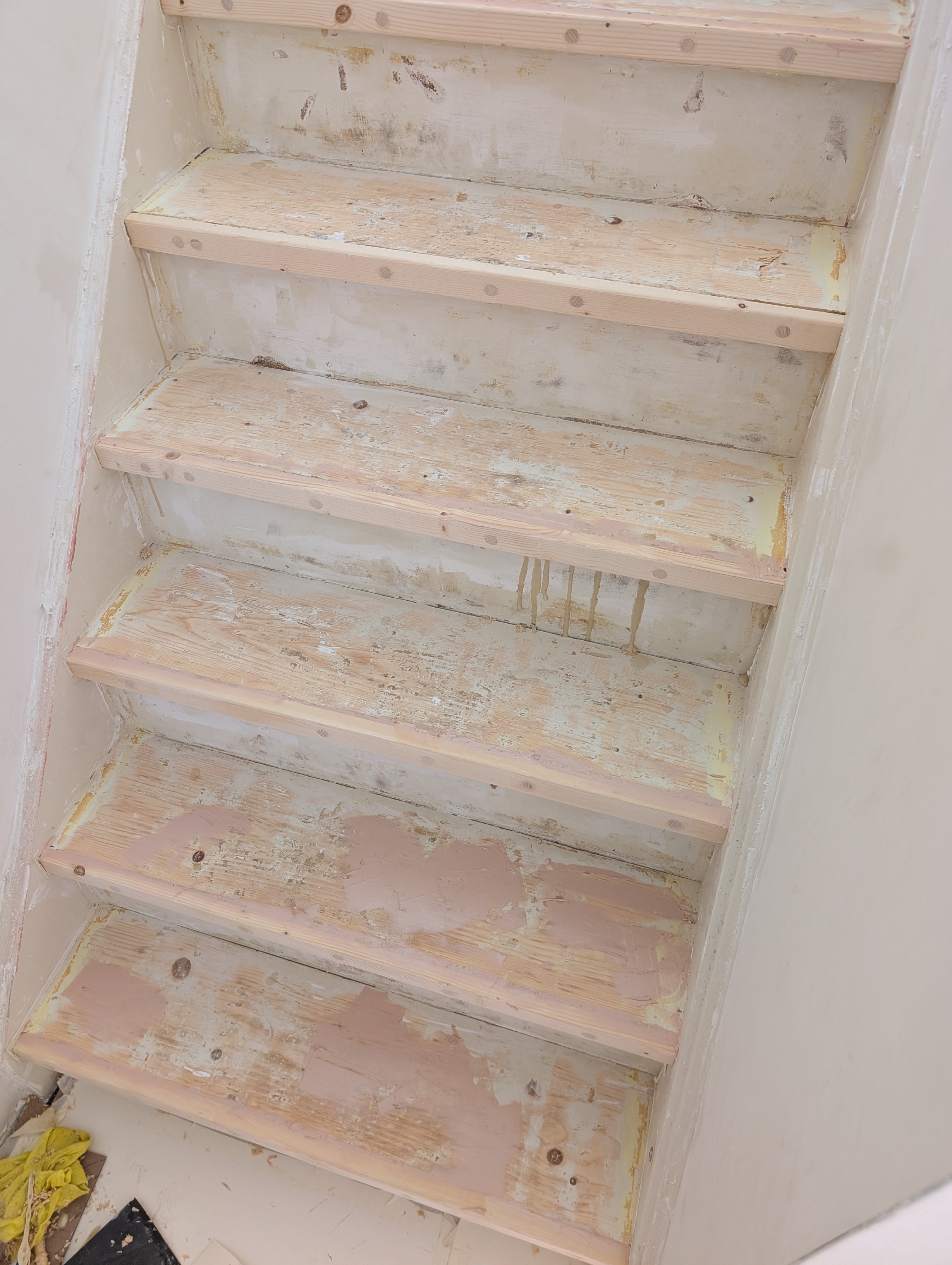

Afbeeldingslocatie: https://tweakers.net/i/eGLYSUFfTzAABXAWJLLiajS-Pjc=/fit-in/4920x3264/filters:max_bytes(3145728):no_upscale():strip_icc():strip_exif()/f/image/dcqoxT0EcxeLskqBGcY5MJhQ.jpg?f=user_large
Ik heb eerst 3 treden gemaakt en vastgezet en nadat ik tevreden was met het resultaat de rest ook gemaakt.
Afbeeldingslocatie: https://tweakers.net/i/QAwnjHPr76Zv3wN4aexw9HEU1sk=/fit-in/4920x3264/filters:max_bytes(3145728):no_upscale():strip_icc():strip_exif()/f/image/kaszJeJrMtSdlp4oeRuCdyfm.jpg?f=user_large
hierna alle deuvels ingekort met de japanse zaag.

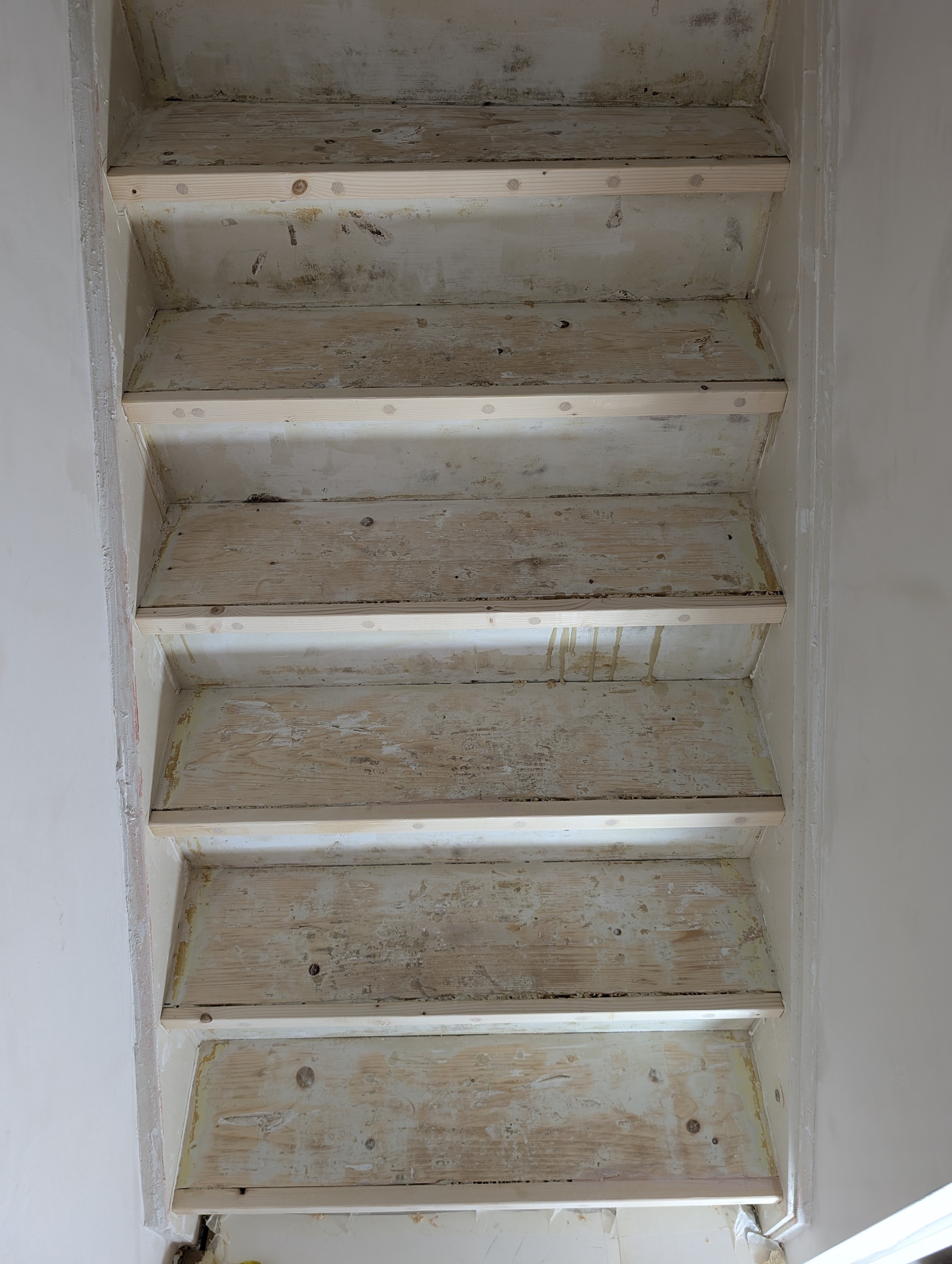

Afbeeldingslocatie: https://tweakers.net/i/WmWQscIw9_gSzZlshYL_WNk2H2Y=/fit-in/4920x3264/filters:max_bytes(3145728):no_upscale():strip_icc():strip_exif()/f/image/CEWVAeRHYcL93ThhDIeh1hiE.jpg?f=user_large
Dit is opgevolgd door een lang proces van vullen, schuren, vullen, schuren, vullen, schuren etc.
Afbeeldingslocatie: https://tweakers.net/i/kv9F0MNGNROhyX-CSaIKS1CirqU=/fit-in/4920x3264/filters:max_bytes(3145728):no_upscale():strip_icc():strip_exif()/f/image/cFt6OzaeIg7mqQ4g7AtPdPDH.jpg?f=user_large
Ik heb bolivia 2 componenten houtvuller gebruikt.

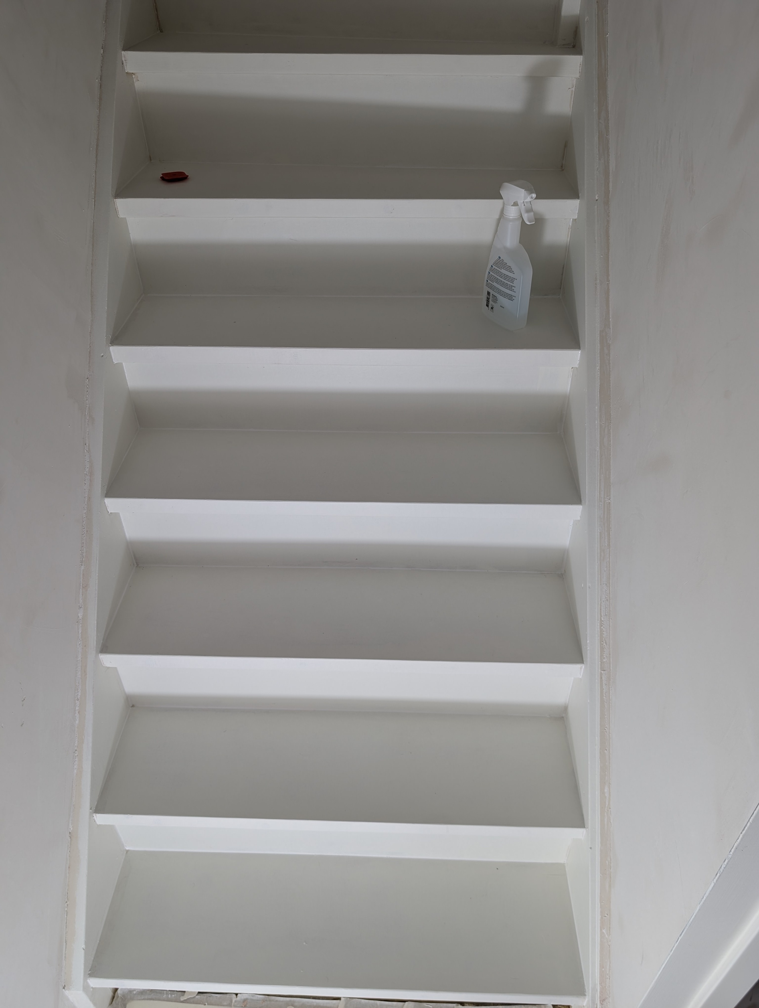

Inmiddels heeft de trap een eerste laag primer gehad en zijn de naden gekit:
Afbeeldingslocatie: https://tweakers.net/i/xytqiwh08c1uW_NjwWXIaANHE40=/fit-in/4920x3264/filters:max_bytes(3145728):no_upscale():strip_icc():strip_exif()/f/image/frJwyvREpEDIHJKS05FjQsjO.jpg?f=user_large
De trap voelt nu helemaal normaal om overheen te lopen. Uiteindelijk wil ik hem afwerken met Sigma antislip traplak.
Nogmaals dank aan iedereen die heeft meegedacht! _/-\o_
