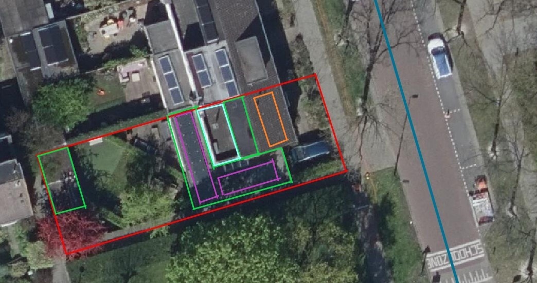

Legenda:
groen: platte daken
lichtblauw: Balkon
oranje: geplaatste dakkapel
paars: bestaande PV installatie
De bestaande PV installatie bestaat uit 15 panelen. 6 op de zijaanbouw in de Z-ZO richting, 9 op de W-ZW richting op de aanbouw aan de achterkant van de woning.
De PV Panelen zijn in 2012 gelegd en zijn Canadian Solar CS6P-240M panelen van 240 Wp. Totaal dus goed voor een 3600 Wp. Hiervan is geen offerte / factuur aanwezig. achter elk paneel zit een Tigo TS4-A-O optimizer en er is ook een CCA/TAP van tigo aanwezig voor de monitoring
De panelen liggen in string verband in twee strings vast aan een SMA Sunny Boy SB3.6-1AV-40. Deze Omvormer is in 2018 geplaatst door dezelfde partij als die de PV panelen hebben geplaatst in 2012. Hiervan is geen offerte / factuur aanwezig. De laatst voorgestelde wijziging om er één string van te maken heb ik niet doorgevoerd.
We overwegen nog om een keer (termijn 5-10 jaar) het balkon dicht te bouwen met een dakopbouw. gezien de kosten (80k+) laten we dat nog even op zich wachten. Ik realiseer me dat dit de beste plek is en dat die extra ruimte (6,3 x 2,87m) goed van pas zou komen en dat wellicht panelen op de eerste dan verwijderd moeten worden als ze gaan bouwen.

afmetingen nog beschikbare ruimte is als volgt:
Plat dak zolder: 5.82 x 1.95m
dakkapel : 4.5 x 2m (de fabricant geeft hierop alleen nog garantie als het gewicht per m2 niet meer dan 35kg/m2 bevat en de garantie vervalt van het epdm. Dakkapel is in 2024 geplaatst)
boven het dakkapel is nog 5.82 x 1.2m beschikbaar
onder de dakkapel heb ik nog 5,82 x 4 dakpannen (whatever dat is).
op het schuurtje achter wil ik voorlopig niets plaatsen.
Schaduw
op de ZO kant staan veel bomen die dus invloed hebben op de bestaande installatie op de 1e verdieping. aan de voorkant van het huis op de O kant staan wel wat bomen maar komen niet echt boven de dakkapel uit. Voor meer detail zie mijn andere topic.

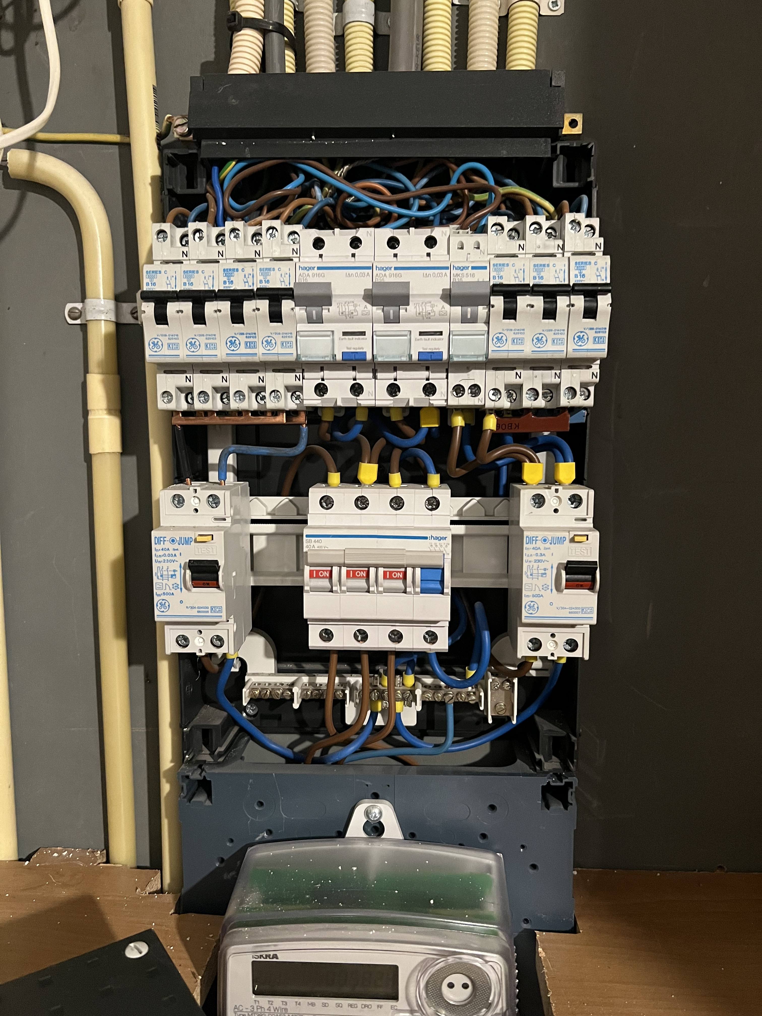

Huidige elektriciteitsaansluiting
Afbeeldingslocatie: https://tweakers.net/i/kZ8hHSp0EWHFaBNWDXRvpYZsLJo=/full-fit-in/4920x3264/filters:max_bytes(3145728):no_upscale():strip_icc():fill(white):strip_exif()/f/image/GE0OHw8b5QGi1ygPvPV6eEtv.jpg?f=user_large
3 x 25A. Er is inmiddels nog een 11de groep bijgezet voor een buitenstopcontact voor het laden van de auto.

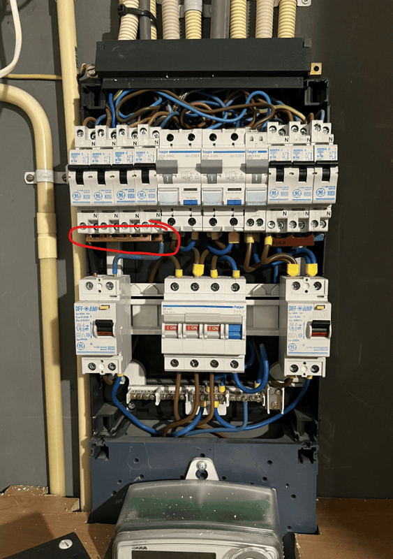

even wat toevoegingen, ik schrok een beetje van de meterkast en hoop het verkeerde te zien, zit hier blank koper kam rail in? dit ziet er heel kortsluit gevaarlijk uit! sowieso wel meer opmerkingen op de meterkast laat hier naar kijken (mocht het niet al gedaan zijn)!.Afbeeldingslocatie: https://tweakers.net/i/4PZrkz-FwaDzE6UbpwVISpbVzoY=/x800/filters:strip_exif()/f/image/4PEfxsMLDFDBFPcJpjZCkGd4.png?f=fotoalbum_large
Vanuit Financieel oogpunt met Ronald eens, laat de set liggen en wil je meer opwek trap de rest van het dak helemaal vol, waarbij je toch wel naar Micro's gaat. je zou Enphase kunnen overwegen of bijvoorbeeld APsystems (Iets vriendelijker geprijst). Pak een Los accu systeem zou ik hierin zeggen of eventueel stekker accu's (Zelf niet helemaal kapot van) zoals Marstek hier op Tweakers veel over te vinden.
Ik zal je via een DM suggestie geven van een installateur waarbij ik fijn heb zaken gedaan en met jou meedenkt.
