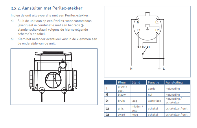

Bij deze uitleg hoort dit schema

ok dan ga ik hem via de perilex aansluiten.

Je kan de Shelly 2PM Gen3 via de perilex of bij de ventilator zelf aansluiten. Maar je moet wel fase en nul hebben om de Shelly van voeding te voorzien, zoals @Gameboy als zei.
Zorg wel dat de "interlock" van de Shelly in geschakeld is. Want ik weet niet of de ventilator blij wordt van fase op allebei de stuuringangen.
