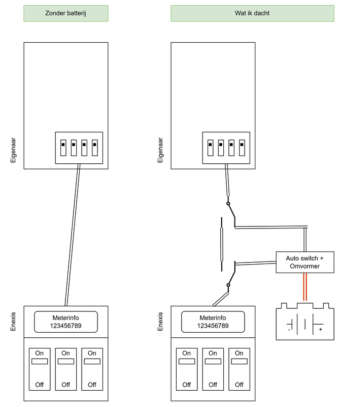

Ondertussen geleerd: je moet twee situaties dus heel helder uit elkaar houden:
• Een eiland modus betekent dat de omvormer een pass-through heeft waarbij de AC normaal gesproken is doorgeschakeld en dus 3 fasen van het net getrokken worden via de omvormer van de batterij. Een 10mm2 is hier dus aan te raden (is gelijk aan wat via de grond binnenkomt), wat onderzoek geeft mij: hoewel 6 mm² theoretisch tot 40A kan gaan, is 10 mm² veiliger en minder warmtegevoelig in een warme groepenkast (conform NEN 1010 en); lengte tot 50 meter.
• Voor niet-eiland modus toch even de bekabeling snel bespreken: een aansluiting in de meterkast na de hoofdschakelaar, dus niet plug en play, bij voorkeur met een aparte automaat kan tot 4kW/16A met 2,5mm2, maar 6mm2 wordt eigenlijk overal aangeraden (ook in verband met uitbreidbaarheid).

Ik zal deze topic start zo nu en dan updaten (in blauw) zodat ook latere zoekenden die net zo als ik geen elektrische wonderkinderen zijn, ook wat aan dit topic hebben.
Update 6 juli 2026: Na veel lezen en vragen stellen in verschillende topics, voorlopig de aandacht gevestigd op een meer kant-en-klaar oplossing van Deye. Begonnen met inwinnen van advies bij verschillende installateurs. Zodra hier zinnige info uitrolt zal ik dat hier samenvatten. Het is nu begin vakantieperiode dus voorlopig zal het wel rustig blijven met reacties.

nono_einstein schreef op vrijdag 8 mei 2026 @ 08:36:
Hier al 4 jaar een Victron gedeeltelijk off-grid oplossing, zelf geïnstalleerd. (ook geen elektricien maar met wat logisch nadenken kom je een heel eind).
Nice, het delen van je ervaring wordt gewaardeerd!
De AC uit die je dan in je meterkast hebt kun je via een 4 polige schakelaar vervolgens direct aansluiten en gebruiken als de invoer van je meterkast direct na de hoofdschakelaar, de AC in komt aan de hoofdschakelaar (met een extra 3ph ALAMAT ertussen en de stroommeter) Dus 2x4 units heb je minimaal extra nodig in je bestaande meterkast.
Minimale aanpassingen meterkast(en): Bij de omvormers heb je wat extra kastruimte nodig, de AC uit kabel wil je daar beschermen en je wilt de afzonderlijke fases naar en van de omvormers met een zekering beschermen. Je kunt daar overigens een transfer switch installeren zodat je op die plek je gehele installatie met een schakelaar aan het net of aan de omvormers kunt schakelen. Ga je voor Victron, dan kin je geen gebruik malen van de p1 poort, je zult echt een modus energiemeter moeten installeren en afhankelijk van welke omvormer serie je gaat gebruiken zijn daar nog extra eisen aan.
Ik heb dit nu een paar keer gelezen en ben je kwijt, ik denk dat ik een klik mis. Ik probeer dit te visualiseren.
Afbeeldingslocatie: https://tweakers.net/i/8aRs4XjBkdGb7XTZk-FF-tnjsuw=/x800/filters:strip_exif()/f/image/QQyDvuzoaQZr4EDIQNBexPER.png?f=fotoalbum_large
Waarom zou ik in de groepenkast nog moeten uitbreiden?
Vermogen: Ik zie hierboven veel zaken door elkaar staan, als ik het oververmogen heb spreek ik over vermogen per fase, om het overzichtelijk te houden. Zoals aangegeven kun je via de transfer minimaal 35 A per fase direct doorgeven via de Victrons. Ook heb je zonnepanelen die nu invoeden op de AC zijde. Dit vermogen moet je op aansluiting niveau optellen bij je aansluitvermogen (in principe kun je je auto laden, warmtepomp aan hebben , koken, gamen en what not en ook nu al een groot deel van de energie uit je panelen trekken). Dit ook is weer een reden om zeer goed te kijken naar de totale vermogens die je mogelijk tegelijkertijd KUNT gebruiken los van je aansluiting. Een van de andere zaken om rekening mee te houden is peak shaving. Ik heb 3x40A op dit moment en die kosten daarvan (Enexis) zijn bijna verdubbeld in de afgelopen 2 jaar. Dat is dus ~160 Eu/maand. Neem ook dit mee in je systeem benadering en schaling, als je naar grotere vermogens gaat (tweede auto oud, uit de hand gelopen hobbies) wil je ook kunnen peak shaven. Ook zou ik niet uitsluiten dat de overheid gaat aansturen op minder dan 3x25A middels beprijzing. Voor mij lig een reden om dit jaar over te gaan op 3x6.4 of zelfs 3x8 KvA omvormers ipv de 3kVA die ik nu heb.
Ik heb vermogen en capaciteit in TS verbeterd, misschien dat het ergens nu nog fout staat, geef even DM maar je had 100% gelijk.
Uitgaande van mijn tekening en een intelligentie omvormer waarom zou ik moeten optellen? Er is een vraag of een levering (negatieve vraag) en de batterij-intelligentie zou hier toch rekening mee moeten houden? Die zal een soort van load ballancing doen toch? Of denk ik helemaal fout?
Solar: Laden via de omvormers is zoals je zelf aangeeft onderhevig aan verliezen. Ook zijn er nog andere addertjes onder het gras; aansluiten van de omvormers op de AC uit kant als het net er uit ligt vraagt om extra aandacht, je wilt niet invoeden met batterijen op 99% en off-grid, je systeem zal dan je omvormers moeten kunnen afschalen of uitschakelen. Invoeden aan de AC in kant lost dit op, echter heb je dan geen energie uit je solar als het bet eruit ligt. Ook belangrijk: Als de prijzen straks negatief zijn (en dat zullen ze zeker worden als teruggaaf energiebelasting er over 8 maanden vanaf gaat) wil je uiteraard niets meer terug voeden. Een oplossing is gebruik maken van solaraan de AC uit kant en de victrons de frequentie laten wijzigen bij off-grid, sommige (!) solar inverters interpreteren de netfrequentie (jou w locale net) als een signaal dat de productie moet worden teruggeschroefd. Niet allemaal echter. Let hier dus op. Andere optie is gebruik van Victron omvormers die direct de batterij laden via de DC bus. Victron heeft hier verschillende oplossingen voor die echter ook weer goed bekeken moeten worden, zeker qua max spanning (~450V).
Als ik het goed lees: let erop dat het eiland-intelligente-deel van de batterijomvormer (of extra stukje techniek) detectie moet doen, omschakelen en zelf een 50hz signaal moet creëren en eventueel nog een stukje home automation (en addtionele hardware in de groepenkast) om de solar pannelen uit te kunnen schakelen bij vol.
Victron DESS / ESS heeft wat onhebbelijkheden, echter hier komt ook het voordeel van een open systeem om de hoek kijken uiteraard.
Veel succes met je installatie!
Victron al opgeslagen in TS, een serieze optie, eerst nu alles snappen. Nogmaals dank!

hamsteg schreef op zaterdag 9 mei 2026 @ 13:52:
Wat jij beschrijft en visualiseert hier kan ik ook niet helemaal volgen eerlijk gezegd. Misschien is het handig om even wat basics te begrijpen met concrete installaties om te begrijpen wat erbij komt kijken in de meterkast en kast bij de installatie, bijvoorbeeld middels wat videootjes. Suggesties (Victron-oriented, maar wat betreft schakelzooi universeel): YT: @tobydoorn (zoals deze met kant&klare omschakelkasten waar nog niet eens de PV-meters in zetten), YT: @RobbertDIYprojects, YT: @YvesWinkel.
Nog een vraag/suggestie over je zonnepanelen. Je geeft aan dat je nu Enphase IQ7+ micro-inverters hebt, maar zijn die in een 3-fase opstelling aangesloten of 1-fase? Ik heb hier (helaas) een 1-fase micro-inverter opstelling en dacht dat dit geen probleem zou zijn ivm fase compensatie - en dat is het meestal ook niet. Echter op sommige momenten remt het wat maximale vermogen omdat het zorgt voor onbalans die het totale vermogen wat remt. In jouw geval lijkt het (afgezien van bekabeling) een stuk makkelijker om dit om te zetten naar 3-fase als dit nog niet zo is en dit meenemen in de voorbereiding als je er toch veranderingen in gaat aanbrengen.
Verder gaf je aan dat je van plan bent de auto te gaan laden uit de batterij en dat zelfs te willen doen in een off-grid situatie. Ik denk dat dit in de praktijk minder fraai wordt dan je misschien zou denken. Load-balancing voor als iemand de inductiekookplaat op boost zet of de oven op fast preheat zet is dan wel belangrijk maar zeker niet iets wat automatisch goed gaat (omdat die load balancing vaak op basis van netaansluiting is), zelfs niet als je een Victron EVCS hebt die zich bewust is van het hele systeem.
Overigens denk ik dat je met nu 4kWp zonnepanelen relatief weinig je auto kan laden ermee in de meeste maanden van het jaar. Er komt misschien netto 12kWh overschot in je batterijen, met 2x AC-DC conversie blijft er nog 8kWh over dat je auto in gaat.
Indien het laden van je auto in off-grid situaties wel echt belangrijk is zou ik ook even kijken naar Sigenergy; die hebben een DC-laadpaal in het assortiment. Heb je alleen wat aan als je je auto ook vlakbij de batterij hebt staan omdat het onderdeel is van die toren die je maakt, maar DC laden is wel een hele elegante oplossing. Sterker nog, je kan er bij een heel aantal auto's zelfs mee ontladen en zo dienst doen als thuisbatterij! :9 Voordelen DC-laden: efficiëntie, lagere laadstromen mogelijk (3-fase AC is toch minimaal 3x6A bij type2), vaker bidirectioneel. De nadelen zijn er natuurlijk ook zoals een vaste kabel met verhoogd risico op koperdiefstal, incompatibiliteit als later 800V nodig is zoals bij sommige Mercedes EVs, maar ik vind het wel erg tof.

gertvdijk schreef op zaterdag 9 mei 2026 @ 15:17:
Huiswerk :)
Maar wat ik niet snap is waarom ik niet voor de hoofdschakelaar, dus na de meter, een omleiding kan maken naar de batterij oplossen en deze weer kan invoeren in de hoofdschakelaar. Jij geeft aan dat ik in de groepenkas moet uitbreident, ik quote, " 2x4 units heb je minimaal nodig in je bestaande meterkast". Ik kan dit toch bij de omvormer oplossen?
In ons geval hebben we bedacht de bestaande groepenkast in te delen ineen deel wat in geval van uitval net moet kunnen blijven draaien en een gedeelte wat bij uitval net uit mag blijven. Normaal staaN ALLE GROEPEN IN DE METERKAST AANGESLOTWEN OPO DE HOOFDSCHAKELAAR, NU STAAN EEN AANTAL GROEPEN aan gesloten op de 'return', de AC out' van de omvormer.
In de bestaande groepenkast heb je dan dus een binnen komende kabel die naar de 'altijd aan' groepen gaat (via de bestaande aardlekschakelaars) en een kabel die vanuit de meterkast (middels een alamat ) naar de omvormers gaat.
Samen met de altijd nodige/handige stroommeter heb je dan 8 extra 'units' aan ruimte in je groepenkast minimaal nodig.
In de nieuw te plaatsen groepenkast zijde omvormer(s) heb je in geval van een installatie met Victrons minimaal per omvormer een automaat voor de inkomende en uitgaande AC nodig en een 'hoofdschakelaar' die de voeding van de hulp meterkast vanuit de hoofdkast lokaal uit kan schakelen. Puur voor onderhoudsredenen heb ik ook een 4 polige omschakelaar toegevoegd die de uitgaande kabel naar de hoofdkast of aan de omvormers kan verbinden, of rechtstreeks (dus voor de hoofdschakelaar) aan de inkomende kabel kan s=verbinden. Dit zal wellicht niet helemaal een 1010 bedoelt zijn maar geeft me wel de mogelijkheid de gehele Victron installatie los te koppellen van het net terwijl ik alle groepen in het huis via de netaansluiting nog kan blijven voeden. Het is overigens wel belangrijk om een omschakelaar te gebruiken die als laatste de nuk afschakelt en als eerste de nul inschakelt als je van net naar Victron of vice versa schakelt.
hopelijk verduidelijkt dit een en ander.

hamsteg schreef op zaterdag 9 mei 2026 @ 16:00:
Huiswerk :)
Kabels moeten aan de voedende kant tegen overbelasting beschermd worden dus de AC UIT gezien van de bestaande meterkast naar de AC-in van de omvormer (kast)(oplossing), verderop dus, moet inde bestaande meterkast afgekeerd worden, Uitgaande van 3 fases is dat dus een 4 elementen breed blokje... Inderdaad geen 8. De rest kan je in de nieuwe meterkast oplossen idd.
