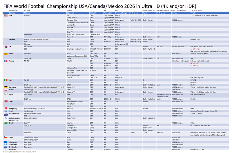

https://x.com/UHD4k/status/2056815115400269847
Broadcasters covering the #2026WorldCup will be able to receive a 2160p HLG (i.e. 4K HDR) feed at 59.94 that they may convert to 50p, so great news!
Xbox Live: Miesjh NL
  • Miesjh
  • Laatst online: 01:16
Miesjh
Afbeeldingslocatie: https://pbs.twimg.com/media/HJxYqxiW0AAaVxe?format=png&name=large
[ Voor 16% gewijzigd door Miesjh op 02-06-2026 07:24 ]

Toch mooi om te zien dat een land als niguragua voorloopt op NL met 4k kijken. :X
Ik snap de politieke erachter (NOS moet bezuinigingen). Maar erg jammer dit

Afbeeldingslocatie: https://tweakers.net/i/DdiGqhmTHqEH2BYPQZ2xA1zVMn8=/800x/filters:strip_exif()/f/image/ZzZqXRUphv8rR6NzxVmGxyj5.png?f=fotoalbum_large
@Bad Brains (ik had verkeerde persoon gequote)

FIFA en HBS leveren een productie af waarin 1080p HDR de basis vormt en een 4K HDR-feed met Dolby Atmos voor het oprapen ligt. Maar slechts een handvol partijen - MagentaTV in Duitsland, Peacock en Fox in de VS en de Chinese omroepen - benut die kwaliteit volledig. Dat 4K, HDR en Dolby Atmos ruim tien jaar na de introductie van Ultra HD nog altijd geen standaard zijn bij grote omroepen, blijft teleurstellend; het ecosysteem is sterk versnipperd. De Nederlandse kijker is dit WK de grote verliezer: Oranje schittert hooguit in opgeschaald HD.
Ik vind dit schandalig. Jammer dat de Fifa geen alternatief bied zoals de F1. Ik kan dit gewoon nergens legaal in de hoogst mogelijke kwaliteit bekijken. NPO koopt de rechten voor NL maar bied dan niet de best optie aan. Geef me dan een alternatief. Ik wil hier best voor betalen. Of laat dan een andere partij de licenties opkopen.
