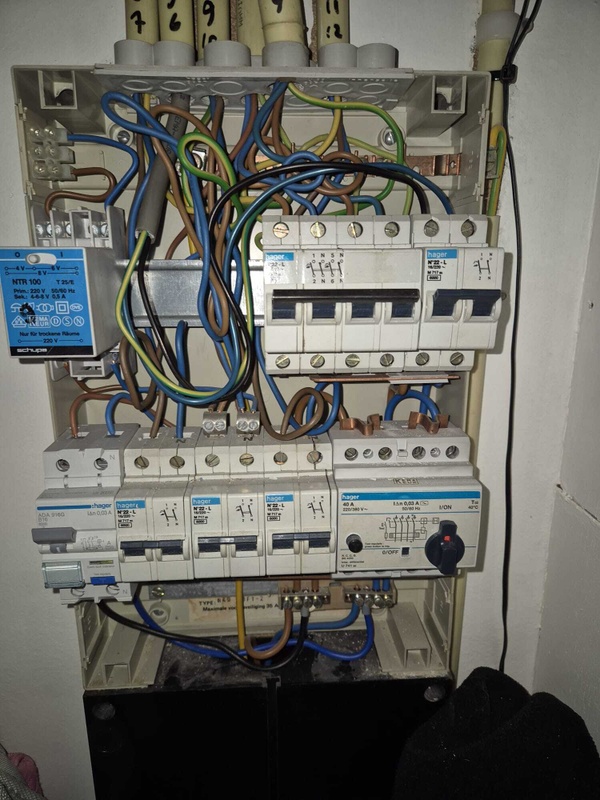

Goedendag Tweakers,
Wij gaan over op 3-fase (3x35a), we hebben nu 1-fase (1x35a). Hiervoor moet de meterkast vervangen worden. Ik zou jullie willen vragen om mee te kijken zodat ik zeker weet dat ik het correct aanpak.
Ik heb vroeger een elektro opleiding gedaan, maar toen waren de regels anders. Dus ik moet behoorlijk mijn kennis updaten. Ik hoop dat jullie mij hierin kunnen ondersteunen.
Er zijn 3 items die ik mee wil nemen uit mijn huidige meterkast:
- Beltrafo (voor de Ring)
- Krachtgroep voor de oven en kookplaat (deze is 2P+2N)
- Aardlekautomaat voor de PV groep

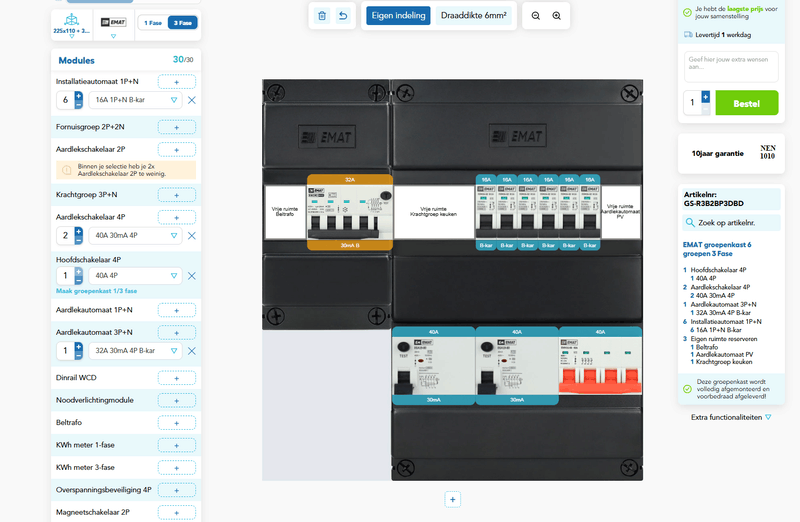

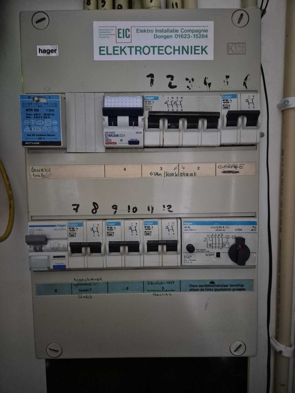

Momenteel heb ik dit samengesteld:
Afbeeldingslocatie: https://tweakers.net/i/nU7M0nCkt_i-aIr8e0v9UjZCryk=/800x/filters:strip_exif()/f/image/D7GN8zAixepu9KsYUs2OCkGr.png?f=fotoalbum_large
Ik heb hiervoor dit schema:
- 1x Hoofdschakelaar 4P 40A
Deze takt af naar:
- 1x Aardlekschakelaar (40A 30mA type A) met 3 Installatie automaten (1P+N) en een (hergebruikte) beltrafo erachter
- 1x Aardlekschakelaar (40A 30mA type A) met 3 Installatie automaten en een (hergebruikte) krachtgroep voor oven/kookplaat (2P+2N)
- Aardlekautomaat 3P+N 32A 30mA 4P B-kar Type-B (voor de laadpaal die nog moet komen)
- (hergebruikte) Aardlekautomaat RCBO 1P+N voor de zonnepanelen

1 van de Installatie automaten (groep 6) is leeg. Ik bestel deze automaat met de gedachte dat er dan alvast een mogelijkheid is om een extra groep aan te leggen.
Vragen die ik sowieso heb:
- Klopt dit? En is dit volgens de huidige normen?
- Ik begreep dat het heel belangrijk is dat ik een Type B aardlekautomaat voor de laadpaal neem. En niet een Type A. De websote-configurator geeft mij geen optie of bevestiging om een type te kiezen.
Als geschikt Type B aardlekautomaat voor de laadpaal zit ik te kijken naar: https://www.elektramat.nl/emat-aardlekschakelaar-4-polig-40a-30ma-type-b-85002011/
Mijn bedoeling is om dit zelf te installeren en aan te sluiten (dat is niet zo'n probleem). Maar ik laat sowieso een electricien mijn werk controleren voordat ik de hoofdschakelaar weer om zet.
Het is momenteel (budget) geen optie om de bekabeling naar de keuken aan te passen. Dus ik moet het voorlopig doen met wat er in de muren zit.

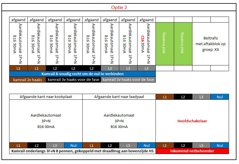

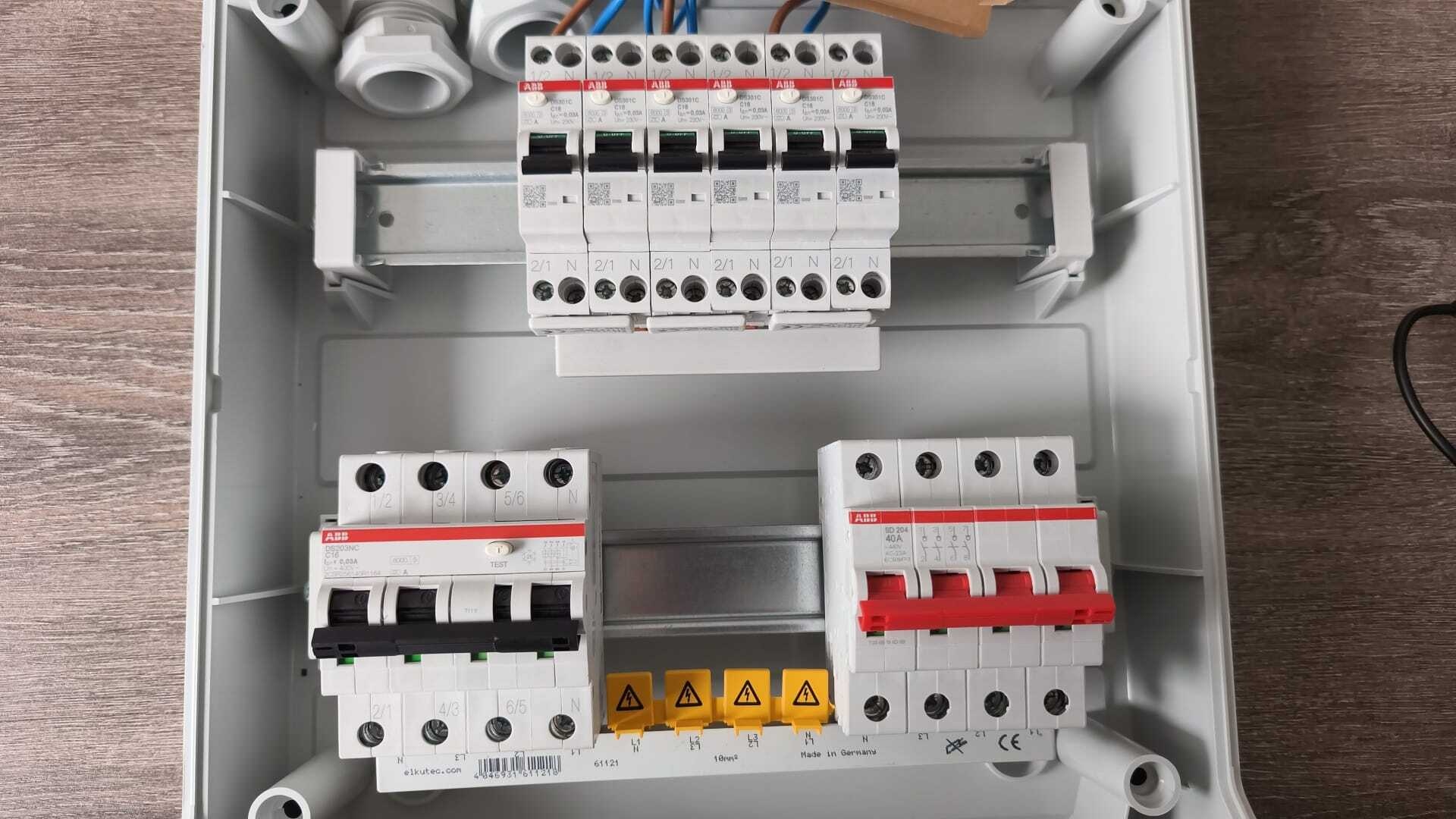

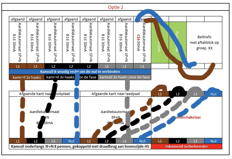

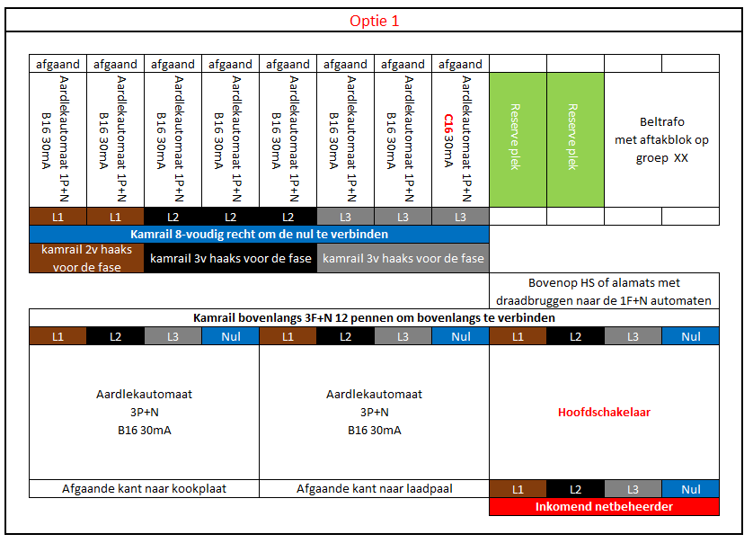

Niet het advies van @FredvZ, maar even iets gefabriceerd op jou eisen en schijnbaar ruimte.
Afbeeldingslocatie: https://tweakers.net/i/m9LnvpT7Yq1tS-q7pMyTf0CUkd0=/234x176/filters:strip_icc():strip_exif()/f/image/fEAtgfGwvidQhRyxRrGaL7lR.jpg?f=fotoalbum_medium
Alles van een A-merk (ABB) en alles uitgevoerd als aardlekautomaten, wel wat duurder maar bespaart je ruimte.
Een 3P+N aardlekautomaat voor je kookplaat en 1 voor je lader.

@FredvZ kun je deze zin uitleggen: Er is nog meer ruimte te besparen door alles met aardlekautomaten af te zekeren. Ik dacht namelijk dat ik alles best goed en optimaal samengesteld had op basis van de nen1010. Hoe zou jouw advies eruit zien dan?
Aardlekautomaten voldoen ook aan NEN1010. Het is vaak duurder dan traditionele aardlekschakelaars met installatie-automaten en daardoor ook minder toegepast/bekend. Je bespaart er ruimte mee, wat voor jouw een reden kan zijn om ze toe te passen.
Wat @Annuk hier boven heeft gepost is wat ik voor ogen had.

Dat is een heel stuk compacter dan wat ik had! Bedankt voor de moeite.
Kun je ook uitleggen hoe dit aangesloten wordt? Want ik vind het lastig om nu te begrijpen hoe de krachtgroepen aangesloten worden (keuken+laadpaal). Gaan die direct op de hoofdschakelaar? En vervolgens direct naar de keuken en de laadpaal?
De 6 automaten linksboven zijn nu dan aardlekautomaten in plaats van installatie automaten?
Is het heel veel gevraagd of iemand een soort flowchartje ofzo kan maken? Dan snap ik iets beter hoe dit aan elkaar geknoopt moet worden?

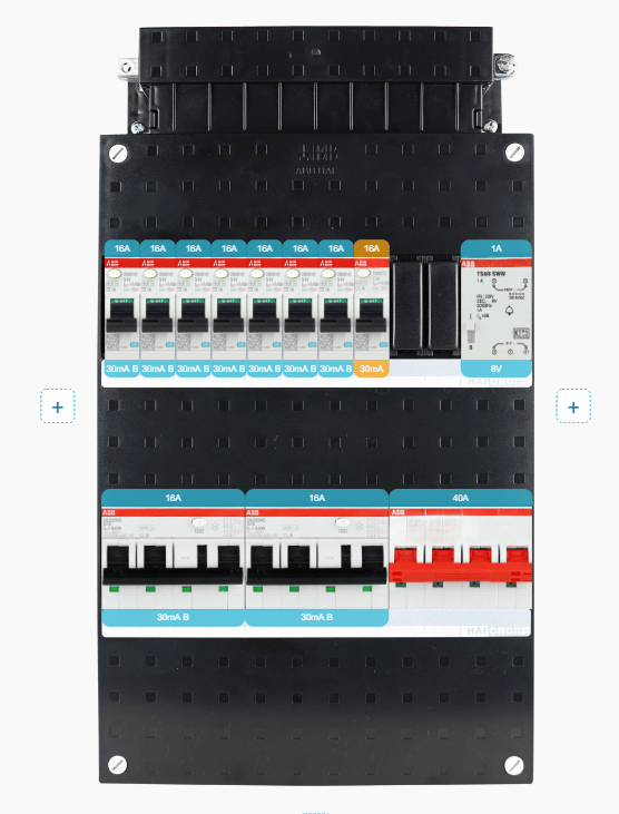

supervinnie40 schreef op maandag 11 mei 2026 @ 08:59:

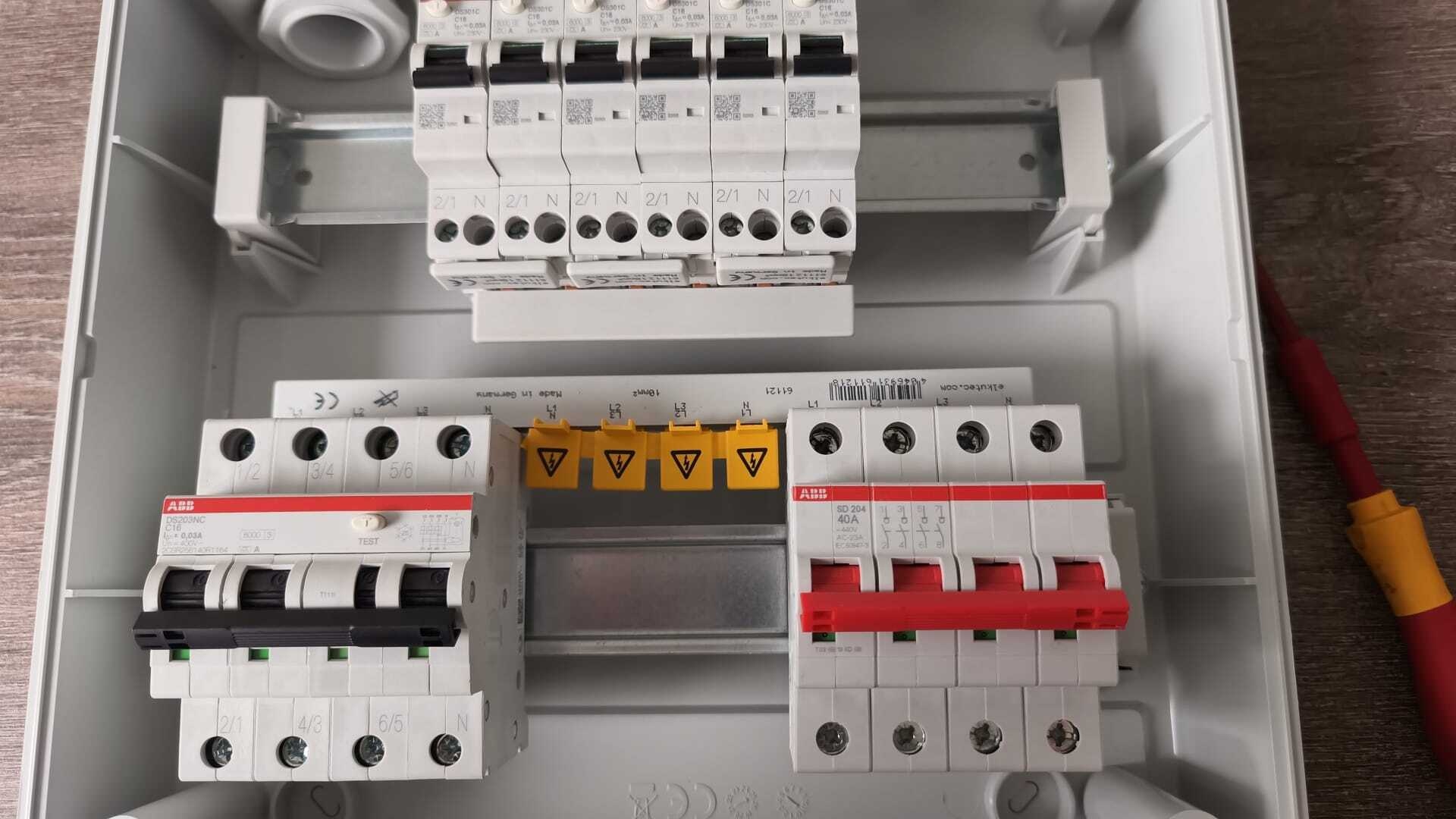

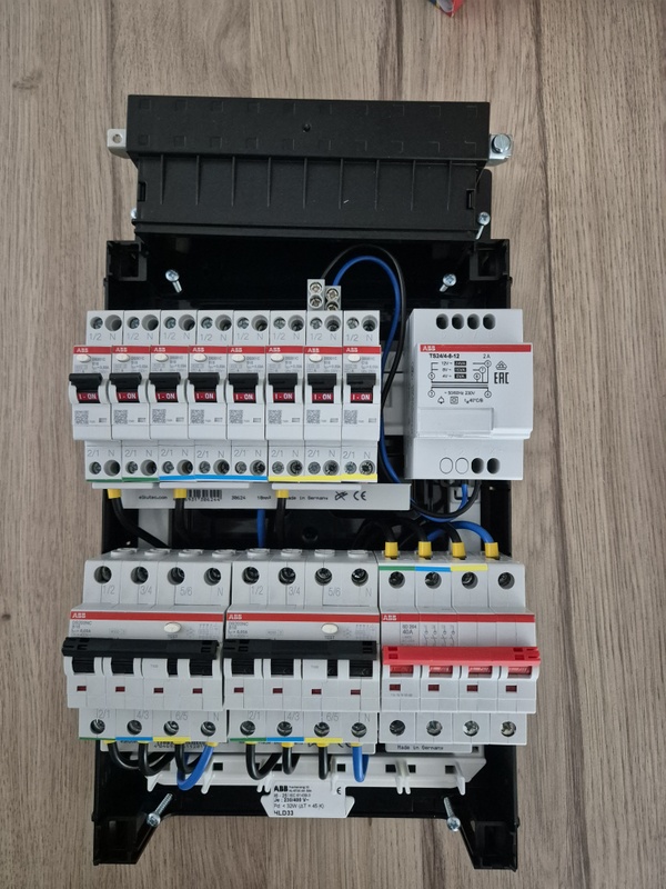

Jup die gaan d.m.v. een kamrail bovenop de hoofdschakelaar aan de bovenkant van de 3F+N automaten verbonden worden, dan hoef je alleen maar wat bedrading naar boven te werken.
Voorbeeldfoto (later is de boel nog bewerkt)
Afbeeldingslocatie: https://tweakers.net/i/x4CkChoJKztmOkNVvbfYzjKDNQ8=/fit-in/4920x3264/filters:max_bytes(3145728):no_upscale():strip_icc():strip_exif()/f/image/Gkfj1qkYXq9HUH0EQ2pozkcn.jpg?f=user_large
Hier zie je links een hoofdschakelaar met bovenop een kamrail naar naar de kracht-aardlekautomaat.
En vanaf daar (voedende kant) dus bedrading naar de rest van de kast.
Klopt, oftewel per stuk een zekeringautomaat met ingebouwde aardlekschakelaar.
Denk dat de foto al veel duidelijker maakt, heb je verdere vragen, stel ze.

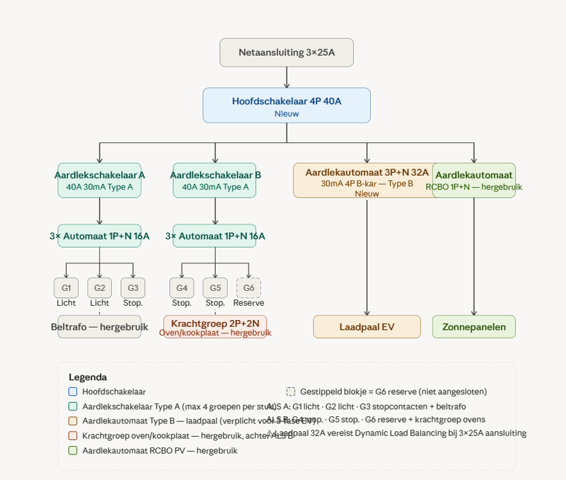

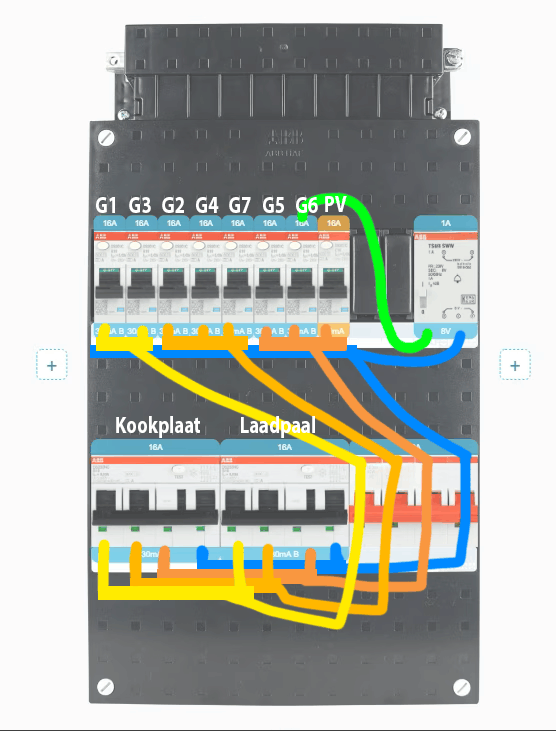

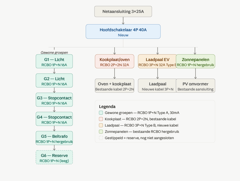

Afbeeldingslocatie: https://tweakers.net/i/JzcZ-yXtTORtp7MLFxhDqS1KSd4=/800x/filters:strip_exif()/f/image/eSusCeGMzKuWj56VAC7rDSML.png?f=fotoalbum_large
Ik ben een visueel persoon, dus ik vind het wel fijn om iets op een grafische manier voor me te zien. Even los van de exacte bedrading, denk ik dus dat het zo moet worden als de afbeelding hierboven.
Ik ga nu voor mezelf een beetje uit proberen te werken hoe dit exact bedraad moet gaan worden. Zoals ik het zie bespaar ik veel ruimte met ook nog het voordeel van een aardlek op elke groep.
Ik moet eerlijk gezegd nog wel een beetje verdiepen in hoe de 3 fases mooi gelijkmatig verdeeld worden over de hele installatie. Dat vind ik nog lastig.

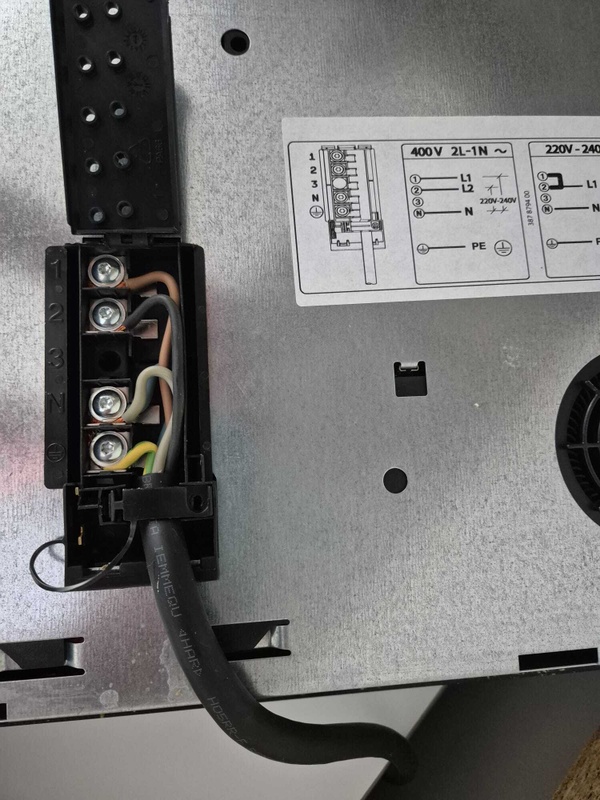

Wolly schreef op maandag 11 mei 2026 @ 09:01:
Waarom zou dat niet mogen?
Als je een 3-fase aansluiting hebt en je zou fase 1 (L1) en fase 2 (L2) aansluiten op zo'n 2P+2N automaat, ontstaat er een veiligheidsrisico. Er staat namelijk 400 Volt spanning tussen twee verschillende fasen. Een standaard 2P+2N component is hier niet voor gemaakt of gekeurd. Bovendien kan een fout in de aansluiting of een losse nuldraad er dan voor zorgen dat je kookplaat ineens 400V voor zijn kiezen krijgt, waardoor de interne printplaten direct doorbranden.
Stukje valide NEN1010 geneuzel :)

Vorkie schreef op maandag 11 mei 2026 @ 09:40:

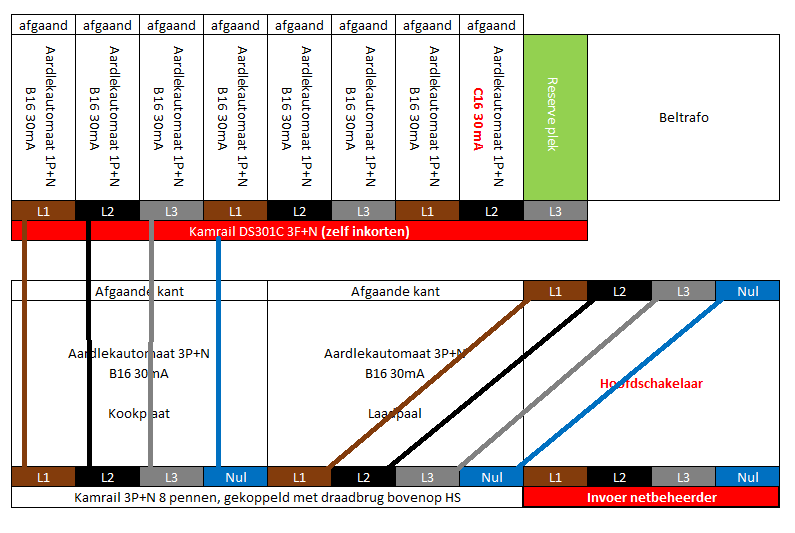

Gewoon het 3e plaatje toch? Kookgroep 2 fasen
Afbeeldingslocatie: https://tweakers.net/i/kxS_yiTo3SZYsewsYG7lBjVkg3U=/800x/filters:strip_exif()/f/image/wqDVyRbjcWAD76y2gHyEubT8.png?f=fotoalbum_large

  • Vorkie
Dat iets werkt, wil niet zeggen dat het wenselijk of veilig is, deze manier is vooral voor mensen die geen zin hebben om een paar euro extra uit te geven voor een nieuwe kabel.

Ik zou nog een extra vraag in de groep willen gooien:
Wij zitten bij Tibber, en ik vraag me af hoe het straks gaat met salderen en de 3 verschillende fases. Ik heb nu een 1 fase aansluiting voor de zonnepanelen. Dat betekent dat straks de opgewekte stroom via (bijv.) L1 loopt. Een deel daarvan wordt verbruikt door de apparaten die nog meer op L1 zitten Maar dit wordt niet verbruikt door de apparaten op L2 en L3.
Hoe wordt dit dan verrekend bij Tibber? Ik het liefst natuurlijk mijn zonnestroom zoveel mogelijk opmaken voordat het terug in het net gaat. Maar ik kan deze maar op 1 fase aansluiten. De andere fases kunnen het dan niet gebruiken. Dus ik gok dat Tibber dan een rekening stuurt voor het verbruik van L2 en L3, terwijl ik tegelijkertijd (een beetje) terugkrijg via L1?
Of zou Tibber naar het totaal kijken. "L1+L2+L3= dit wordt gefactureerd"?
Stel dat mijn vermoeden klopt, dan moet ik proberen zoveel mogelijk verbruikers op de groep van de zonnepanelen te zetten?
Momenteel wordt dit nog intern over de fases gesaldeerd, dus (nu nog) op fase 1 terugvoeding en fase 2 gebruik heft elkaar op.
De slimme/digitale meters zijn wel al voorbereid op per fase meten, dus weten nog niet per definitie wat de toekomst brengt.
Maar je voorbeeld geeft wel aan dat je een hele scheve belasting over de nul kunt krijgen, en dat kan veel meer effecten hebben.
  • Annuk
  • Laatst online: 23:09
Nee, bij een 3F hoofdaansluiting zouden de meest rechtse 2 opties valide zijn, waarvan de uiterst rechtse officieel gezien eigenlijk maar de enige goede is.
  • Wolly
Annuk schreef op maandag 11 mei 2026 @ 12:54:
Ook prima, de 4e is net zo goed een kookgroep.
  • Annuk
Wolly schreef op maandag 11 mei 2026 @ 12:57:
Ja & nee, bij voorkeur gebruik je 1F aardlekschakelaars voor 1F groepen, en bij optie 4 ben je dus al een 3F aardlekschakelaar voor nodig zoals ook in het plaatje te zien wat je later zelf poste, en dan is ruimte-technisch en 3F+N aardlekautomaat praktischer. Tevens moeten de automaten ook geschikt zijn voor 2 geleiders in de klem.
  • supervinnie40
  • Laatst online: 11-08 13:23
Bedankt Annuk, da tbewijst maar weer eens dat ik dit goed moet plannen zodat het zoveel mogelijk toekomstbestendig is.
Wat betreft het meenemen. Ik overweeg deze dingen mee te nemen naar de nieuwe meterkast:
Hager Krachtgroep voor de oven en kookplaat (2P+2N
Schupa beltrafo (zeer optioneel)
Hager Aardlekautomaat voor de PV groep
Hager aardlekautomaat voor de airco's
Maar... Sinds ik het nieuwe schema heb dankzij jou, heb ik nog niet gecontroleerd of hetgeen dat ik heb de juiste automaten zijn.
Zoals ik het nu zie zou de krachtgroep voor de keuken een Aardlekautomaat moeten worden, wat ik nu niet heb. Dus zou dan vervangen moeten worden. De aardlekautomaat voor de PV groep is (denk ik) wel de juiste en kan ik mee overnemen.
De beltrafo lijkt me niet zo spannend.
De aardlekautomaat voor de airco is (denk ik) ook de goede, alleen is die wel 2 units breed.
Leeftijd weet ik niet. De PV groep is ongeveer 4 a 5 jaar oud, de airco automaat is 6 maanden oud. De rest weet ik niet. Het huis komt uit 1983, maar de vorige bewoner heeft met de verbouwing van de keuken +/- 10 jaar geleden) het en ander laten aanpassen. Ironisch hoorde ik onlangs dat mijn hoofdschakelaar een 3F model is, terwijl ik 1F heb :-).
Ik zal vanavond een foto maken en uploaden. Dat maakt dit gesprek wat makkelijker.

Deze Hagers kan je niet (iig de 3F) niet met dezelfde kamrails koppelen op de ABB's (HS + Aardlekautomaat voor je kookplaat)
En je kookplaat sluit je dan ook niet (meer) aan als 2F+2N maar als 2F+N of 3F+N
Als de aardlekautomaat voor de PV een 1F model is kan je die wel weer (moet toch al) bedraad koppelen.
Beltrafo wordt ergens op 1 v/d eindgroepen gekoppeld met een aftakblokje.

Puur afgaande op de globale waardes die je hier neer zet de verdeling:
L1 > G1 + G3
L2 > G2 + G4
L3 > G5 + G6 (en wanneer PV ook 1F is hierbij op), dan verbruik je je PV overdag zoveel mogelijk direct op je airco om te koelen.
K1 (3F+N) kookplaat
K2 (3F+N) Laadpaal
Je kunt mogelijk op je 3F+N aardlekautomaat van je kookplaat als je daarvan maar 2F+N gebruikt op de overige F+N je oven aansluiten.
Moet je mogelijk daarvoor alleen nog even goed kijken wat je het meeste gelijktijdig gebruikt om te kijken op welke 2F je kookplaat en op welke overige F je oven komt.
  • supervinnie40
Hier een foto van de huidige situatie. Het is vandaag laat. Morgen ga ik even goed zitten om mijn huiswerk te doen.
Afbeeldingslocatie: https://tweakers.net/i/8snyF_tFeXMitFCVQ-TBlj-fJrA=/x800/filters:strip_icc():strip_exif()/f/image/thrOfw6hBE5qAphrdoqfm3uq.jpg?f=fotoalbum_large
Gaan nu beide K1 en K2 over alle 3 de fases? Want in de bedrading vanuit de meterkast naar de keuken heb ik 1 bruin en 1 blauw voor de oven, en 1 bruin en 1 blauw die naar de kookplaat gaat.
Het is nu geen optie om daar verandering in aan te brengen.
Ik moet morgen echt even zitten voor je laatste alinea. Ik vrees dat ik dit op dit moment niet helemaal snap.

  • supervinnie40
U vraagt, wij draaien.
Hier is een foto vlak voordat de elektricien de extra groep voor de airco installeerde (op de andere foto ziet die linksboven, naast de beltrafo).
De elektricien zei toen al dat het niet erg netjes was daarbinnen. Maar dat wordt natuurlijk allemaal opgelost met de nieuwe meterkast straks.
Afbeeldingslocatie: https://tweakers.net/i/v7mGpoAAuUS52qt-NOFYRcvKnBo=/x800/filters:strip_icc():strip_exif()/f/image/6t5WEepwuVhFwPcdPmmvdSx8.jpg?f=fotoalbum_large
Ik denk dat het goed is als alles straks helemaal nieuw (en up-to-code) zal zijn.
Maar zoals ik het begrijp is er dus nog wel wat onduidelijk over (vooral) de krachtgroep voor de keuken? Kan ik hierbij niet een 2F+2N gebruiken? En dan (bijv.) L1 en L2 gebruiken?
Ik ben nu voor mezelf de groepen-verdeling van Annuk aan het verwerken zodat ik dit beter voor ogen heb.
Ik heb voor nu als boodschappenlijst (grotendeels gebaseerd op Annuk's eerdere link en de voortgang in dit gesprek):
1x 3F 4P 40A hoofdschakelaar
2x 3P+N 30ma aardlekautomaat (voor de laadpaal en de keuken) *dit is nog even ter discussie*
(Voor de keuken moet dit mogelijk een 2P+2N B16 OF 3P+N Aardlekautomaat zijn)
6x 1P+N 16A aardlekautomaat (voor de 6 groepen, waaronder ook de airco-groep)
Misschien kan ik deze items mee overnemen van de oude meterkast:
1x aardlekautomaat voor de PV groep *dit is nog even ter discussie*
1x beltrafo
Om voorbereid te zijn voor elk scenario wil ik eigenlijk de investering doen om een Type B automaat te gebruiken voor de laadpaal. "better save then sorry". Dan weet ik sowieso zeker dat dat in orde is. Ik hoop dat dit het niet lastiger maakt, hooguit duurder.

  • Annuk
supervinnie40 schreef op dinsdag 12 mei 2026 @ 09:56:
Kan de voedende kant v/d installatieautomaat van de kookplaat + oven niet goed zien, maar dit lijkt erop dat het 2 aan elkaar gekoppelde 1F groepen zijn waarbij er inderdaad 1 naar de kookplaat gaat en 1 naar de oven.
Lijkt enorm veel op de andere 1F+N automaten maar dan als dubbel uitgevoerd..
Heb je toevallig een ouder combi-fornuis o.i.d. hierop aangesloten? Oftewel een E-oven i.c.m. een gasfornuis met E-ontsteking?
Anders lijkt me dat je inductieplaat o.i.d. niet heel fijn werkt of op heel erg beperkt vermogen.

Zou persoonlijk overwegen om alles te vernieuwen, snap het dat het beetje voelt als kapitaal vernietiging, maar dan heb je alles in 1x netjes, nieuw en up-to-date.
Voor de beltrafo zou ik wel overwegen is dit nog nodig? Of wil je binnenkort een andere deurbel (videodeurbel oid) hebben waarbij een dergelijke voeding overbodig wordt. Dan kan je nu geld + ruimte in je kast besparen (en dan evt. voor nu tijdelijk toch nog even deze oude hergebruiken).
Zou ik niet doen, zou persoonlijk eerder zoeken naar een laadpaal met een <6mA DC verklaring, aanschaf in mijn ogen om en nabij even duur, maar wel een stuk goedkoper in je groepenkast.
Je kunt ook nu eerst een kamrail gebruiken voor 2x 3F+N module voor je HS + kookplaat (afhankelijk van wat bovenstaande vraag verder beantwoord) en t.z.t. een nieuwe automaat bij plaatsen voor je laadpaal als dit nog verdere toekomst is, en bestel je dan ook direct een 3x 3F+N kamrail mee.
Enige overweging/afweging die voor de laadpaalautomaat eigenlijk relevant/nodig is:
B of C karakteristiek en 16A of 20A automaat.
B of C is meestal een voorschrijven v/d fabrikant (kan ook vanaf geweken worden)
16 of 20A heeft te maken met hoeveel/snel (9 of 11kW) wil je kunnen laden en de 80% regel.
  • supervinnie40
Annuk schreef op dinsdag 12 mei 2026 @ 12:41:
Het klopt wat jij vermoed. Volgens mij gaat het zo: bruine en blauwe draad komen uit de hoofdschakelaar en gaan omhoog naar de installatie-automaat helemaal rechtsbovenin. Vanuit hier zit een kamrail die zowel de fase als de nul met alle blokjes op die rij met elkaar verbind. Dus 1 voor de installatie automaat en 2 voor de krachtgroep.
Op de krachtgroep zit (links) 1 combi-magnetron/oven en 1 (stoom) oven. In de keuken zit een dubbele WCD waar deze 2 op zitten. De rechts groep gaat naar een perilex stekker met 1 bruin en 1 blauw. De kookplaat zit op 1 fase aangesloten. Ik moet zeggen dat ik nooit hinder heb gehad van het vermogen. Het is misschien niet het maximale wat mogelijk is, maar wij hebben het altijd prima gevonden.
Zoals ik het zie (puur visueel) is de krachtgroep en de automaat ernaast eigenlijk hetzelfde, met als verschil dat het hendeltje aan elkaar verbonden zit.

Fair enough. Ik dacht dat ik het veilger/beter maakte door toch voor een Type B te gaan. Maar als het aanbod van passende laadpalen groot genoeg is, dan is het wellicht overkill.
Het 2de deel gaat even aan mij voorbij. Ik begrijp niet zo goed wat je bedoelt met later een nieuwe automaat erbij plaatsen? Ik wil nu gewoon de meterkast kant-en-klaar hebben voor de laadpaal.
Zover ik heb geleerd mag er achter 3x25A niet meer dan een 16A automaat? Dus een automaat voor de laadpaal die 16A geeft, lijkt mij dan het enige dat mag. Een 20A automaat mag toch niet? Ik dacht eigenlijk dat 16A op 3 fase alsnog 11kw zou geven? (230 volt * 16 A = 3680 * 3 = 11040 / 1000 = 11.04 kw)
Ik heb nog niet zo heel veel kennis van laadpalen, maar zover ik mijn huiswerk heb kunnen doen krijg ik de indruk dat vooral de B karakteristiek ge-eist wordt. Dus dan zou een B16 aardlekautomaat de keus zijn?
Ondanks dat ik dit zeer leerzaam vind en opnieuw ervaar hoe leuk het kan zijn. Ben ik toch ook wel klaar om te gaan bestellen en knopen door te hakken. Ik moet tenslotte ook nog even uitwerken hoe dit aangesloten moet worden in de stoppenkast zelf. Dus welk draadje exact waarnaartoe loopt :-).
Ik zit bovendien (mogelijk) met de uitdaging dat ik nog geen 3F heb wanneer de meterkast geinstalleerd wordt. Maar dat komt later wel.
Dus dan zou de vraag zijn:
Welke aardlekautomaat voor de laadpaal? Ik denk aan 3P+N 30ma B16 aardlekautomaat?
Voor de kookgroep? Ik denk aan 2P+2N B16 aardlekautomaat?
Een nieuwe 1P+N 30ma B16 aardlekautomaat voor de PV groep
Verder:
En dan zoveel mogelijk de 1-module brede modellen kiezen natuurlijk.
Of maak ik nu weer eenzelfde fout als hiervoor? Eerlijk gezegd zijn sommige dingen wat verwarend aan het worden en het is lastig om het kristalhelder te houden.
Ik begrijp je punt en ik ga daarin mee. Gezien alle stappen en kosten die we maken kunnen we het net zo goed compleet doen en alles vernieuwen. De beltrafo is niet zo spannend, dus ik kan me goed voorstellen dat ik die wel kan hergebruiken. Maar voor de andere groepen misschien op veilig spelen en gewoon alles nieuw maken. De beltrafo is nog wel in gebruik, daar zit de ring deurbel op.
Verder:
Je berekening klopt, alleen vanwege warmteontwikkeling wil je bij voorkeur automaten niet langdurig maximaal (100% belasten), en dan heb je voor nu/toekomst 2 opties.
Optie 1: Je laadpaal terugschroeven naar 80% capaciteit > 11kW x 0,8 = 8,8kW > wordt 9kW (schijnt meestal een standaard optie te zijn)
Optie 2: je wilt wel met 11kW kunnen laden, dan draai je de regel om en reken je 16A (11kW) * 1,25 = 20A automaat zodat je met 16A/11kW kunt laden, maar dan ben je inderdaad niet meer selectief t.o.v. je hoofdzekeringen (omgedraaide rekensom wederom: 20A x 0,8 = 16A => 11kW).
Als je nu op alle 3 de fases PV invoeding/accu's hebt waarbij je zonder overbelasting wel die 11kW kunt trekken is dus een 20A automaat te adviseren.
Heb je dit alles dus niet dan is optie 1 the way to go in mijn ogen.

Volgens mij zou ik ongeveer op deze configuratie uitkomen:
Afbeeldingslocatie: https://tweakers.net/i/9kpW4-DT14AuNnC_5yXjM66pO5g=/fit-in/4000x4000/filters:no_upscale():strip_exif()/f/image/WXeVXc0eeGP27jnY2KHUo8hI.png?f=user_large
https://www.elektramat.nl...VJF05WO/?build=8ZIVJF05WO
En dan is dit het bijbehorende winkelwagentje met uitzondering van de beltrafo zelf, momenteel niet leverbaar:
https://www.sandervunderi...17bd42a550d27c56f83d3a66d
En deze dus nog toevoegen:
https://www.sandervunderink.nl/abb-beltrafo-ts-8-8sw.html

Om te bevestigen dat ik het nu begrijp:
1x Hoofdschakelaar (die hadden we al ;-) )
7x 1P+N aardlekautomaat (6x voor reguliere groepen + 1 groep voor de ovens)
1x 1P+N B16 aardlekautomaat voor de PV groep
2x 3P+N aardlekautomaat (1x voor de laadpaal en 1x voor de kookplaat nadat de bekabeling is aangepast)
1x Beltrafo
Mag ik dan in de tussentijd de kookplaat op 1 P van de 3P+N automaat aansluiten? Waarbij de andere 2 voor nu even leeg blijven? Want ik moet nu eerst gaan uitvogelen hoe we daar extra kabels naartoe trekken.
Misschien stomme vraag, maar ik zie in jouw gedeelde winkelwagen ook diverse kamrails. Heb jij dat gedaan met een specifieke manier van aansluiten in gedachte? Of zijn dat gewoon algemene kamrails die ik waarschijnlijk nog op maat moet maken?

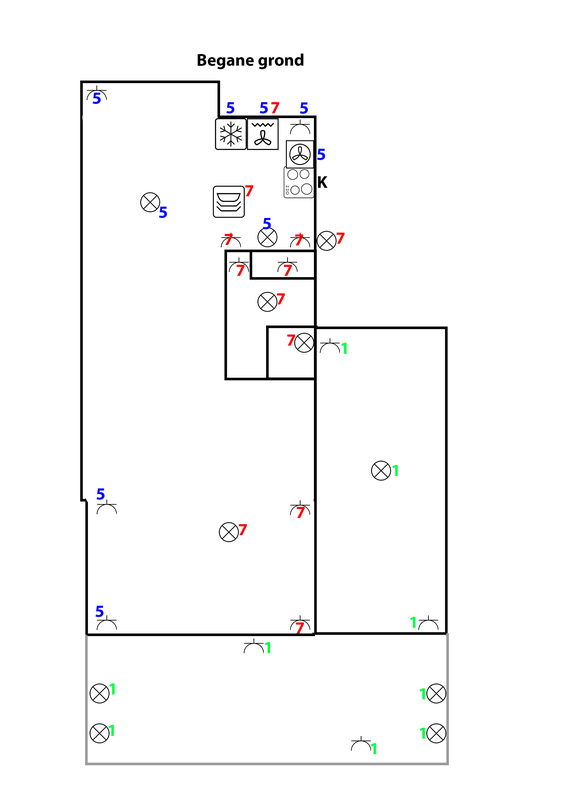

Ik kom namelijk op zo'n soort verdeling uit (excuses voor het knutselwerk ;-) ).
Gebaseerd op jouw eerdere bericht:
L1
G1 woonkamer
G3 slaapkamers
Laadpaal
Kookplaat
L2
G2 keuken
G4 tuin/garage
G7 Ovens
Beltrafo
Laadpaal
Kookplaat
L3
G5 airco's
G6 reserve
Laadpaal
Kookplaat
PV groep
Ik heb een plaatje toegevoegd van een idee voor de verdeling. Echter weet ik niet of je kamrails op deze manier op die 3P groepen kunt zetten? Overigens zal ik vast nog een andere denkfout gemaakt hebben ;-). Afbeeldingslocatie: https://tweakers.net/i/RVTabzYtYCyyl4eGVXsrhXpg_3U=/fit-in/4000x4000/filters:no_upscale():strip_exif()/f/image/A0HK39A026WfayOIy86teqbU.png?f=user_large

@supervinnie40
Je hebt eigenlijk 2 opties wat betreft opbouw, en weet niet ga je zelf de kast in elkaar zetten of laat je dit doen door SanderVunderink?
Hier even de 2 opties schematisch uitgewerkt.
Afbeeldingslocatie: https://tweakers.net/i/TYdvFV6HnleFaxAJGvGiYzywj7s=/fit-in/4000x4000/filters:no_upscale():strip_exif()/f/image/NnOlEynwAhIgTedtXc2jVUHN.png?f=user_large
Bij deze optie heb je alleen een hele korte draadbrug op 1 v/d 3P+N alamats of op de HS die naar boven gaan naar de 1P+N alamats, maar houd wel in je achterhoofd dat je door die kamrails verdomd weinig ruimte tussen beide hebt als je nog aanpassingen moet doen.
Optie 2:
Afbeeldingslocatie: https://tweakers.net/i/Bw2lxmM0jl-nV8g513vco2lGSUo=/fit-in/4000x4000/filters:no_upscale():strip_exif()/f/image/hmdiIy6Glp8A9xFxSgA7WTzX.png?f=user_large
Hierbij heb je een paar opties om de boel aan elkaar te verbinden, en uiteindelijk tussen de boven en onderste rij iets meer ruimte.
Draadbrug op HS met twinhulzen naar zowel onderzijde 3P+N alamats als naar boven naar 1P+N alamats,
OF
Draadbrug naar onderzijde alamats 3P+N en vanaf 2e alamat daar naar boven (2x enkele draad dus)
OF
Met draadbrug vanaf HS naar onderzijde 3P+N alamats, daar met twinhuls doorgelust naar 1P+N alamats
Bij beide opties zitten nog een paar verschillen dus, en daarbij dus nog de verschillen hoe je bij optie 2 de boel wilt gaan aansluiten ;)
Als je die keuzes hebt gemaakt kan je je correcte bestellijstje maken.

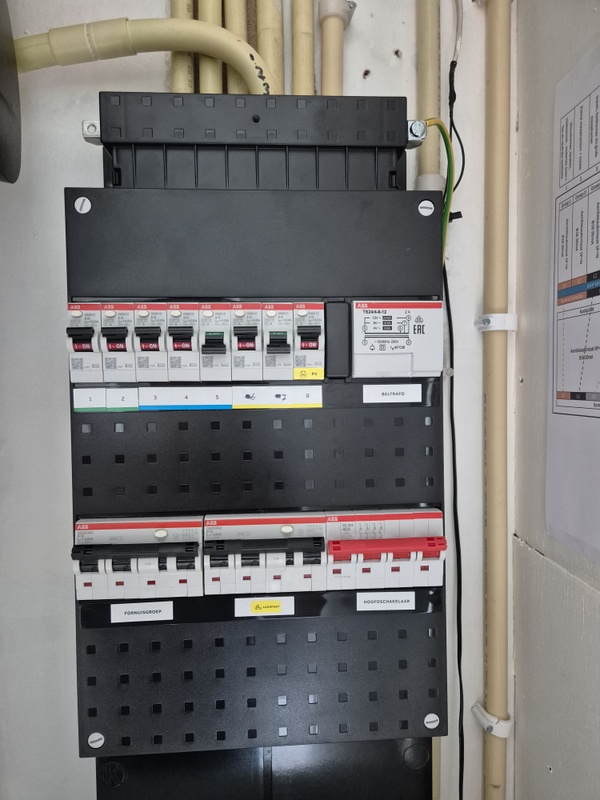

Hierbij nog even 2 foto's van hoe globaal optie 1 en 2 eruit zouden zien en welke ruimte je hebt/overhoud, let wel op, dit is geen standaard kast, en heeft iets meer ruimte nog tussen de din-rails als een standaard kast.
Foto bij optie 1:
Afbeeldingslocatie: https://tweakers.net/i/u0V5qgtW0bgZ-vMdWgiFBO2HsPU=/fit-in/4920x3264/filters:max_bytes(3145728):no_upscale():strip_icc():strip_exif()/f/image/8c04r5i7W6lWuOStZQ2mb7uO.jpg?f=user_large
Foto bij optie 2:
Afbeeldingslocatie: https://tweakers.net/i/sMaSgUOVBDdLlOnGknKuJZACkt4=/fit-in/4920x3264/filters:max_bytes(3145728):no_upscale():strip_icc():strip_exif()/f/image/EcqIuKm4MMPCyz5Lm7O6pF8z.jpg?f=user_large
Bij beide zit er dus nu nog geen bedrading in/tussen maar heb je al wel een indicatie van wat er mogelijk is.

Kijk, dat wist ik dus helemaal niet. Je mag een aardlekautomaat ook andersom aansluiten. Weer wat geleerd.
Eigenlijk eenvoudig en simpel, maar het was niet eens in me opgekomen om op te zoeken of dit mocht.
Als antwoorden op jouw vraag:
Mijn eerste gedachte was om de kast zelf in elkaar te zetten. Dat lijkt me een koud kunstje na alle info in dit topic en mijn basiskennis.
Deels ook omdat ik niet wist dat ik door Sander Vunderink kon laten doen...
Gezien jouw uitleg, lijkt optie 2 mij het meest handig. Voor 2 redenen:
1. Er is iets meer ruimte tussen de 2 rijen.
2. De snoeren die van boven binnenkomen en naar beneden moeten lopen hoeven minder lang te zijn.
Als tweede optie denk ik dat deze opzet mij het meest aanspreekt:
- Een draadbrug van de HS naar de eerste 3P+N ernaast (dus achterlangs naar beneden en naar links). En dit dan uiteraard 4x.
- Een tweede draadbrug van 1 van de 3P+N naar de 1P+N erboven.
Ik moet dan alleen opzoeken of de NEN1010 zegt dat dit vanuit dezelfde aardlekautomaat gedaan moet worden, of dat dit ook van anderen mag. Bijvoorbeeld: L1 (helemaal links) naar boven L1. Dan L2 (helemaal links) schuin naar boven naar L2. Maar L3 van de middelste automaat naar de L3 erboven.
Want die aansluiting is ook de aansluiting waar de draadbrug voor L3 zit die van de HS afkomt. Dus dat moet dan een dubbele draadbrug zijn.
Voor L1, L2 en de Nul pak ik dan de meest links aansluitingen. Voor L3 gebruik ik dan een dubbele draadbrug voor de HS en de L3 groep erboven.
Waarom? Omdat ik denk dat het zo heel strak en opgeruimd oogt :-).
Om jouw mooie schema een beetje te verpesten, hier een aangepaste versie:
Afbeeldingslocatie: https://tweakers.net/i/BWO5cApMofD-p4FiuPoBKdEih3k=/800x/filters:strip_exif()/f/image/EKJGE3lEhkXh2jIl3upg1hPM.png?f=fotoalbum_large
De stippellijnen geven aan dat ze achterlangs lopen.
Daarna vraag je wat we met de kookplaat doen.
We hebben gekeken, en we denken dat het best te doen moet zijn om 4 nieuwe draaden naar de Perilex te trekken. Dan kunnen we deze op 3-fase aansluiten. Zover ik tot nu toe heb uitgevogeld kan ik dat nu al doen, ook al werkt het voorlopig nog even op 1 fase. Ik kan desgewenst ervoor zorgen dat de bedrading binnenin de kookplaat (nog) niet aangepast wordt.
Ik zie mijn fout bij de deurbel. Dat zal ik aanpassen.
Zou dit persoonlijk niet doen op deze manier, juist om overzicht te behouden, zou alles zoveel mogelijk op hetzelfde "aansluitblok" aansluiten, dus setje draden van HS naar de middelste aardlekautomaat (voeding), en vanaf de 2e aardlekautomaat alles naar de bovenste rail.
Zo behoud je overzicht en maak je toekomstig minder snel een fout in mijn ogen (hetzij jijzelf, hetzij een ander).
Ik heb de winkelwagen aangepast met een andere 3-fase kamrails en de nodige draadbruggen: https://www.sandervunderi...b86a5200f2178278d1bcfe5de
Je kunt ook overwegen (en moet mogelijk zijn), om b.v. 1x blauw + bruin te verwijderen uit die buis, zodat de oven daar wel kan blijven zitten, uitgevoerd met een gewoon WCD.
En dan een nieuwe eigen kabel (of per meter) door de kruipruimte naar de keuken/kookplaat.
Daar b.v. afmonteren op een aansluitdoos, waarbij je OF de huidige stekker van de kabel afknipt, OF je bestelt een plm. 2m eigen kabel mee, om de kookplaat aan te sluiten op de doos.
Is een nieuwe eigen kabel geen optie, dan moet je nog draad mee bestellen om de perilex opnieuw uit te bedraden, natuurlijk bruin + blauw + groen/geel, en dan ook nog zwart + grijs
P.S. ik adviseer voor kookplaten eigenlijk altijd de bovengenoemde aansluitdoos, vind hem zelf praktischer en overzichtelijker dan die draak van een perilex, ook zeker bij prefab aansluitsnoeren (dus incl. stekker) moet je eerst alles uitmeten/doorpiepen om alles zeker te weten welke kleur ader op welke pen zit, en hier kan je alles in 1 oogopslag zien als je het dekseltje even verwijderd
P.S.2: als je graag wilt dat ik even mee-lees en/of je check voeg dan even een tag toe @supervinnie40 ik krijg namelijk geen automatische melding van dit topic
P.S.3. Ben je je ervan bewust welke beltrafo je hebt toegevoegd/uitgezocht? Met 4/8/12V uitgang van 3 modules breed.
En niet de 1 op 1 vervanger van wat je nu hebt met alleen een 8V uitgang (en 2 modules breed).

Om de kookplaat aan te sluiten was ik van plan om het zo aan te pakken: Er zitten nu 3 draden in de buis: blauw, bruin en groen/geel. Ik trek 2 van deze draden uit de buis. (ik denk dat dat wel zal lukken). Dan maak ik een trekveer vast aan die laatste draad en trek die erdoor. Vervolgens maak ik de 5 nieuwe draden vast aan de trekveer en trek die door de buis. 1 persoon trekt, een ander voert.
Verstandig ;)

Je moet ook nog achter de dinrail langs (steekt aan de achterkant nog uit, is dus niet vlak met achterkant automaat), en over de kamrail heen (kamrail zit achterop automaat en dan de aansluitklemmen voor draad), maar dan kom je inderdaad (met iets speelruimte) uit op de draadbruggen van 265mm uit van HS naar 1e 3P+N aardlekautomaat, en ook globaal van de 3P+N naar boven naar de 1P+N automaten.
Je zou evt. ook nog voor de 1P+N aardlekautomaten deze kamrail kunnen overwegen (wel iets duurder) en moet je zelf even inkorten (evt. op 9 modules, kan je altijd nog inkorten wanneer nodig voor die reserve plek).
Dan ziet je verdeling er ongeveer zo uit:
Afbeeldingslocatie: https://tweakers.net/i/YKxykWcQrl-8pSKlbrfo-Hzew2M=/fit-in/4000x4000/filters:no_upscale():strip_exif()/f/image/eKI3pagVJes5jP2WgIILyurK.png?f=user_large
Dan kan je wel alle bedrading rechtstreeks naar boven brengen namelijk ;)
Dan kom ik volgens mij als totaal-winkelwagen uit op het volgende:
https://www.sandervunderi...ddf085fc2a5d01e2dbd02a7cd
Hier zie je die ABB 3P+N strip voor 3F:
Afbeeldingslocatie: https://hermannelectronic.de/images/product_images/popup_images/180855-std-03.jpg
De draden steek je dan zo door de gaten heen naar boven ;)
zo'n simpel schematje zoals ik hierboven heb geplaatst is gewoon in excel gemaakt hoor ;)
Vind het zelf altijd wel handig om zo'n overzichtje maken met groepenkastindeling, e.v.t. incl. nummering en a.d.h. daarvan ook nog een groepenkaart erbij

  • supervinnie40
Bedankt voor dat creatieve idee, maar ik vond dat we eigenlijk wel een mooi systeempje hadden samengesteld met de vorige opzet. Laten we het nou niet weer opnieuw overhoop gooien ;-). Met die 265 mm lange draadbruggen moet die vorige opzet ook wel lukken denk ik.
Eigenlijk is het alleen nog wachten op die grijze kabel van 10 meter. Vanavond kan ik nog even kijken of het mogelijk gaat zijn om die Perilex stekker te vervangen. Gezien het gebrek aan ruimte daarachter is dat nog een vraagteken.
Ik denk dat we dan wel zo'n beetje zijn.
Ik heb ook al gekeken naar de manier hoe de draden uit elke buis naar links of rechts de meterkast in moet. En er is maar 1 groep die echt veel moet opschuiven. De rest is ruimschoots lang genoeg of gaat in een automaat recht onder de plek waar de buis de kast in gaat. Dus daar verwacht ik weinig problemen.
  • supervinnie40
Oh ooooh....
Slecht nieuws.... (voor mij).
Ik ben deze afbeelding nog eens goed gaan bestuderen. Eigenlijk vooral om te zien of er misschien draden zijn die niet lang genoeg zijn voor de nieuwe kast.
Rechtsbovenin zie je 1 installatie automaat, met daarnaast die "kookgroep".
Als je heel goed kijkt, dan zie je dat hier 2 bruine en 2 blauwe draden uit komen. En als je die volgt gaan er 2 blauwe, 2 bruine en 1 groen/geel in de buis erboven.
Ik was me daar niet voldoende van bewust. Want dat betekent dat er momenteel al 5 draden door 1 buis gaan. En daarvan is 1 bruin/blauw voor de ovens, en 1 bruin/blauw voor de kookplaat.
De aarde zal waarschijnlijk doorgelust zijn op een of andere manier.
Dat is een probleem. Want dan zou ik eigenlijk straks een 3-fase aansluting door die buis moeten proppen EN ook nog een 1-fase voor de ovens. Dat kan natuurlijk niet. En een extra buis aanleggen voor die andere groep gaat een nachtmerrie worden.
Kortom.... ik moet vanavond/morgen eens zeer uitgebreid aan de slag om alles nogmaals in kaart te brengen en uit te vogelen waar elk draadje nou precies naartoe gaat.
Die kookgroep blijft toch wel een ding waar ik steeds opnieuw over struikel.....
  • Annuk
supervinnie40 schreef op donderdag 21 mei 2026 @ 14:25:
Opzich veranderd er niet veel natuurlijk, alleen dat het niet meer per fase gegroepeerd is maar dat ze per fase afwisselen, met het voordeel in deze dat je de draadbrug mooi recht omhoog kunt laten lopen en mits je duidelijk documenteert kan je ook prima de fases om/doordraaien. En evenals waar je de C16 plaatst is variabel naar wens. Zeker als je zelf gaat opbouwen.
P.s. deze kamrail onder de DS301C aardlekautomaten past ook incl draadinvoer, dan hoef je helemaal niets aan te passen. Verder geldt bij deze ook bovenstaande natuurlijk ;)
Scheelt je bij deze een €10 t.o.v. de losse kamrails maar kan je in principe wel alles recht naar boven werken met bedrading vanaf de 3P+N aardlekautomaat (en dus evt mooi iets aan de kant weg werken zonder teveel te kruizen).

  • Annuk
supervinnie40 schreef op donderdag 21 mei 2026 @ 15:27:
Oh ooooh....
Dit is dus precies wat ik al zei :X
En daarom dus de vraag kan je evt een 5x2,52 Ymvk-kabel door b.v. de kruipruimte leggen naar je keuken?
Of als je dom geluk hebt dat je meterkast praktisch tegen je keuken aanstaat?
Dan kan je misschien in de hoek door de muur heen boren naar achter je keukenkastjes en daar de kabel langs leiden (als je kookplaat tegen de muur aan zit en niet in b.v. een kookeiland).
De "noodoplossing" is wel bedrading vernieuwen naar "juiste" fase kleuren, en dan je oven in die aansluitdoos aftakken op 1 v/d fases en dan natuurlijk op de aarde en nul.
Dat zit/komt je oven bij op de kookplaat groep in dit geval.
En dit kan en mag wel, gezien het feit dat veel kookplaten veelal maar 2 van de 3 fases gebruiken, moet je alleen nog even een stopcontact netjes via die aansluitdoos plaatsen waar je de oven weer in kan steken.
  • Annuk
Hier nog even wat plaatjes bij mijn vorige post m.b.t. deze kamrail
Aansluitoptie 1:
Afbeeldingslocatie: https://tweakers.net/i/TgBPi-r5KXt5J7c-bE6kvImy6Kw=/234x176/filters:strip_exif()/f/image/zzMvyBPzjxRwUOFxG4WIBzvu.png?f=fotoalbum_medium
Dit is de 1 op 1 volgorde: L1/L2/L3/etc
Aansluitoptie 2:
Afbeeldingslocatie: https://tweakers.net/i/ZbCazhFE5KxW7L_BH6AZoX1tFN4=/234x176/filters:strip_exif()/f/image/6UgHp3VtxutBdrtj2ra6OXLX.png?f=fotoalbum_medium
Hier draaien we iets door en beginnen we met: L2/L3/L1/etc
Aansluitoptie 3:
Afbeeldingslocatie: https://tweakers.net/i/rB9rgjS9h0SgSwI7RzkBDYDs4og=/234x176/filters:strip_exif()/f/image/xPdGGREAvPbHQaYez0925Cks.png?f=fotoalbum_medium
En hier nog weer een keer verder doorgedraaid: L3/L1/L2/etc
In alle bovenstaande gevallen houd je een zogenaamd rechts draaiveld (als jou huisaansluiting hier ook mee overeenkomt vanuit de netbeheerder) en draai je alleen telkens een stapje door.
En dan hier nog even een globaal voorbeeld tekeningetje van de aansluitdoos + WCD voor de oven.
Afbeeldingslocatie: https://tweakers.net/i/oSPkr1nXOudIpl0MjlEZcFLbOEc=/234x176/filters:strip_exif()/f/image/FUjMg9BK3A6wiT4eo7bPn5Ld.png?f=fotoalbum_medium
Waarbij ik hier het witte plaatje (officieel het deksel v/d aansluitdoos) even heb "misbruikt" als kookplaat

  • Annuk
supervinnie40 schreef op donderdag 21 mei 2026 @ 16:15:
Bedankt. Goed om te weten dat er nog alternatieven zijn. Maar vanavond en morgen eerst eens grondig(er) uitwerken welk draadje nou precies waar naartoe gaat. Dan kan ik ook noteren hoeveel ruimte ik overal heb. Hopelijk kan ik dan beter zeggen hoe/wat/waar.
Bedankt voor die verschillende methodes van aansluiten. Zoals ik het begrijp is dat niet zozeer beter/slechter, maar vooral "anders". In dat geval is het simpeler, en overzichtelijker om de oude methode aan te houden.
Klopt het is met name net even anders.
Check even mijn bestel lijstje, daarin staat nog een kleine bespaartip die uit Het grote topic voor Elektra huisinstallaties - Deel 3 komt.
De aardlekautomaat-kookgroep is namelijk €75 voor 2x DS301C B16 aardlekautomaat+2 kamrails+koppelbrug voor kookgroep
Terwijl de losse DS301C aardlekautomaat €41,14 (per 2 dus €82,28) is, oftewel je bespaart per 2 automaten dan toch weer €7,28

Nou, het werd even veel vreemder, toen nagenoeg onmogelijk en vervolgens heel duidelijk en logisch...
Gisteren ben ik met de buurman bezig geweest om van alles uit te vogelen en vanmorgen hebbenw e de puntjes op de i kunnen zetten. Ik heb zelfs de vorige eigenaar nog aan de lijn weten te krijgen.
Het werd heel vreemd omdat we draden probeerde te zoeken die niet waren op de plek waar ze moesten zijn. En als we de stoppen 1 voor 1 uit gingen zetten, stond er stroom op de verkeerde (in onze ogen). Vervolgens bleven apparaten aan die op een groep zaten die uit stond.
Enfin: de vorige eigenaar heeft de keuken geplaatst en wou toen alles voorbereiden op 3-fase. MAar halverwege kwam hij erachter wat dat allemaal zou gaan kosten. En is halverwege gestopt daarmee. Daarom liggen er verdeeldoosjes en leidingen die niet kloppen met wat er op de lijst in de meterkast staat.
Daarna bleek hij een 2-fase kookplaat gekocht te hebben. Destijds vond hij het niet de moeite om die om te wisselen dus heeft hij het op 2 fase aangesloten. Althans, 2 bruin en 2 blauw. In de kookplaat en de Perilex zit het logisch bedraad. In de meterkast zit dat eigenlijk op dezelfde fase natuurlijk.
Ondanks de beschrijving in de meterkast, blijken nu diverse apparaten in de keuken op een reguliere groep te zitten. De vorige eigenaar vertelde dat het de bedoeling was dat de ovens op een aparte groep zouden komen. MAar dat werd hem teveel werk. Dus heeft hij niet gedaan uiteindelijk. Hij heeft de verdeeld over groep 5 en 7.
Ik heb een plattegrondje getekend en een getal geschreven bij elk apparaat, WCD of lamp. Om zo aan te geven welke groep datgene zit.
Afbeeldingslocatie: https://tweakers.net/i/fTVDImrmXf0_HFSt7BkcU4PTl_0=/x800/filters:strip_exif()/f/image/97zjECY2fKm6rq8lTfwE1Pc6.png?f=fotoalbum_large
In de keuken heb je dus vooral groep 5 en 7. Maar die 2 groepen zitten door de hele woonkamer en de slaapkamer en badkamer erboven. De bovenste combi/oven zit op groep 5, de onderste stoomoven zit op groep 7. Op groep 7 zit vooral de vaatwasser en een paar lampen. Verder nauwelijks iets boeiends.
We hebben de ovens vaak genoeg gebruikt. Ook beide tegelijk, en dat is altijd goed gegaan. Maar ik vind het toch een risico.
Ik zal dus moeten overwegen of het de moeite waard gaat zijn om een extra groep aan te leggen voor de ovens.
Daarnaast zal ik de kookplaat opnieuw moeten aansluiten. Ik wil deze wel gereedmaken voor 3-fase, ondanks dat deze kookplaat dat niet aankan. Dus de bedrading naar de Perilex moet opnieuw getrokken worden. Daarna moet de Perilex opnieuw aangesloten worden en de kookplaat ook. Ik houdt dan 1 fase-draad over die niet gebruikt zal worden.
Afbeeldingslocatie: https://tweakers.net/i/JEaPchTvjIHIm8AQVYCNiiszVwY=/x800/filters:strip_icc():strip_exif()/f/image/p1DQDjlZFfguzaS2fGmOXbjl.jpg?f=fotoalbum_large
We zijn natuurlijk het hele huis maar doorgegaan en de wasmachine zit helaas ook niet op een eigen groep. Dat wordt ook nog een kwestie om eens naar te kijken. Gezien dat het hele huis dichtgetimmerd zit (overal beton) zal dat niet makkelijk worden om op te lossen.
Wat betreft de meterkast kan ik gelukkig wel verder met de opzet die ik de laatste keer had. Want de 3P+N die ik voor de kookplaat had kan gewoon blijven. Ook de aparte zekering voor de ovens kan blijven. Want het is toch wel handig als die een eigen groep krijgen.
De wasmachine wordt iets voor een andere keer. En gelukkig heb ik nog een reserve groep die daarvoor gebruikt kan worden.
Mijn voorlopig plan de campagne (even los van de meterkast), is om een extra buis te leggen in de meterkast. Deze langs de meterkast naar beneden laten lopen en daar door de tussenmuur te keuken in. Met wat goed mikken (en veel geluk) komt deze uit in het hoekje. Vanuit hier kan ik, onder de keukenkastjes door, een flexibele leiding leggen naar de andere kant van de keuken voor de ovens. Aan het einde van die flexibele leiding een dubbel stopcontact op een lasdoos en hier dan de ovens op.
Edit; na wat zoekwerk naar deze modellen is de kans zeer aannemelijk dat ze samen meer dan 4000 watt als aansluitwaarde hebben. Dus dat gaat niet op 1 zekering. Dan zouden dit er 2 moeten worden, en ik heb niet voldoende ruimte om 2 nieuwe groepen naar de keuken te leggen.
Dus misschien moet ik dit maar laten zoals het nu is? Het is nog nooit verkeerd gegaan....

M.b.t je keuken en je tekening...
Loopt je keukenblok geheel tot aan de wand vanaf (op tekening) boven naar beneden (dus de wand waar ook je kookplaat zit)?
En is dat kleine hokje wat je daaronder hebt je meterkast?
Beide ja? Dan kan je toch op vloerhoogte een gat/paar gaten boren en met ymvk-kabel onder je keuken door naar de apparatuur?
Dan kan je daar wcd's monteren op het uiteinde voor je ovens en je kookplaat toch?
Of heb je een kruipruimte? Dat je evt onderlangs gaat?
Als je vloerverwarming hebt, deze zit normaliter niet onder je keukenblok.. en sowieso zo strak mogelijk langs de muur boren voor de gaten.

Je leest de tekening goed. De praktijk is iets minder simpel, met heel weinig ruimte in de meterkast, een paar cm speling onder de keuken enzovoorts. Dus in theorie is het een kwestie van een gat boren en daar een kabel doorheen. Maar in de praktijk is het iets lastiger om dat ook zo uit te voeren.
Het is in principe wel een optie. Maar gezien de "lastigheid' van de klus, ga ik toch een beetje twijfelen. Deels ook omdat het al jarenlang goed is gegaan. Die ovens worden ook niet elke week gebruikt en zeer zelden tegelijk.
Het is dus wel de overweging waard, maar eerlijk gezegd twijfel ik nog een beetje of ik het nu ga doen. Ik kan ook alvast de aardlekautomaten inbouwen, en het op een later stadium doen. Bijvoorbeeld wanneer de keuken vervangen moet worden (jaartje of 5 a 10).

Nou, alles is binnen. Ook de spullen om de nieuwe groep naar de oven te leggen. En ook om nieuwe draden te trekken voor de kookplaat.
Afbeeldingslocatie: https://tweakers.net/i/NGtCx7Z5n0ReJZXIH7dP1FnN82Y=/x800/filters:strip_icc():strip_exif()/f/image/AO065uZ08aBERMGpRvkwwL4e.jpg?f=fotoalbum_large
Ik denk dat het er allemaal prima uitziet. Ik heb alles doorgemeten en het klopt allemaal.geen verkeerde piepjes ;-).
Nu nog tijd maken om het allemaal aan te gaan sluiten.
1 klein vraagje nog aan @Annuk . Ik wil ook een werkschakelaar voor de zonnepanelen plaatsen. Zover ik gelezen heb, zouden de panelen geen stroom meer mogen geven zodra de automaat in de meterkast uit staat. Of als ik de draden hier helemaal loskoppel. Het gaat om een Envoy systeem met microomvormers. Kun jij bevestigen dat dit klopt? Voordat ik de tang in de kabel zet....
  • Annuk
supervinnie40 schreef op woensdag 3 juni 2026 @ 17:55:
Normaal gesproken zou dat inderdaad wel moeten met je omvormer, als je weet welke kabel kan je ook overwegen om de kabel ook los te halen in de omvormer, want zomaar doorknippen dan kom je vermoedelijk in de problemen met de lengte van de kabel tenzij er een lus bij hangt.
Mijn plan van aanpak zou zijn: kabel/bedrading los laten in/boven groepenkast > meten in de omvormer of alles spanningsloos is > los halen in omvormer > kabel iets inkorten of in een lusje leggen en dan aansluiten in/op je werkschakelaar > nieuw stukje kabel tussen je werkschakelaar en je omvormer > dat allemaal klaar dan de bedrading aansluiten in je (nieuwe) groepenkast.
  • supervinnie40
Alles zit erin, gecontroleerd door een electricien en inmiddels staat ook alles weer aan.
Ik had geen tijd meer voor de groep voor de oven, dat komt maandag hopelijk.
Ook meteen de aarde naast en onder de meterkast vervangen. Dit bleek 2.5 mm2 te zijn, maar moet 6 mm2 zijn.
Best even bezig geweest, maar het resultaat mag er zijn.
Afbeeldingslocatie: https://tweakers.net/i/er84fXEBLYLsb_onXmfH09R3laA=/x800/filters:strip_icc():strip_exif()/f/image/y7fHWOFHYtygCW2HktkYkyc9.jpg?f=fotoalbum_large
Een woord van dank aan @Annuk voor het beantwoorden van al mijn vragen.
