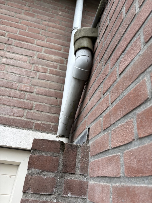

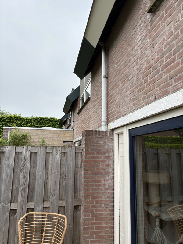

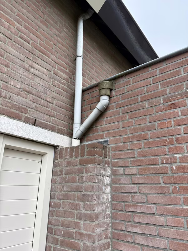

Hallo allemaal,
Wij zijn ons aan het oriënteren voor een uitbouw. Ons jaren 70-80 woning hebben wij in 2018 gekocht. Bij de buren staat een uitbouw van 3 meter. Wij twijfelen nog tussen 3 of 4 meter (maximaal vergunningvrij).
De uitbouw staat al langer dan sinds wij er wonen. Helaas heeft de vorige bewoner van dat huis toen deze de uitbouw plaatste de afschot van de helft van de uitbouw naar ons gezamenlijke regenpijp geplaatst.
Nu zou ik dat niet accepteren, maar de situatie is nu helaas zo, dus ik wil in oplossingen denken.
Hoe kunnen wij onze uitbouw plaatsen zonder dat de buren last hebben van de afvoer van het water?
Mijn enige idee die ik kan bedenken is het volgende:
Uitbouw staat op hun eigen grond, mag toch niet tegenaan bouwen. Dus extra ruimte tussen de muren laten en de afvoer laten zitten. Een balk ertussen en de rand tussen onze uitbouwen bekleden met dakbedekking, maar ook makkelijk los te maken zodat je onderhoud kan plegen als het moet.
Of hebben jullie andere ideeën? Misschien heeft iemand soortgelijk geval gehad.
Buren zou de afschot kunnen aanpassen en dat er een regenpijp voor hun uitbouw komt, maar ik weet niet wat voor kostenpost dit gaat worden.
Dat de muur bij ons meer naar binnenkomt maakt niet uit, want wij laten de tussenmuur zitten (scheelt 5000 euro denk ik wel). Om die 2 zijmuren bouwen wij open kasten en er tussen schuifdeuren. Dus de ruimte is afsluitbaar. En dat de muur iets naar binnenkomt is hierdoor minder zichtbaar dan dat je er één hele grote ruimte van maakt.

  • BlueKeenan
Fraaie oplossing van die uitbouw van de buren. Afschot daarvan aanpassen zou betekenen gehele dak eraf, aanpassen en een nieuw dak erop. Duizenden euro's verder. Ik vermoed niet dar het een oplossing is.
Enige, niet zo mooie, oplossing die ik kan bedenken is het dak van jullie aanbouw iets lager te maken en de bestaande dakuitvoer op jullie dak te laten eindigen.
Probleem van die dakdoorvoeren is dat die nooit waterdicht zijn, dus die wil je niet binnen. Bij een stortbui heb je namelijk grote kans dat water niet in de pijp blijft.
Heb je al eens gekeken, met je buren, op het dak van hun uitbouw? Is dat de enige plek van uitloop? Is er alleen afschot die kant op?
En waarom mag je er eigenlijk niet tegenaan bouwen? Willen de buren dat niet? Want een kleine ruimte tussen beide aanbouwen laten zitten is ook vragen om problemen. Dat is een open (donkere, vochtige) ruimte waar je niet in kunt.

Als ik naar de bovenkant van de afvoerpijp kijk lijkt het me dat de buren precies op de erfgrens hebben gebouwd. En dan is er geen enkele reden waarom je niet tegen hun aanbouw aan kunt bouwen. Want dat is toch het makkelijkste en beste (voor beide partijen), want een opening ertussen waar je niet meer bij kunt is vragen om problemen.
En voor de afvoer is het vooral de vraag hoe het dak van de buren is. Hebben die een afschot richting het huis, of hebben ze ook nog een afvoer aan het einde van de uitbouw en is deze afvoer een extra afvoer voor als het hard regent?

Die afvoer wil je daar gewoon niet meer hebben als jullie ook gaan uitbouwen. Als er wat mee is kun je er nooit meer bij. Het water uit de dakgoot zal gewoon op het platte dak kunnen lozen. Vanaf het platte dak kan er dan een nieuwe uitloop en aansluiting worden gemaakt die uitkomt in een stuk tuin of die je weer aansluit op hwa riolering.
Hoe is het afschot van de aanbouw van de buren? Als er een ander punt is waar je nu bijv. water ziet staan dan kan daar de nieuwe afvoer worden gemaakt.
Je kunt er evt voor kiezen om het bestaande afschot van de buren te gebruiken en ook jouw dak daar op laten uitkomen. Dan naar een uitloop leiden. Er zal dan wat meer water over jouw dak lopen. Vraag is of dat erg is.
Dan vraagt er dus om om de daken op elkaar aan te laten sluiten.
Verder lijkt e.e.a. op de erfgrens te staan. Ook als ik naar de schutting kijk. en zou je er dus strak tegenaan kunnen bouwen.

Weet je zeker dat die regenpijp niet op jouw erf staat? En dus de uitbouw van de buren op de erfgrens (lees op de mm).
Ik kan me namelijk niet voorstellen dat de latei boven je raam doorloopt over de erfgrens (achter de regenpijp).
Het komt vaker voor dat een regenpijp bij 1 van de buren geplaatst wordt, maar wel voor gezamenlijk gebruik.
Als dit het geval is zou je wel kunnen overleggen om tegen de uitbouw van je buren te bouwen. De pijp van boven laten stoppen boven het gezamenlijke platte dak en dan de nieuwe afvoer aan de voorkant van de uitbouw maken.

kortste klap is denk ik de afvoer van je hoge goot te lozen via je uitbouw en dan zien dat je qua hoogte van je nieuwe dakbedekking uit komt bij dat van je buren zodat dat water ook via je nieuw dak afgevoerd kan worden.
Je kunt simpelweg tegen je buren zeggen dat ze het maar zelf op moeten lossen maar dat verpest natuurlijk wel direct je verstandhouding met de buren. Persoonlijk zou ik dit inzetten als wisselgeld om hun buitenmuur te gaan gebruiken als jouw nieuwe binnenwand. Huidige kraal d'r af en bitumen over de muur branden tot op hun dakbedekking met een gootje als koppeling tussen beide daken op de plek van de huidige stadsuitloop.
Of als je panisch bent voor brand dat opstandje bekleden met steenwol en afwerken met een afdekkap.

Op deze foto zie je duidelijk dat de muur van de buren over 1/3e van het muurtje gebouwd is.
Als jij dit ook zou doen hou je in het midden een gleuf over.
Afbeeldingslocatie: https://tweakers.net/i/ekw3yHlmNAHpeR1TbHoi6Ds0vGw=/fit-in/4920x3264/filters:max_bytes(3145728):no_upscale():strip_exif()/f/image/VNUIqG89RzfDmFqa1XthVrAn.avif?f=user_large
Nu is het onmogelijk om die regenpijp te onderhouden door een gleuf van 10cm breed.
En lekkage merk je pas als bij jou binnen de paddenstoelen op de muur groeien.
Dus je moet de huidige regenpijp niet willen behouden.
Laat de pijp via de kruipruimte verleggen tot aan de gevel van jouw uitbouw.
In de 10cm brede gleuf laat je een ZINKEN bakgoot maken met voldoende hoge zijkanten (laten we zeggen 20cm) om te voorkomen dat deze overloopt.
Je laat deze aan de voorzijde uit de gevel komen en laat dit mooi op de HWA aansluiten.
Als je een vierkante regenpijp in je gevel zet (in die 10cm gleuf) staat het ook wel erg netjes denk ik.
Afbeeldingslocatie: https://tweakers.net/i/gpPc_1d5wD2dhNwQJtoe95Ni7ag=/x800/filters:strip_icc():strip_exif()/f/image/Y16s5XvJrFNDfkigmA10r97j.jpg?f=fotoalbum_large

Als je goed kijkt en ook de foto van de andere kant buren ziet is het anders. Dan hebben ze op de helft gebouwd.
Het muurtje bij de andere buren heeft 2x kop en 1x strek zichtbaar, in de uitbouwsituatie is er 1x kop en halve strek zichtbaar, dus de helft.
Ze hebben dus echt de muur op de erfgrens en de afwatering is verplaatst cq over het erf van TS.
  • Wolly
BernardV schreef op woensdag 6 mei 2026 @ 11:38:
Nee, de muur staat 1 halve verticale steen van het midden af.
De bovenste rij heeft immers 3 verticale bakstenen, bij de uitbouw zie ik er nog 2.
Als de muur op de erfgrens zou staan dan zou je 1,5 verticale baksteen zien.

@Wolly Goed punt, dan zitten ze een 2 a 3 cm uit de grens.
  • aVo0m.
  • Registratie: Januari 2024
  • Laatst online: 16:45
Het gaat om 5mm als je het precies na meet.
Afbeeldingslocatie: https://tweakers.net/i/5cnoNw4J9fnaDJlgAhPgXQRzPFU=/x800/filters:strip_icc():strip_exif()/f/image/9ji70itiY9KqpIsUYDMw9Feq.jpg?f=fotoalbum_large
Afbeeldingslocatie: https://tweakers.net/i/cePd5l2G-TZiVA1kXhkUSgFZlQI=/x800/filters:strip_icc():strip_exif()/f/image/nmHqPQ9ftVaeNmL2VHMVskY7.jpg?f=fotoalbum_largeDus wat Franq zegt is dat je de uitbouw er tegenaan kan plaatsen, maar dan via bakgoot het water van dak huis en uitbouw bieren weg laten lopen en mijn dak van uitbouw via aparte regenpijp of dan ook gelijk maar op de bakgoot?
zo ja, dan ook is het uitkijken voor lekkages in de toekomst. Ook dan kan er uiteindelijk onder de bakgoot lekken, of maak je het daar dan dicht?

Excuses voor de late reactie, ik zie en lees allemaal mooi oplossingen. Hier de foto van uitbouw buren.
Wat omcirkeld is zijn de afvoeren. Ik verwacht helft dak naar mijn kant en de andere helft dak naar regenpijp op grond van buren.
bij de pijl zit afvoer dak waarvan water op zijn dak uitkomt. Vroeger zat daar ook uitstekende muurtje waar regenpijp in ging, maar dat muurtje is helemaal meegenomen in muur uitbouw.
Afbeeldingslocatie: https://tweakers.net/i/fMLwnqHD9wTa6_Gq9ANpNPPqilM=/800x/filters:strip_icc():strip_exif()/f/image/bWa48n9ko9pp6xP3ft5F1dnQ.jpg?f=fotoalbum_large
Ik zie nergens een overloop zitten.
  • No Hands
  • Laatst online: 21:27
dus het afschot is verkeerd gemaakt en dat hebben ze zo opgelost. handig. ben je al bij ze geweest om ze te verassen met je plan dat je ook wenst aan te bouwen en dat jullie dan samen deze pijp moeten gaan verleggen en dat ze dat eenvoudig kunnen doen door afschot isolatie op hun bitumen te leggen en dan nieuwe dakbedekking eroverheen?
