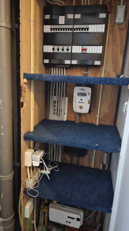

@tyson69 er lopen hier veel tweakers rond die een all-electric huis hebben op één fase. Je doet wat mij betreft ook niet heel veel spannends met een warmtepomp en inductiekookplaat. De EV kun je eigenlijk buiten beschouwing laten vanwege de loadbalancing en het ontbreken van je wens om snel te kunnen laden.
Onderschat je hoofdzekering ook niet, het is niet alsof je hoofdzekering klapt als je 1 seconde 35,1A gebruikt. Je kunt daar ook een paar seconden 70A doorheen jagen of anderhalve minuut continu ruim 50A, of een uur lang minimaal 40A, dus met korte pieken bovende 35A gebeurt er weinig:
Afbeeldingslocatie: https://tweakers.net/i/nM_I88mkLsc5A3qK44GHSrmBGyw=/fit-in/4000x4000/filters:no_upscale():strip_exif()/f/image/A0GqXarDw9OHXnmzIfXLbNg4.png?f=user_large
Overschat ook het continuverbruik van apparaten als je inductiekookplaat of oven niet. Ja, die dingen hebben een aansluitwaarde van bijvoorbeeld respectievelijk 7,2kW of 3,6kW. Maar een oven valt na een paar minuten opwarmen terug op af en toe opwarmen om de temperatuur te behouden en voor de rest het verwarmingselement uit. Zelfde met de inductiekookplaat: hoe groot is de kans dat je een half uur lang alle pitjes/kookzones op 100% gaat gebruiken? Misschien doe je dat enkele minuten met 1 pit om een pan water te koken, maar voor de rest kook je meestal met pitten op stand 3-7 van de 10. En ik heb nog nooit vier pannen/pitten tegelijk gebruikt, maar dat hangt misschien van mijn kookstijl af :P

Ik zou graag inhaken.Afbeeldingslocatie: https://tweakers.net/i/z5THrsPbmflQnJQFuBmKQa0GIj4=/x800/filters:strip_icc():strip_exif()/f/image/bWklory61gTCZK84fFelDfEg.jpg?f=fotoalbum_largewij hebben niet lang geleden de meterkast vervangen. We hebben een kookplaat en zonnepanelen en eigenlijk gaat alles prima. Gezien de drukte en wachttijden (die bij mij in rdam volgens mij meevalt) overweeg ik 3 fasen aan te vragen gewoon maar om het te hebben. Ik ken de kosten van Stedin in ons geval. Maar kijkend naar de kast nu zouden daar veel kosten in gaan zitten het wat mij betreft alleen hebben van de aansluiting? Of moet ik dan verder in huis ook echt aanpassingen doen? Het gaat er mij meer om het maar te hebben en voorbereid te zijn. Wellicht ooit voor de warmtepomp. Ik weet dat er wat werkzaamheden moeten plaatsvinden in de kast bv hoofdschakelaar maar ik zou het wel overwegen als dat beperkt is. Doorlooptijd is 6 weken hier staat er trouwens in de offerte.
Thanks!
[ Voor 12% gewijzigd door Davidrrr op 08-05-2026 01:07 ]

Davidrrr schreef op vrijdag 8 mei 2026 @ 00:56:
Ik zou graag inhaken.[Afbeelding]wij hebben niet lang geleden de meterkast vervangen. We hebben een kookplaat en zonnepanelen en eigenlijk gaat alles prima. Gezien de drukte en wachttijden (die bij mij in rdam volgens mij meevalt) overweeg ik 3 fasen aan te vragen gewoon maar om het te hebben. Ik ken de kosten van Stedin in ons geval. Maar kijkend naar de kast nu zouden daar veel kosten in gaan zitten het wat mij betreft alleen hebben van de aansluiting? Of moet ik dan verder in huis ook echt aanpassingen doen? Het gaat er mij meer om het maar te hebben en voorbereid te zijn. Wellicht ooit voor de warmtepomp. Ik weet dat er wat werkzaamheden moeten plaatsvinden in de kast bv hoofdschakelaar maar ik zou het wel overwegen als dat beperkt is. Doorlooptijd is 6 weken hier staat er trouwens in de offerte.
Thanks!
Als ik het zo vlug even zien, een andere hoofdschakelaar en dan de touwtjes na de hoofdschakelaar even anders verdelen over die aardlekschakelaars. Daar lijken er al 4 van te zitten, de minst populaire 2 op dezelfde fase en die andere 2 op de overige fases.
Zou geen vermogen mogen kosten.
het liht een beetje aan de indeling want bij 3 fase wil je de groot-verbruikers wel een beetje netjes over de 3 fasen verdeelt hebben.
In het gunstige geval is het de 3 aardleks verbinden aan de 3 uitgangen van de nieuwe hoofschakelaar en klaar ben je.
In het minst gunstige geval zal je ook wel wat groepen moeten wisselen om de grootverbruikers te verdelen.
Een eventuele fornuisgroep vervangen door een 3 fase aardlekautomaat hoort ook bij een nette overgang al denken sommige electriciens daar anders over.
Maar de werkzaamheden blijven sowieso beperkt tot een paar uurtjes in de groepenkast, niet elders in huis.
Thanks!
Aanname: je hebt nu 1x 35A en de ALS's zijn geschikt voor <=40A.
Dat betekent dat je PV maar 5A mag leveren om daar niet boven te gaan. Ik vermoed dat daar geen maatregelen voor zijn getroffen. Ga je naar 3x 25A, heb je meer ruimte voor andere bronnen (PV, batterij, etc) dan uit het net. Als je naar 3f gaat, moet je de kookplaat wel verdelen over meerdere fasen.
timovd schreef op vrijdag 8 mei 2026 @ 12:53:
Als het vooral daarom te doen zou zijn, dan is een remautomaat een stuk goedkoper. Ik denk dat je bij de overweging 1 of 3 fase vooral moet bedenken welke apparaten op korte termijn onderdeel van je huishouden gaan maken. Een all electric warmtepomp is al snel 3 fase. Een laadpaal is wel wat impotent op maar 1 fase. Maar een hoop andere zaken zoals koken en PV kunnen doorgaans heel lang goed gaan op 1 fase.

  • Davidrrr
  • Registratie: Oktober 2022
  • Laatst online: 07-11 22:36
Dank voor de reacties allemaal. En check dubbelcheck. Zijn er werkzaamheden buiten nodig, denk aan tuin openzetten etc. Heb net voortuin aangepast.
Davidrrr schreef op vrijdag 8 mei 2026 @ 13:44:

Nee hoor, je hebt eigenlijk al 3 fasen, ze zijn alleen nog niet aangesloten :)
Niet in elke situatie;)
