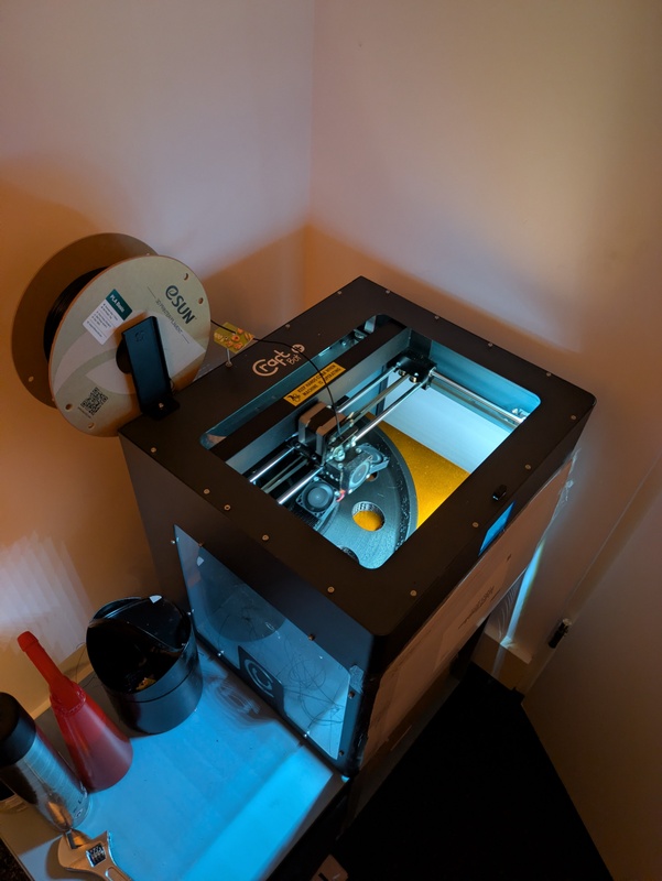

Ik ben met een groter project bezig dat uit meerdere losse prints bestaat. Deze prints trekken in de hoeken krom, of hebben andere artifacts. Hoe kan ik dit oplossen? Zou ik nogmaals het printbed kunnen uitlijnen, moet ik de tape vervangen (deze oogt versleten) of zijn er andere zaken die ik nog kan proberen?
Ik zou graag brim adhesion willen proberen, maar dan moet ik mijn print kleiner maken (en helemaal terug naar de tekentafel...) en ik wil liever het onderliggende probleem oplossen.
Craftbot Pro Plus en Craftware Pro Slicer
eSUN PLA
De print staat in huis en staat niet op de tocht, er is een normale temperatuur op die kamer.
Ik heb de temperatuur van het printbed verhoogd naar 60 graden, maar dit helpt niet. Ook heb ik het printbed uitgelijnd en de printer helemaal waterpas gezet. Ook heb ik gebruik gemaakt van een nieuwe rol PLA (uit de seal).

1. Maak de printplaat schoon. Niet alleen met IPA, maar ook met lauw water en groene zeep.
2. Mickey mouse oren. Ik ken Craftware pro slicer niet, maar hier is een prusaslicer guide (zou moeten werken voor alle slic3r gebaseerde slicers): https://forum.prusa3d.com...p/how-to-print-brim-ears/

Helaas is het eerste wat ik hier zou aanraden toch die brim gebruiken...
Het kan zijn dat je print bed vuil is, maar ik kan zelfs bij mijn Bambu Lab nog zo hard poetsen, sommige prints hebben toch echt gewoon die brim nodig helaas.
Je kunt dus nog een keer proberen om je print bed echt schoon te schrobben met Dreft en lauw water. Maar mocht het dan blijven, moet je denk ik toch aan de brim.

Kleine aanvulling; bij mij werkte de klassieke truuk met haarspray soms bij zulke problemen. Kleine investering, is nog het proberen waard.

Ik heb ditzelfde gehad op mijn core one en gebruikte alleen maar 3DLAC om te printen met PLA. Op gegeven moment heb ik toch maar een nieuwe buildplate gekocht en dit loste het voor mij op. Wellicht is dat ook nog een optie als niets anders werkt.

@OB1 Ik sluit me hierbij aan. In het verleden heb ik hier ook problemen mee gehad en reinigen met lauw water en zeep hielp af en toe wel iets, maar een (outer) brim gebruiken lost in 99% van mijn gevallen alle problemen op.
Ik ben nu met Gridfinity wat grotere bakken aan het printen voor keukenlades. De eerste had ik nog zonder brim gedaan; hoeken trokken omhoog. Daarna brim aangezet en alle 7 bakken daarna kwamen er kaarsrecht vanaf zonder dat ik m'n bed tussentijds heb schoongemaakt.

Juist niet met IPA zelfs. Bambu raadt dit ten zeerste af omdat het de plaat kan beschadigen.
@OB1; je zou nog bedlijm kunnen proberen of een supertack plaat. Die laatste gebruik ik bij hoge prints en daar laat echt helemaal niets van los. Niet vanzelf en zelfs vrij lastig met de hand 🤣

Ik kuis mijn printplaten ook gewoon met IPA (lekker makkelijk).
Maar met mijn open printer (Bambu A1), moet ik ook regelmatig eens terugvallen naar zeepsopje. Met mijn enclosed printer (Bambu P1S) eigenlijk nooit.
Ik denk dat die open printers dus wel wat extra stof, vet, ... over zicht heen krijgen, die de IPA dan niet meer zelf de baas kan.
ik moet zeggen dat dit voor PLA wel serieus veel warping is. Wel geen ervaring met ESUN PLA. Maar zoveel warping zou ik verwachten bij PETG/ABS maar toch niet bij PLA.

Is je filament goed droog? Wellicht dat je een andere printkop kan proberen. Dit valt onder een slijtage object? Dat zal je warping niet oplossen, maar misschien wel je artifacts

Dank voor al jullie reacties!
Ik ga het printbed nogmaals goed schoon proberen te krijgen met een sopje. Ook heb ik een spuitbus 3dlac hechtspray liggen, eens kijken of dat helpt met een testprint. Denk niet dat ik daar vandaag nog aan toe zal komen, ik hou jullie op de hoogte!

Ik weet niet waar je bouwplaat van gemaakt is maar ik heb zelf op 1 van mijn printers een PEI plakplaat zitten en daar zet ik met PLA meestal na een paar lagen de verwarming van de bouwplaat juist uit.
  • kingofkamikaze
  • Laatst online: 31-08 18:25
Ik heb dit in het begin wel eens gehad. Dit wordt veroorzaakt doordat de print te snel afkoelt. Vooral grotere prints hebben hier last van.
Printspray of andere hotbeds hebben geen zin (voor mij niet in ieder geval). Je moet zorgen dat de print langzaam de tijd krijgt om af te koelen.
Ik heb zelf een Ender 3 v3 KE met alle standaard onderdelen nog, werkt inmiddels prima.
Zorg voor een tochtvrije en vooral niet te koude ruimte (e.g. zorg dat ramen en deuren dicht zijn en/of probeer eens een kartonnen doos over de printer te zetten).
Als het dan nog gebeurd: zet de temperatuur wat hoger (zeker van de hotplate).

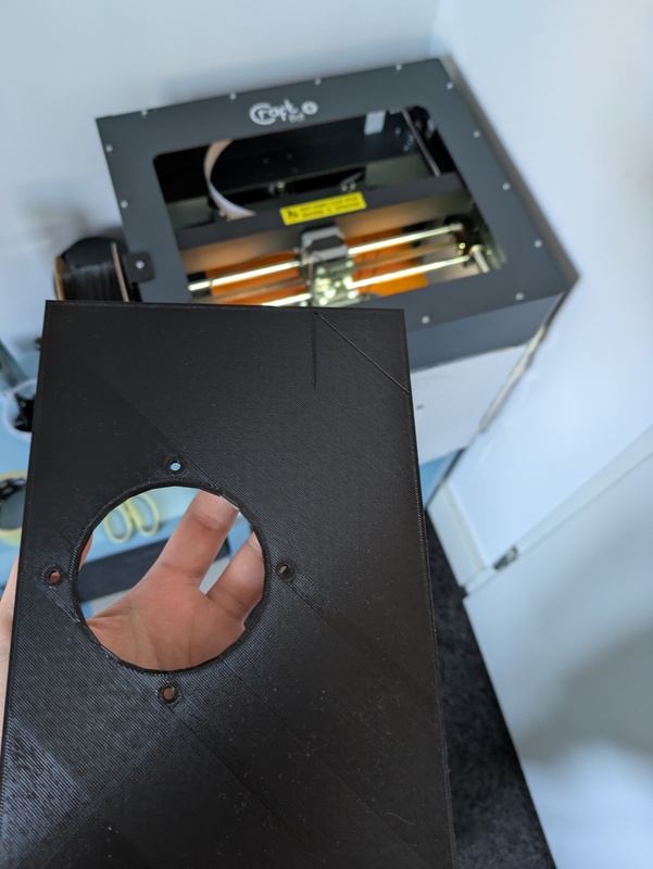

De plaat is grondig schoongemaakt, en heb ik laten verwarmen naar 90 en vervolgens laten afkoelen tot 60 (zodat ie door en door op temperatuur is). Ook heb ik de voorkant afgedekt tegen de tocht en de plaat met de 3D lac ingespoten.
Ik heb gisteren een testprint gemaakt die eerder mislukte, die is er goed uitgekomen! Dus nu gaat 'ie weer met de grote print aan de slag 🤞

Sinds ik 3DLAC spray gebruik heb ik dit probleem niet meer. Na het 3D printen kan het printbed gereinigd met water en een zachte spons.

Printbed door en door verwarmen is altijd aan te raden, de hoeken van de plaat oan zomaar een graad of 5 schelen en als je dan de hele buildplate gebruikt gaat het daar mis.
Wat ik ook zie op je laatste foto , is dat je eerste laag op de buildplate?
Ik zie underextrusion op sommige stukken waardoor de eerste laag ook al slecht kan hechten, heb je de settings van deze pla wel eens goed getuned qua temp-, flowrates- en first layersettings?
Ook moet het printbed zo vlak mogelijk zijn, moet je nog handmatig aanpassen dmv schroeven dan ook die eens nalopen.

Bij een aantal pogingen brak het filament steeds af .. dan wordt het lastig om te printen! uiteindelijk de spoel verplaatst en een kleine filament guide gemaakt.
De print hecht al een stuk beter (maar nog niet perfect), ook het verlagen van de printheid naar 50% lijkt te helpen, en daarmee is de printer gelijk stiller 😇
