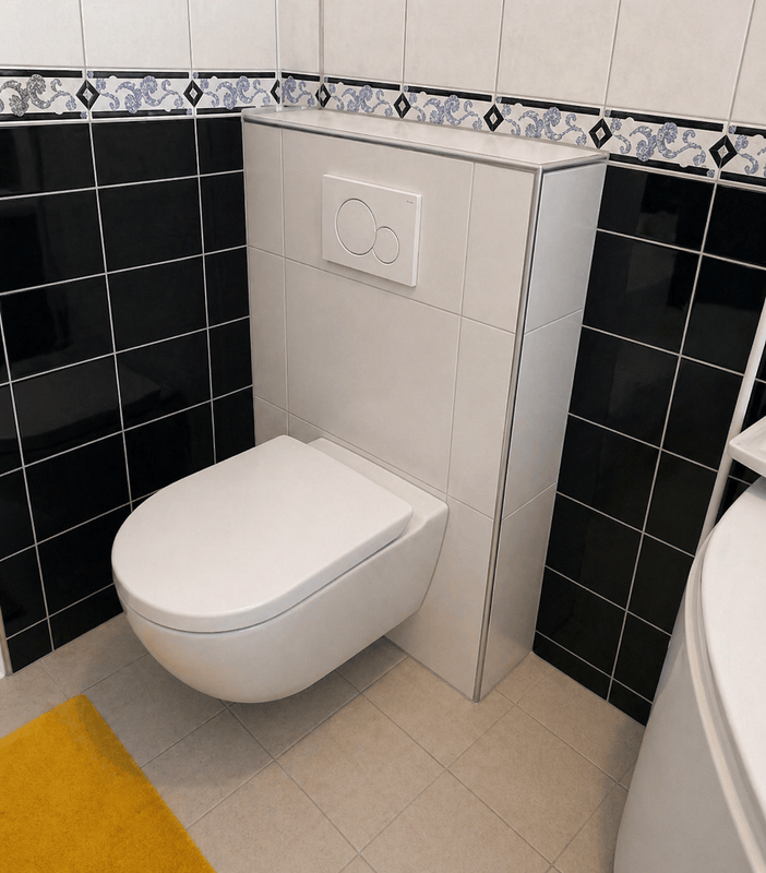

Je hoeft echt niet de hele badkamer opnieuw te tegelen als je voor inbouw gaat.
ChatGPT plaatje zonder verdere prompt :
Afbeeldingslocatie: https://tweakers.net/i/RMhqiN07hYyn_Bl6FxIQXg7FDYo=/x800/filters:strip_exif()/f/image/MpOIUJv4E4tmGzhiA2kZwlVD.png?f=fotoalbum_large
En dat ziet er meteen al voor 80% netjes uit. Met een beetje moeite kunt je dat echt wel netjes in je huidige tegel-design verwerken

De wens is wel erg sterk dat het toilet naar achteren gaat om de doorloop te verruimen.
@FreakNL Dat ziet er best sjiek uit! :o Hebben we enig idee hoe diep de ombouw en het toilet zijn?
(ik zou dat dan meer 'opbouw' noemen? Bij inbouw denk ik dat het echt in de muur zit ;) )

Je gaat niet veel winnen. De opbouw moet ook 20-25cm diep zijn voor normale oplossingen. Dat hangtoilet is wel minder diep natuurlijk maar netto kom je dus vaak op dezelfde diepte uit…

Het reservoir 21cm (of nog smaller, die van Scheurbuik) met een hangend toilet van 50cm... Dan kom je toch minder diep uit dan nu?
Wellicht kun je de twee lagen tegels eraf halen waar het reservoir komt te hangen, smokkel je nog wat centimetertjes naar achteren. Mooie chatgpt afbeelding FreakNL trouwens.
Achter het reservoir bij de afvoer moet je dan verder hakken om de afvoer recht achter het toilet te krijgen. No more knikkie.
Maar je kunt ook even zoeken naar een vervangend vlottertje voor je huidige toilet. Misschien een foto maken van de vlotter en in chatgpt gooien voor een vervangend setje?

@Shadow_Zero dke duoblokken vind ik er altijd zo ouderwets uitzien. Snap echt niet dat je daar elke dag tegen aan wil kijken omdat er eventueel een probleem met een inbouwreservoir kan zijn.
Gewoon een degelijke Tece of Geberit, ruimtebesparende, inbouwreservoir ophangen, daar gaat in de praktijk vaak niet veel aan kapot binnen 20 jaar ofzo. Dan kan er een mooie moderen hang unit. Maakt nog makkelijker schoon ook :)

Ieder z'n ding denk ik.. maar ik zou zo'n back-to-wall duoblok in dit geval fraaier vinden dan zo'n inbouw(aanbouw) toilet maken. Zo'n los er tegenaan gemaakte inbouw wc zoals ik bovenstaande AI foto vind ik dan persoonlijk weer geen gezicht :)
