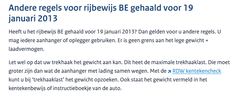

Sinds de aanschaf van de een nieuwe auto was ik in de veronderstelling dat ik geen zware caravan mocht trekken, omdat ik boven de 3500 kg uitkom.
Ik heb altijd in mijn hoofd gehad dat, indien je je rijbewijs voor 2000 hebt gehaald, je deze beperking niet hebt. Ik heb hem in 2001 gehaald, dus ik was in de veronderstelling dat ik een aanhangerrijbewijs moest halen.
Maar nu lees ik dit bij rijksoverheid, zie onder.
Afbeeldingslocatie: https://tweakers.net/i/rv6ehWpLFitdGPmwd3hjpFjY4EM=/800x/filters:strip_exif()/f/image/8d85i5W5moU4evuwcv9mMqK0.png?f=fotoalbum_large
Geld de beperking dus pas vanaf 2013, of lees ik het verkeerde artikel?
  • NotSoSteady
  • Laatst online: 23:29
Dat gaat over rijbewijs BE, jij hebt (vermoedelijk) alleen B, dat moet je dus nog halen.
https://www.anwb.nl/auto/...e-informatie/rijbewijs-be

Deze tekst gaat over als je het BE rijbewijs voor 19 Jan 2013 gehaald hebt. Indien dat zo is dan is er geen limiet op de 3500 kilo van de aanhanger (het gaat dus niet over het combinatie gewicht, puur alleen de aanhanger). En dus alleen als je echt je BE dan al had!

Jij hebt geen "E achter de B", dus het aangehaalde stuk is niet van jou van toepassing.
Tenzij je het wel hebt, maar dan ben je niet duidelijk in je topicstart :P

Dus: je mag niet boven de 3500 KG uitkomen met alleen een B rijbewijs.
Aanhanger trekken met rijbewijs B
Heeft u rijbewijs B (autorijbewijs)? Dan mag u met een auto:
een aanhanger of caravan trekken met een totaal gewicht van maximaal 750 kilogram;
een aanhanger trekken van meer dan 750 kilogram als het totale gewicht van de auto en de aanhanger samen niet boven de 3.500 kilogram uitkomt.
