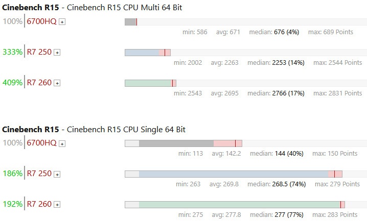

6700HQ is op leeftijd als je kijkt naar welke hardwarematige video decodering en encodering dat het ondersteunt. Geen VP9 ondersteuning. Deze codec is meer dan 10 jaren geleden op YouTube uitgerold en populair geworden. Je wilt niet de CPU-load naar 100% gaat als je een YouTube filmpje afspeelt.
De AMD-processors zijn een enorme sprong voorwaarts in vergelijking met de 6700HQ dat je gewend bent.
Afbeeldingslocatie: https://tweakers.net/i/cXhSxF5uHtOaK-Demq_XcLq95g4=/fit-in/4920x3264/filters:max_bytes(3145728):no_upscale():strip_icc():strip_exif()/f/image/K5m7LUM1jz4Dl2iGhSBovJGz.jpg?f=user_large
https://www.notebookcheck...19148_19156.247596.0.html
Single-core performance is 9/10 hoger en multi-core begint op 3,33x. En de geïntegreerde graphics is beter dan wat Intel kan leveren.

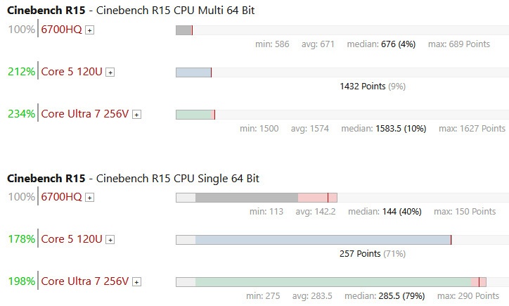

Bij Intel moet je oppassen met processors met 2 echte (P) cores en een hoop E-cores. Ik heb zo'n werklaptop van een klant gekregen en het blaast de hele werkdagen op volle kracht. De vorige laptop met een Intel quadcore blaast veel minder.
Cinebench toont hier de best case scenario voor de E-cores.
Afbeeldingslocatie: https://tweakers.net/i/cjZ78KngEMSSmWKcfbdGl4sGSU4=/fit-in/4920x3264/filters:max_bytes(3145728):no_upscale():strip_icc():strip_exif()/f/image/L4hmI9E0B3XC1iKXYAiw5WiM.jpg?f=user_large
https://www.notebookcheck...17178_17996.247596.0.html

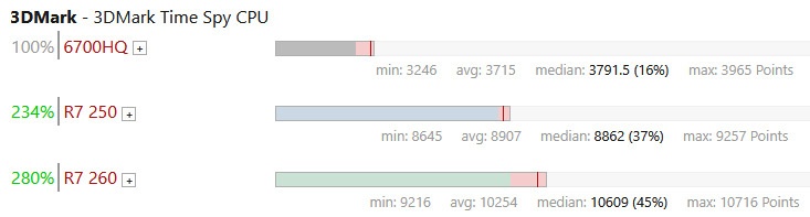

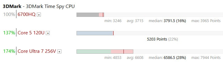

In een test dat alleen de echte cores gebruikt, dan ziet het anders eruit.
Afbeeldingslocatie: https://tweakers.net/i/qQzGpIXP5UnCMTTrlMhojTqYpy4=/fit-in/4920x3264/filters:max_bytes(3145728):no_upscale():strip_icc():strip_exif()/f/image/y4MgpOSuDi4NXGV146DOqke8.jpg?f=user_large
Afbeeldingslocatie: https://tweakers.net/i/iu4JXbiGOC68bXYgqN0-CF-QIc4=/fit-in/4920x3264/filters:max_bytes(3145728):no_upscale():strip_icc():strip_exif()/f/image/RiqOeS09riLWFEMItC4KldUM.jpg?f=user_large
Dit komt overeen met mijn ervaring met werklaptop met 2 P, 8 E en 2 LPE cores vs mijn privelaptop met 8 AMD Zen 4 cores. Hoe meer overschot aan performance dat AMD levert, hoe lager de CPU-load, verbruik en ventilatortoerental.
Intel heeft al ervan geleerd. Lunar Lake heeft 4 P en 4 E cores. Lager dan 4 echte cores wil je niet gaan en het is goed dat ze de weinig gebruikte E-cores verminderd hebben.
Het is niet de bedoeling dat Intel laptops op kantoor de "had ik maar voor AMD gekozen" eerste indruk geven. Tenzij als je de uitlaat van de laptop als een voedselwarmhouder wilt gebruiken.
