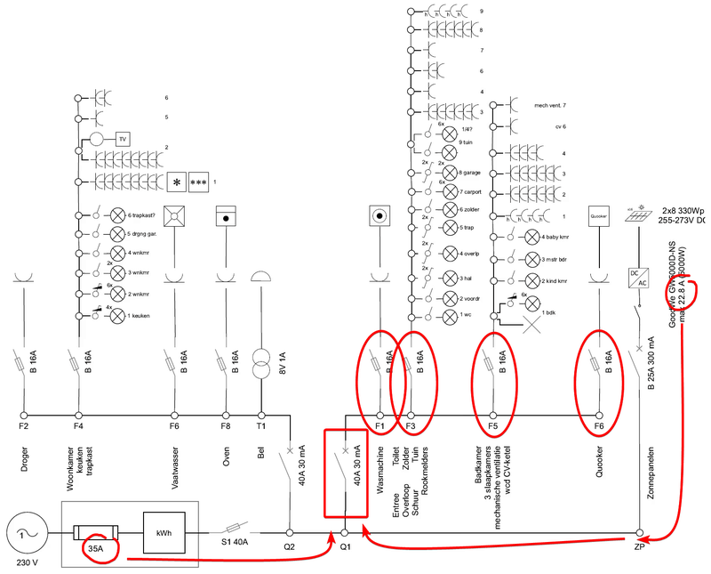

Huidige installatie:
Afbeeldingslocatie: https://tweakers.net/i/ilwQhVbViY1lVFEvQb629t80zU4=/800x/filters:strip_exif()/f/image/vfCpGvm5hHAMf1LiYgk0MwR3.png?f=fotoalbum_large
Noot: dit is op basis van het papiertje wat erbij hangt + bekabelingstekening bij bouw + ervaring met wat er gezamenlijk uitvalt, dus geen 100% garantie dat het ook daadwerkelijk correct is, ik heb het niet allemaal 1 op 1 nagemeten. Ik heb trouwens een soort van Belgische 1-draads schema gebruikt omdat ik dit wel redelijk overzichtelijk vind.

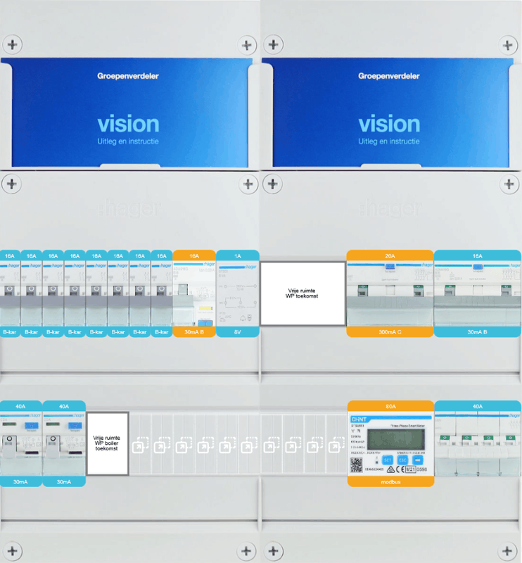

Update: Ook nog even zitten puzzelen met die groepenkast configurator:
Het goede nieuws:
De oude kast kan als onderverdeler worden gebruikt in de schuur:
Afbeeldingslocatie: https://tweakers.net/i/-8w91Mq0hK494iewu_S8iDwBw1w=/x800/filters:strip_exif()/f/image/tNb2qLIVGZGI4qvfn8RxotSn.png?f=fotoalbum_large
Nu ik ernaar kijk zie ik dat ik voor de laadpaal een 20A automaat heb ingetekend, die qua selectiviteit natuurlijk niet helemaal ok is voor een 25A aansluiting. De laadstroom zit bij 11kW op 15.88, dus dan voelt 16A ook te krap toch?
Het slechte nieuws:
In de meterkast zelf wordt het echter allemaal erg krap. In een één rij hogere kast past het alleen zonder aparte kWh meter, dus daar zou ik idd moeten vertrouwen op de nieuwe slimme meter:

Met kWh meter erbij moeten we naar 4 rijen en dan wordt het weer erg ruim:
Afbeeldingslocatie: https://tweakers.net/i/TyAXysSNjlO89P-BVEAwe1xz3Y4=/x800/filters:strip_exif()/f/image/3Y9F36cOE65PTPnfOSnW15eA.png?f=fotoalbum_large
Is die kWh meter écht nodig voor een goed werkend EMS, ook met het oog op de toekomst? Of is de slimme meter voldoende? Ik neem aan dat die ook per fase informatie uitstuurt? Het voelt ook wel goed om nog iets ruimer in het jasje te zitten in de groepenkast.

Maar je moet wel opletten dat je huidige PV-installatie onveilig erbij geplaatst is. Dat is jouw niet aan te rekenen maar de installateur - gezien er veel gecowboyd wordt in die wereld verbaasd mij dat niet - let op dat dit soort regels er zijn voor gevallen die voor kunnen komen, dat ze zich wellicht nog niet zichtbaar hebben voorgedaan betekent niet dat ze niet plaats gevonden hebben of nog kunnen plaatsvinden met kans op schade en letsel (bij brand).
Als ik even wat krabbels in jouw schema maak kijk je naar het volgende:
Afbeeldingslocatie: https://tweakers.net/i/cT3S2i6tzC1AtFpm2kYyBXEjJrY=/800x/filters:strip_exif()/f/image/dA5TAJaDQAVe5SaPac4vQV8s.png?f=fotoalbum_large
F1, F3, F5 en F6 kunnen gelijktijdig samen 64A trekken als dat zou gebeuren zonder je PV-installatie gaat je hoofdzekering er door van 35A. Prima en veilig (natuurlijk onwenselijk, maar veilig).
Als je op dat moment vol vermogen PV-invoering hebt heb je 35A + 22A = 57A die gaat dan door die aardlekschakelaar die geschikt is tot 40A en door de bedrading. Beide zijn daar niet geschikt voor en zullen te warm worden en niet betrouwbaar afschakelen. Je kun niet meer vertrouwen op je beveiliging en hebt kans op verhitting met als resultaat brand of gesmolten isolatie van de draden.
Als jij van plan bent om je 1-fasige omvormer te vervangen voor een 3-fasige omvormer los je dit probleem op. Als je een remautomaat toepast op de juiste wijze los je dit probleem op. Als je de bedrading en elektrocomponenten tot 63A geschikt maakt los je dit probleem op.
