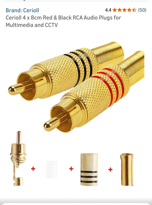

Klopt zeker, + en - , de plus gaat als ik mij niet vergeet op de center pin van de RCA , en de min op de buitenmantel. dit heb je nodig : YouTube: How to Perfectly Solder an RCA Plug | Step-by-Step Guide ll #electro...
Of je koopt een goedkope 3.5mm naar rood/wit cinch (rca) en je knipt die af, kroonsteen ertussen en klaar. dat ga je op zo'n set (no offense) niet horen.
Ik heb zo een rca stekker gekocht op Amazon
Afbeeldingslocatie: https://tweakers.net/i/gPO2uk7SyKnk0LxYsI7yVG4HRF8=/x800/filters:strip_icc():strip_exif()/f/image/51SmalEuALsc6nkjdQ8bgKTJ.jpg?f=fotoalbum_large
