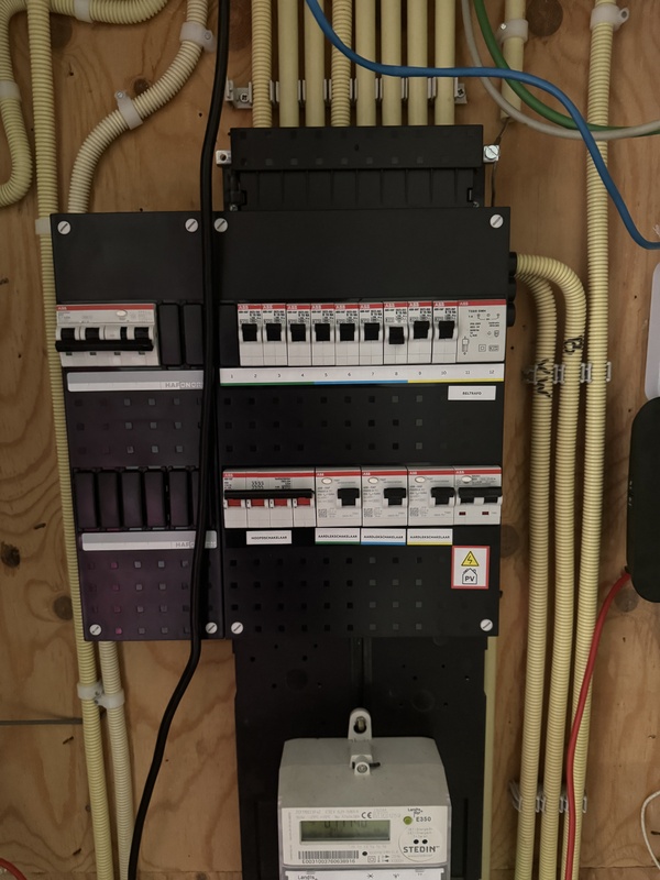

Ik overweeg een laadpaal te nemen. Zijn er nog voors en tegens om de aansluiting om te laten zetten naar 3 fase? Het kost wel een behoorlijk bedrag. Maar dan kan je wel sneller laden en een eventuele accu gelijk op 3 fase zetten.
Meterkast ziet er zo uit nu: lijkt mij dan al gereed voor 3 fase of moet ik nog iets aanpassen?

Ja, je hebt een 4-polige hoofdschakelaar. Dat is in ieder geval een pluspunt.
Ja, je groepenkast zal waarschijnlijk aangepast moeten worden. Nu is er geen verdeling zichtbaar, waardoor het lastig beoordelen is. Mogelijk heb je aan hetzelfde aantal groepen genoeg en heb je alleen nog extra groepen nodig voor je laadpaal.
Ja, je hebt bij deze verzwaring extra hoofdzekeringen/automaten nodig. Er is maar één fase bedraad. Mogelijk moet je ook een andere meter maar dat regelt Enexis (of de aannemer). Wel even opletten dat de juiste eindstanden genoteerd worden wanneer het zo ver is.
Wat wél belangrijk is om te bekijken: in welke regio woon je? In Utrecht kun je het bijvoorbeeld wel vergeten voorlopig.

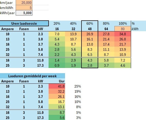

Edit, dit plaatje had ik eerder wel eens gemaakt in een gesprek over dit onderwerp. Bijladen van gemiddeld 60% in een laadsessie zie ik als representatief. (20->80%). Met 32A op 1 fase is hij in een nacht gewoon altijd vol, ook rekening houdend met een wat lagere laadsnelheid als gevolg van load-balancing.
