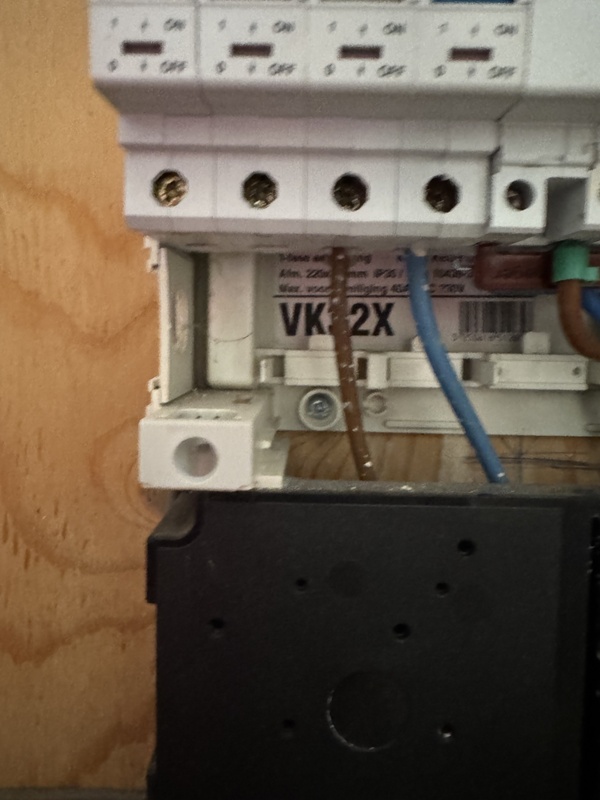

Ik zie veel berichten langskomen over een mogelijke stop op verzwaring van aansluitingen.
Ik overweeg een laadpaal te nemen. Zijn er nog voors en tegens om de aansluiting om te laten zetten naar 3 fase? Het kost wel een behoorlijk bedrag. Maar dan kan je wel sneller laden en een eventuele accu gelijk op 3 fase zetten.
Meterkast ziet er zo uit nu: lijkt mij dan al gereed voor 3 fase of moet ik nog iets aanpassen?
Afbeeldingslocatie: https://tweakers.net/i/2vIKbOPnb53oyLIca_gS8ONjyn8=/x800/filters:strip_icc():strip_exif()/f/image/qs0FyNWNZMAIdY1jIlESlZOM.jpg?f=fotoalbum_large
Afbeeldingslocatie: https://tweakers.net/i/m2sDBluWha8Jd6_Q9UbG4P78ooA=/x800/filters:strip_icc():strip_exif()/f/image/L1EVR1N5oaJwzz102lnjaXHC.jpg?f=fotoalbum_large
Beste antwoord (via lothar op 24-04-2026 20:23)
  • sypie
Ja, je hebt een 4-polige hoofdschakelaar. Dat is in ieder geval een pluspunt.
Ja, je groepenkast zal waarschijnlijk aangepast moeten worden. Nu is er geen verdeling zichtbaar, waardoor het lastig beoordelen is. Mogelijk heb je aan hetzelfde aantal groepen genoeg en heb je alleen nog extra groepen nodig voor je laadpaal.
Ja, je hebt bij deze verzwaring extra hoofdzekeringen/automaten nodig. Er is maar één fase bedraad. Mogelijk moet je ook een andere meter maar dat regelt Enexis (of de aannemer). Wel even opletten dat de juiste eindstanden genoteerd worden wanneer het zo ver is.
Wat wél belangrijk is om te bekijken: in welke regio woon je? In Utrecht kun je het bijvoorbeeld wel vergeten voorlopig.
  • AUijtdehaag
Je kunt het direct aanvragen via mijnaansluitingen.nl
Van 1x 35 naar 3x25 kost (na offerte) 275 dacht ik bij enexis
Hoe ziet je hele kast eruit? Haal de kap er af

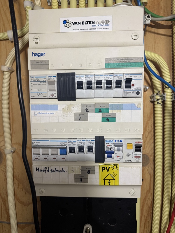

De hele kast

Niet onmogelijk om aan te passen naar 3 fasen: door het toevoegen van een aardlekschakelaar en het verdelen van de groepen is iets te maken wat gaat werken.
Maar... Voordat je hier een 3fase autolader en/of accu op aan kan sluiten zal de kast flink op de schop moeten en uitgebreid moeten worden. Gezien de hoeveelheid werk die in het verleden al in de kast is gedaan is het imho een mooi moment om een nieuwe kast te laten plaatsen.

  • SMSfreakie
Ouch! Wat een spaghetti..
De spaghetti wat uit dunnen zou imo ook geen overbodige luxe zijn.. Sowieso is die ook best onoverzichtelijk (misschien in real life wel duidelijker)

  • PS2 2020
  • Registratie: November 2021
  • Laatst online: 30-09 14:00
Misschien moet je eens kijken naar een nieuwe meterkast of algehele check en aanpassing.
Op het eerste gezicht zie ik namelijk meer dan 4 groepen per aardlekschakelaar (wat ik kan zien) maar dat is niet toegestaan.
En dan inderdaad opnieuw verdelen over de fasen.

Wat een spaghetti zeg. Daar is nog al wat aan geknutseld. Je mag maar 4 groepen per aardlekschakelaar hebben. In principe zou je per fase een aardlekschakelaar kunnen plaatsen om een mooie indeling te krijgen. Maar als ik zo naar je kast krijg is deze te klein voor toekomstige uitbreidingen. Mijn advies is om de kast op de schop te nemen.
Heb je al gekeken of 3 fase al bij je binnen komt? In mijn vorige woning zaten er netjes 3 zekeringen en liep er maar 1 fase door naar de hoofdschakelaar. Zelf had ik toen al vanaf de hoofdschakelaar alles ingedeeld zodat het later op 3 fasen kon werken maar dat ging ook omdat ik voor de hoofdschakelaar nog andere hoofdschakelaar had waarmee ik de groepenkast vrij van stroom kon schakelen. Dat is niet bij ieder huis zo. In ieder geval was Enexis monteur er blij mee. Die hoefde de door mij aangebracht brug aan de ingang van de hoofdschakelaar te verwijderen en de andere twee fassen er naar toe te brengen en stond hij zo weer buiten.
Heb je twijfels schakel dan een vakman in. En geen zonnepaneel beunhaas.

Ja mijn voorzichtige conclusie is dat ik het wel in gang kan zetten met de huidige kast.
En dan in de komende tijd kijken naar het installeren van een nieuwe kast om straks de 3 fase groep voor de laadpaal kwijt te kunnen.
Ik wil dan ook nog een 1 fase groep omzetten naar een 3 fase voor een nieuw fornuis (is nu nog gas).
En een nieuwe 3 fase groep voor het plaatsen van een batterij.

Mijn schoonvader rijdt al jarenlang 60kkm/jaar met een 3,6kW lader. In de praktijk valt het allemaal mee.
Tenzij er concrete plannen zijn voor warmtepomp etc. Zou ik voor een lader juist niet perse naar 3 fase gaan.
Verder offtopic hier want de kast hangt al :-)

  • lothar
  • Laatst online: 29-09 20:20
Annuk schreef op donderdag 18 juni 2026 @ 06:57:
Persoonlijk had ik links (mits mogelijk) als uitbreiding ook een 22x33 kast gehangen, was even iets meer werk geweest met die 2 buisjes links van de huidige kast maar had je meer toekomstige vrijheid (en gemak) van gehad naar mijn idee.
Moet zeggen dat ik dat ook dacht te hebben afgesproken maar hij had dit. Opzich wel genoeg denk ik.
[ Voor 3% gewijzigd door lothar op 18-06-2026 12:29 ]
  • Annuk
  • Laatst online: 08:51
lothar schreef op donderdag 18 juni 2026 @ 10:11:
Moet zeggen dat ik dat ook dacht te hebben afgesproken 😢 maarja hij had dit bij zich
Niets vastgelegd en/of in offerte staan dan in dit geval?
Zo wel zou ik de installateur vriendelijk verzoeken dit te maken zoals afgesproken/geoffereerd/gefactureerd ;)
