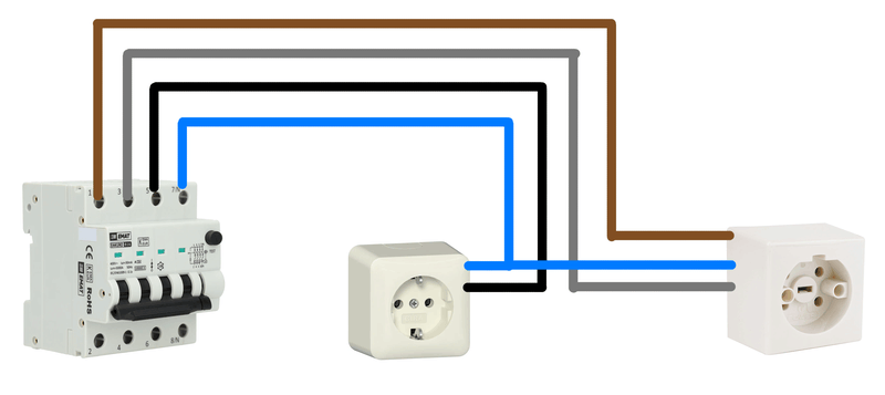

Hallo beste Tweakers.
Ik ga binnenkort de keuken renoveren. Momenteel hebben we een kookplaat + oven combi, maar dit wordt vervangen door twee losse apparaten.
Een kookplaat met "2 fase" aansluiting voor 7.2kW.
Een oven met 1 fase aansluiting ~ 3kW.
Totaal zit dus onder de 11kW.
Momenteel hebben wij al 3 fase en de kabel naar het fornuis is dus ook een 3 fase kabel die is aangesloten op een krachtgroep in de meterkast. Zover ik begrijp is het geen probleem om deze 3 fase toevoer te splitsen naar een perilex stekker met 2 fase voor de kookplaat en een wandcontactdoos voor de oven met de overige fase. De nul wordt dus gedeeld door deze twee apparaten. Ik wil deze verdeler gebruiken om het makkelijk te maken: https://www.sandervunderi...doos-voor-kookplaten.html
Mijn elektra kennis zegt me dat de nul geleider nooit meer dan 16A zal zien ongeacht hoeveel van de fase gebruikt wordt, doordat elke fase 120 graden gedraaid zit.
Mijn vraag is dus een sanity-check. Kunnen jullie bevestigen dan dit de gebruikelijke oplossing is? Graag serieus beantwoorden en niet "bel een installateur". De informatie die ik online vond, vond ik een beetje verwarrend.
Afbeeldingslocatie: https://tweakers.net/i/WSzP4ZjJ3s7OHPW4N8ezRna0kRY=/800x/filters:strip_exif()/f/image/V5fHGxwWeyAqHBq7pxU3DWkO.png?f=fotoalbum_large

@Aloys Riswick Ja dit mag, je kan/mag de oven vast aansluiten in zo'n aansluitdoos, maar je kan uit praktische overweging(en) er inderdaad ook een enkel WCD op aansluiten (op 1 v/d fases, en de nul + aarde gedeeld) waarin je uiteindelijk de stekker van je oven plaatst.

Misschien had ik niet de juiste vraag: Deze oplossing zou geen problemen moet geven, correct?
Ik zou het graag zo doen omdat dit veel makkelijker en goedkoper is dan een nieuwe groep in de keuken zien te krijgen. Ik kan de oven ook niet op een bestaande groep doen, want dan is die groep meteen overbelast. De groepenkast zit momenteel vol en er is niet veel plek in de meterkast om er nog een groepenkast/verdeler naast te plaatsen.

Als ik je goed begrijp zeg je dat dit wel mag, maar mijn oorspronkelijk idee niet. Ik snap niet precies hoe dit een ander resultaat geeft. In beide gevallen heb je een normale stekker en een "3 fase" stekker met maar 2 fase aangesloten. Is het puur omdat het bij de combi wcd allemaal in één ding zit, of zeg je dat duidelijk aangeven het enige is dat nodig is? Ik weet niet zeker of dit de relevante is, maar NEN1010 521.8.2 lijkt te zeggen dat het mag?

Een nette en veilige oplossing is wat mij betreft twee lasdozen achter elkaar van bijvoorbeeld Attema of ABB de ene zet je een perillex deksel op en de andere een standaard WCD. Daarmee heb je een veilige en duidelijke aansluiting.
https://www.elektramat.nl...s-16a-creme-wit-pwp16coc/
https://www.elektramat.nl...ele-lasdoos-wit-2071-000/
https://www.elektramat.nl...nder-deksel-wit-2070-001/
Op de doos zelf kun je dan met stift nog schrijven dat er geen L3 in de perilex zit aangesloten.

Volgens de NEN1010 mag je een krachtgroep gewoon splitsen.
Ik zou gewoon twee lasdozen plaatsen. Eén met normale Schuko voor de oven, en de ander met een [urm=https://www.sandervunderink.nl/merten-aansluitdoos-voor-kookplaten.html]Merten aansluitdoos[/] voor de kookplaat. Scheelt je weer het Perilex gedrocht. Ofwel, je zit helemaal goed :)

Eerst zeg je dat je de Merten aansluitdoos gaat gebruiken maar je plaatje daarna laat twee losse wcd’s zien, een normale schuko voor de oven en perilex voor de kookplaat.
Met zo’n Merten aansluitdoos is het sowieso geen probleem, deze heeft zelfs speciaal hiervoor twee openingen met trekontlasting voor beiden kabels.
Zie in de foto’s hier onder:
Merten aansluitdoos voor kookplaten
Zo heb ik in mijn vorige keuken de boel ook netjes aangesloten gehad precies zoals jij van plan bent, twee fasen voor de kookplaat en één voor de oven.
Losse wcd’s kan ook want dat verandert qua elektrische aansluiting natuurlijk helemaal niets maar maakt het wel onoverzichtelijker, zeker als je de wcd’s ver uit elkaar plaatst omdat dat de verwachting wordt gewekt dat het twee losse groepen zijn en men mogelijk ook verwacht dat de perilex volledig bedraad is ook al is dat een foute aanname. ;)

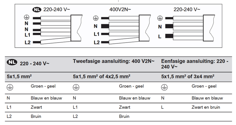

Maar is een twee fase kookplaat niet bedoelt voor een kookgroep (2f + 2N), dat is toch iets anders dan 2 verschoven fases van een 3 fase aansluiting, weet je zeker dat je dat dat uberhaupt werkt?
Zo’n kookplaat op 1 fase met twee gekoppelde automaten en 2x L en 2x N is een typisch Nederlands ‘gedrocht’. Een uitzonderingssituatie dus wat ook zeker niet alle kookplaten ondersteunen.

Daarom geef ik bij @Aloys Riswick ook aan dat hij het zelf verwarrend heeft gemaakt door het in de tekst over een Merten aansluitdoos te hebben die hij wil gaan gebruiken maar vervolgens een plaatje van losse wcd’s te gebruiken.
Dat laatste is niet gebruikelijk inderdaad maar dat wil niet zeggen dat het niet kan. :)
Zelf had ik in mijn vorige keuken dus wel zo’n Merten aansluitdoos maar heb ik daar niet direct de oven op aangesloten omdat ik daarvoor de stekker had moeten afknippen wat ik niet wilde met mijn net nieuwe oven die in de nieuwe keuken op een andere plek zou komen op een schuko met eigen 1 fase groep. Heb daarom een kabel vanaf de Merten doos naar een opbouw wcd in het keukenkastje er naast aangelegd en daar de oven ingeprikt.
Ik had die opbouw wcd ook direct naast de aansluitdoos kunnen monteren wat overzichtelijker was, maar op deze manier kon ik de stekker nog uit de oven halen zonder deze er eerst helemaal uit te hoeven halen wat praktischer was. En het zou waarschijnlijk ook maar net gepast hebben achter de oven qua diepte.
Ik vermoed trouwens dat TS dat plaatje enkel gebruikt heeft om duidelijk te maken hoe de splitsing tussen kookplaat en oven wordt gedaan vanaf de krachtgroep en dit de eerste is die hij vond op internet.

Hier is een combi wandcontactdoos een optie. Dan één van de fase niet aansluiten op het kracht stopcontact en dit duidelijk op het stopcontact schrijven.
Een verdeel groepenkastje is ook een optie.
ps. Wat stroomsterktes kan het zoals op de foto, maar voor zover ik weet mag het niet zo.

Meeste kookplaten waarbij L1+L2+N wordt aangesloten werkt vaak intern gewoon op 230V. Vaak zijn kookplaten intern opgesplitst op 2 aparte fasen. L1 naar N is 230 en L2 naar N is 230V.
Het verwarrende alleen is dat dit vaak op de kookplaat wordt weergegeven als een 400V oplossing. Dat is puur om aan te geven dat hier gebruik gemaakt wordt van 2 aparte fasen.
Let op: Je kunt dit achterhalen door te kijken of er in de kookplaat twee N geleiders zit (vaak voorzien van een brug) Dan is het vaak 230 op 2 fasen. Daarom werkt het gedrocht van een 2P+2N ook in NL (en dan moet je juist de brug weghalen)
Doordat L1 en L2 120 graden ten opzichte van elkaar gedraaid zijn, zal de maximum belasting op de N geleider nooit meer dan 16A zijn (theoretisch gezien zelfs iets minder). Dus ook L3 zou je prima voor een ander apparaat kunnen gebruiken zonder dat je daarvoor een aparte groep voor hoeft aan te leggen.

@r3agluurder De kookplaat (AEG NII64B10IB) "ondersteund" gewoon 3 fase. Dus dit moet goed komen.
Afbeeldingslocatie: https://tweakers.net/i/lhdQgRsc3F4WrMoAklmy9tN5EN0=/800x/filters:strip_exif()/f/image/mBbMEnyEdnkzyRC7vXr7SAAl.png?f=fotoalbum_large
Nu nog even voor @Vliegvlug, ik was dus van plan vanuit de Merten aansluitdoos een perilex en schuko te plaatsen, maar ik zie nu in dat de perilex dan vrijwel overbodig is. De informatie is niet per se tegenstrijdig, ik heb alleen niet de aansluitdoos in het plaatje getekend. Het leek mij handig om de kookplaat makkelijk uit te kunnen trekken. In deze situatie dient de Merten aansluitdoos alleen als een mooi compact doosje voor de WAGO's die vervolgens naar de stekkers gaan. Hopelijk snap je nu wat mijn bedoeling was. Ik zou ook een andere lasdoos kunnen gebruiken.
Als de aansluiting in de muur al op een geschikte plek zit zou ik die perilex zeker achterwege laten ja en de kookplaat direct in de Merten aansluitdoos aansluiten.
Als lasdoos is zo’n Mertendoos ook erg handig met die twee geïntegreerde trekontlastingen maar wat betreft het uit kunnen trekken van de kookplaat, heb je daar echt een use case voor?

Gewoon rechtstreeks op de Mertens aansluiten, scheelt 3 overgangen. (Kabel in stekker, stekker + contactdoos en kabel in contactdoos.)
