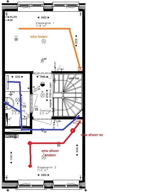

Juni 2025 heb ik samen met mijn vriendin een nieuwbouwhuis gekocht. Eind 2025 zijn ze begonnen met de bouw en op dit moment is de fundering afgerond en liggen de vloerplaten erop. Ze zijn begonnen met het plaatsen van de binnenspanten.
Vandaag kregen wij het bericht dat er na het uitwerken van het leidingwerk blijkt dat er onvoldoende ruimte is om het leidingwerk weg te werken. Ze moeten hiervoor in beide slaapkamers een leidingschacht aanbrengen. Zie rood gearceerde vakken in de afbeelding hieronder. Het gaat hierbij voornamelijk om leidingwerk van de warmte terugwininstallatie. Wij vinden de schachten absoluut niet mooi en het belemmerd de bedachte inrichting van het huis.
Afbeeldingslocatie: https://tweakers.net/i/S9ADBAtYpfeiDM_y1yY6c8CyVnU=/fit-in/4000x4000/filters:no_upscale():strip_exif()/f/image/x4Ce7nAJ6QvE1QooAqHu4VFA.png?f=user_large
De aannemer geeft aan dat het niet mogelijk is om een extra lepe hoek te maken in het trapgat. De buizen zouden dan alsnog niet passen.
Via Woningborg lees ik dat een aannemer tussen het moment van ondertekenen van de overeenkomst en de oplevering, wijzigingen mag doorvoeren, mits deze;
- noodzakelijk zijn
- en geen afbreuk doen aan de waarde/of de kwaliteit en/of het uiterlijk en/of het aanzien en/of de bruikbaarheid van de woning.
Zijn deze voorwaarden niet allebei vervuld, dan moet de woning worden gerealiseerd zoals deze verkocht is. Is dat onverhoopt niet mogelijk dan zullen partijen in financiële zin tot een oplossing moeten komen.
Heeft iemand ervaring met een situatie zoals deze? En zo ja, hoe hebben jullie hierin gehandeld?

Hoe ziet de 2e verdieping en BG eruit?
Heb je daarin iets gewijzigd tov de verkooptekeningen?
Gezien de koof bij de badkamer is er ooit bedacht om het leidingwerk links van het huis "te lagen stijgen" en lijkt de installateur het zichzelf nu makkelijk te maken door het leidingwerk rechts van het huis te laten stijgen.
Mijn eerste vraag aan de aannemer zou in elk geval zijn waarom het niet in de koof past.

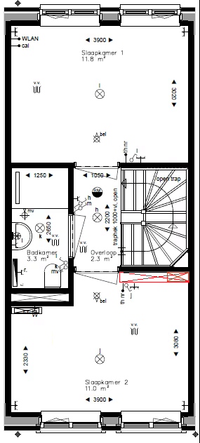

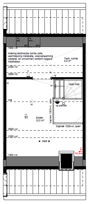

Hierbij de plattegrond van de begane grond en zolder
Afbeeldingslocatie: https://tweakers.net/i/AZNObLPzb0QyaaQM_S1QgH3jKIY=/fit-in/4000x4000/filters:no_upscale():strip_exif()/f/image/rc0t6KdCsCD9hSglz8Wdl63z.png?f=user_large
Afbeeldingslocatie: https://tweakers.net/i/Pb6KrWnoAJNnWIGqDua4QNWEwtw=/fit-in/4000x4000/filters:no_upscale():strip_exif()/f/image/21nboUK3U7o13CCqtx8Jgh6p.png?f=user_large
De aannemer geeft aan dat het leidingwerk voor de WTW-installatie te groot is om verwerkt te worden in de andere hoek van de trap. Al zou het zomaar kunnen zijn dat de trappen al besteld zijn, maar dat is uiteraard een aanname vanuit mij.

Ik sta met @FredvZ, waarom kan de koof in de badkamer niet groter?

Ik snap de aannemer en installateur dat ze het leidingwerk niet zomaar kwijt kunnen met dit ontwerp.
Idealiter had de technische ruimte aan de voorzijde van het huis gezeten, dan het leidingwerk via de koof in de badkamer gekund. Echter had dat weer een koof in de keuken opgeleverd.
Een koof in de keuken had ik sowieso wel verwacht, de afvoer van je douche en toilet moeten ook nog ergens heen. Het kan denk ik geen kwaad expliciet te vragen hoe ze dat voor zich zien.
Voor de tweede verdieping:
Je hebt kans dat je daar nu leidingwerk in het zicht gaat krijgen. Ik schat in dat ze de kleine koof gaan gebruiken voor de standleiding en afvoer voor je wasmachine/warmtepomp. Voor de WTW verwacht ik leidingwerk over het trapgat naar de technische ruimte. Ook sluit ik niet uit dat er aan de linkerkant nog een leiding komt voor de ontluchting/beluchting van de afvoer van je toilet in de badkamer.
Ik zou het volgende vragen:
- inzicht in het complete leidingplan
- geplande locaties van de Warmtepomp en WTW (voor de laatste: controlleer dat deze in de technische ruimte komt)
En expliciet vragen naar
- Waarom de koof niet gebruikt wordt
- Hoe de afvoer van het toilet in de badkamer wordt aangelegd
- Hoe de beluchting/ontluchting van het toilet wordt aangelegd.

laurensv123 schreef op maandag 20 april 2026 @ 21:02:
Ik heb geen idee hoe die woning gebouwd wordt, maar ik zie nog wel een plekje op de plattegrond dat misschien mooi is om als schacht te gebruiken en dat is de ruimte bij de trapspillen. Dit lijkt bijna net zo groot als een van de benodigde extra schachten. Zou dit een optie zijn?

Out of the box oplossing: je kan misschien beide koofjes juist groter maken (aan/tegen de muur van de trap, dus tot aan de deur van de kamer). Dan heb je een groter vlak waar je weer makkelijker een bed of kast tegenaan kunt zetten dan een stom hoekje van 20x20. Kost je uiteraard wel vloeroppervlak, dus dat moet je willen, maar kan de inrichting weer beter maken. En als je het een beetje strak inzet, kan de aannemer dat mooi uiteigen zak voor je gaan betalen. :)

Optie om 1 koof een stuk(je) breder te maken en de andere te laten vervallen?
Koof in slaapkamer 2 tot aan de deur, stopcontact e.d. op de koof i.p.v. de wand.
Afbeeldingslocatie: https://tweakers.net/i/BgnM86WU0FlI4IiK_oGfjoAsJko=/fit-in/4000x4000/filters:no_upscale():strip_exif()/f/image/0gxc32yVK04HbTawCxic0jRf.png?f=user_large
Denk dat de koof op deze plek het minste in het zicht zit en je hebt op de andere slaapkamer niet ook een koof waardoor je niks meer met die hoek/muur kunt.
Het is niet per sé mooier, maar mogelijk wel wat praktischer i.v.m. indeling / inrichting.

Het is geen echte oplossing voor het probleem maar ik zou het optisch oplossen door de koven op te nemen in een grote kledingkast met schuifdeuren. Er zijn systemen te koop waar je een rails tegen het plafond en vloer maakt en daar deuren op maat inhangt. Complete kastindelingen zijn daar ook opmaat te bestellen.
Op deze manier zijn de lelijke koven weg en je hebt maximale bergruimte: van vloer tot plafond en van wand tot wand. Je kan er zelfs ledspotjes in verwerken.

Goed idee, maar de technische ruimte (warmtepomp, wasdroger, wasmachine) zit nu precies aan de andere kant van het trapgat. Krijg je dus een extra horizontale koof langs de trap :+ Ik begrijp overigens ook niet waar de kleine koof in het oorspronkelijke voorstel van de aannemer naartoe gaat. Die lijkt op te houden in het plafond van de woonkamer (of wij zien een oude projectie van de begane grond).
Had m op slaapkamer 2 ingetekend omdat daar al een extra hoek in de kamer zat.
Als je dan de deur nog verplaatst naar het einde van de koof valt dat het minste op.
Op slaapkamer 1 zou het ook kunnen, dan zit je meteen bij de technische ruimte, goed punt.
Nadeel is dan alleen dat je daar ook een extra hoek uit je kamer hebt, net als op slaapkamer 2.

Ik neem aan dat de vv verdeler links zit voor de badkamer? Die zou ik dan naar rechts laten verplaatsen. En dan beide leidingen er naast met voorzetwand met open gat naar verdeler waar een plank in kan. Ben je direct van alle rotzooi af.
Dacht eerst wel, boeie, hier ontkom je bijna niet aan. Toen zag ik dat het huis maar 3900mm breed is, dat is redelijk krap. Dat is zo’n lekkere het past net niet formaat. Dan snap ik dat je dit soort zaken dan ook niet wil.

Zie hier het waarschijnlijke leiding verloop in de 1e verdpiepings vloer.
-Blauw is riool.
-Rood wtw afvoer.
-Oranje WTW invoer.
Afbeeldingslocatie: https://tweakers.net/i/dd3TTkbgzN4MuA2F0pyKplNoVm0=/fit-in/4920x3264/filters:max_bytes(3145728):no_upscale():strip_icc():strip_exif()/f/image/X4YCfIlIX1HkcPH6SDgUFTrg.jpg?f=user_large
Vergeten we nog even de ectra, waterleidingen etc welke omhoog stijgen naar de technische ruimte.
Al deze leidingen kunnen niet over elkaar heen in de vloer, want deze hoogte is er simpel weg niet.
Daarnaast moet de aannemer nog voldoen aan de richlijnen van een vloeren leverancier.
Voor de ingeinterreseerde:
https://breedplaatinfo.nl...-breedplaatvloeren-v7.pdf
De indeling van de architect vraagt om 2 koven echter is die deze vergeten in te tekennen.
De aannemer probeert de koof zo klein mogelijk te houden, met dit als resultaat.
Op de 2e verdieping zit de Technischte ruimte ook nog aan de achterkant wat ook niet ideaal is voor het leding verloop, want de leidingen moeten weer van voor helemaal naar achter en ook deze mogen niet over elkaar heen.
Kortom een koof ergens anders heen verplaatsen gaat niet zomaar, hier zit een hele puzzel/spin aan vast en alles heeft invloed op elkaar.
Dit ook waarom bijna alle rij woningen de gang/wc, badkamer, en de technische ruimte aan de voorkant van de woning hebben zitten.
