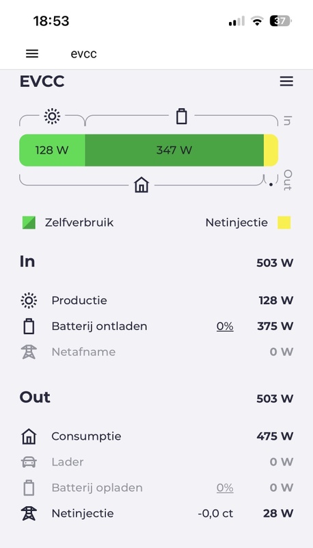

Mijn vraag
Ik heb sindskort Home Assistant en gebruik de @gielz integratie met de @gast777 proxy om mijn twee Zendures aan te sturen. Nu wil ik evcc gebruiken om mijn PHEV te laden, deels vanaf de Zendures, maar ik wil een deel acculading behouden. Gewoon om te testen. Maar hoe configureer ik de Zendures binnen evcc als thuisbatterij? Moet ik de IP-adressen van de aparte Zendures pakken, of juist iets doen met de proxy? Ik heb nu volgens mij het IP adres van mijn HA-instantie, en dan kan ik allerlei sensoren kiezen die evcc iets moeten zeggen over het laad- en ontlaadvermogen. Ik denk dat ik iets van zendure_power nodig heb, maar dan lijkt het in EVCC precies verkeerdom weergegeven te worden: batterij ontladen, terwijl hij wordt geladen. Weet iemand welke sensor ik het beste kan pakken?
Afbeeldingslocatie: https://tweakers.net/i/uLqZTqvfKNeMo62ZdBR9igyNGd8=/x800/filters:strip_icc():strip_exif()/f/image/5QU7dvN1XgMUraBLTT18z1r2.jpg?f=fotoalbum_large
Dit zie ik nu, terwijl de thuisbatterij juist met iets van 375W aan het laden is. Of lees ik dit verkeerd? En: er staat 0% naast, maar de batterij is juist zo’n 80% vol.
Ik heb dus een HA Green, gielz automatisering voor de Zendures en de gast777 proxy om beide batterijen binnen gielz automatisering aan te sturen. Ik heb evcc als ad-onn binnen HA draaien.

Nou, het is gelukt, jullie kunnen stoppen met zoeken :+. De sensor die ik moest hebben was zendure_total_state_of_charge. Ik had eerst een helper aangemaakt met alle afzonderlijke SoCs van de afzonderlijke batterijen. Ik denk dat ik over de total SoC sensor had heengekeken. Nu doet-ie precies wat ik wil!

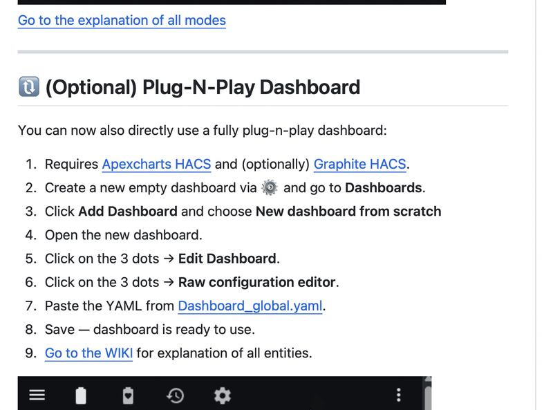

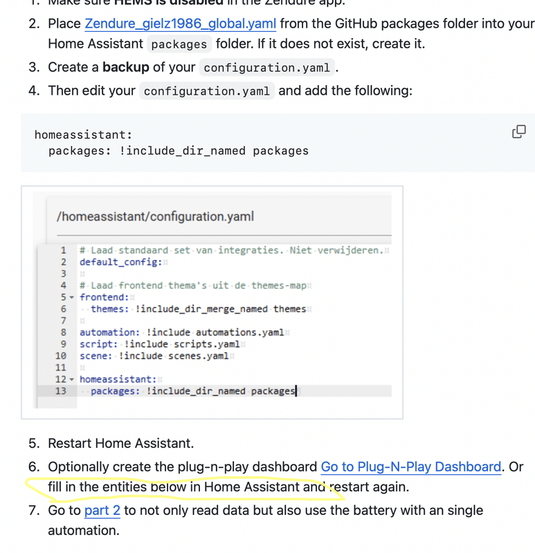

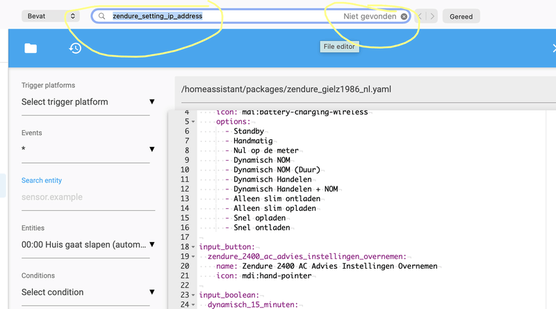

Ik volg deze stappen letterlijk maar ik snap niet waar ik dit dan moet configureren?
(dat dashboard krijg ik ook niet up-and-running anders ging ik het liever daar configureren)

Oh wacht, nu iets verder...
@gielz Mischien goed om hier, bij regel 7, te vermelden dat je OF de global OF de NL vesie van het dashboard YML moet gebruiken?
