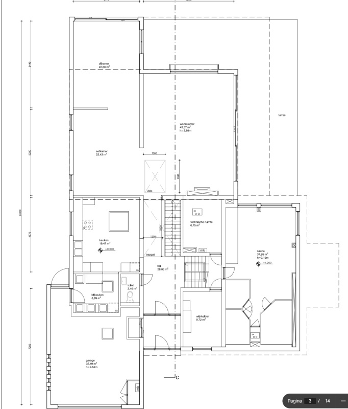

Wij willen graag vloerverwarming laten aanleggen op de gehele begane grond in onze bungalow uit 1972. Het gaat om een groot oppervlak, circa 130m2, bestaande uit de hal, keuken en bijkeuken, woon‑ en eetkamer en een zij/werkkamer. Een ander deel van de woning bestaat uit een lager gelegen souterrain met daarboven een verdieping. De helft van de werkkamer, circa 11m2 is later aangeboud op beton.
Op dit moment hebben we al vloerverwarming in de woon‑ en eetkamer, maar nog niet in de rest van het huis. De vloerverwarming is in 2000 aangelegd. Daarnaast zijn er vijf convectorputten aanwezig: drie in de woonkamer en twee in de zijkamer. De huidige vloer is een Novobric‑systeemvloer, met daarop natuurstenen tegels.
We hebben inmiddels verschillende aannemers over de vloer gehad en krijgen telkens uiteenlopende adviezen. Die lopen uiteen van:
- alleen het verwijderen van de tegels en infrezen vloerverwarming
- het verwijderen van zowel tegels als de zandcementdekvloer en het isoleren van de kruipruimte met Tonzon (de kruipruimte is circa 55 cm diep),
- tot het volledig verwijderen van de systeemvloer (kapot maken en laten liggen op de bodem van de kruipruimte), het storten van schuimbeton en het aanbrengen van een volledig nieuwe vloeropbouw.
In de kruipruimte lopen een hoop leidingen, ook naar de warmtepomp naast de keuken buiten. We willen ook de gashaard vervangen door een houthaard.
Afbeeldingslocatie: https://tweakers.net/i/vF70K1sp0L2Tpiu2X4SH7XQ7YQI=/x800/filters:strip_icc():strip_exif()/f/image/D6s5aL3Yceb4qw35fnVkEH48.jpg?f=fotoalbum_largeWat is in onze situatie nu de meest verstandige en toekomstbestendige keuze?
