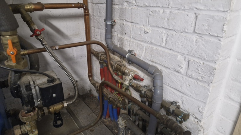

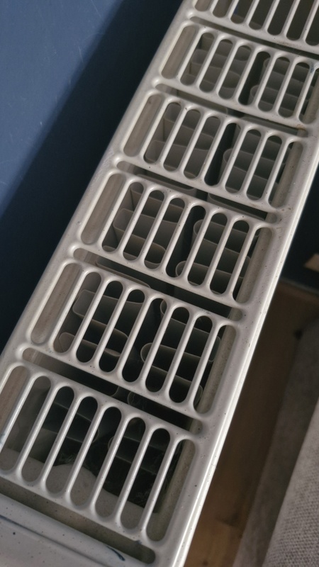

Wij willen verwarmen met airco en willen volledig af van stookolie. We hebben beneden radiatoren, type 22, 4 stuks, enkel benedenverdieping en willen ook enkel daar blijven verwarmen. Momenteel verbruiken we 1600 L stookolie per jaar incl. sanitair warm water (4 personen).
We beschikken over 6225 WP aan zonnepanelen + thuisbatterij 10 KW (maar die zijn in het stookseizoen eigenlijk zo goed als waardeloos gezien de geringe opbrengst).
OPTIE 1: Daikin Altherma 4 HF (offerte voor 14600 euro - 4500 premie) MAAR Lucht/water jaagt ons angst aan omwille van het hoge verbruik en de noodzaak om met die stooklijn bezig te zijn. We willen liever geen verbruiken zien van +40 Kwh op een dag. Dat zou ons duurder uitkomen dan stookolie, tenzij iemand ons daarvan kan overtuigen. We hebben bovendien ook hard water en willen geen toestel van 15k euro vervangen na enkele jaren (plaatsing ontharder is niet evident omwille van afvoer).
L/W zou alvast qua comfort wel het makkelijkst zijn, we behouden alles zoals het nu is: radiatoren (incl. kleintje in de badkamer), geïntegreerde boiler, stralingswarmte...

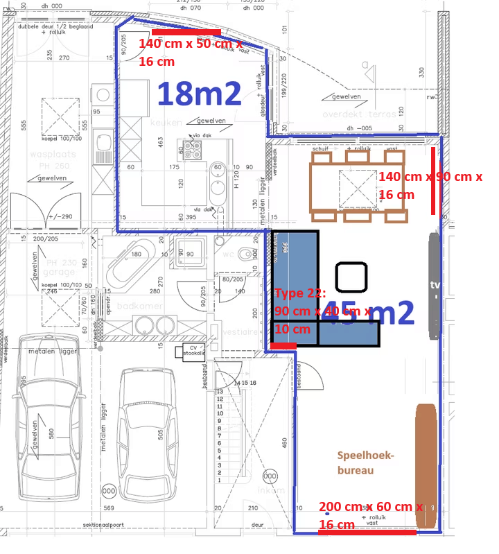

We kunnen hem enkel hangen op deze rode plaats (wegens weg naar buitenunit):

Kiezen we hier best voor:
- Daikin Stylish 5KW (offerte 4000 euro)
- Daikin Perfera 6KW (offerte 3600 euro)
Die Perfera heeft een veel grotere worp-distance, en meer luchtverplaatsing, dan de Stylish. Die luchtverplaatsing van de Perfera 6 KW is misschien noodzakelijk om de warmte overal te krijgen, gezien de positie.
Aan de ene kant willen we niet dat de stylish 5KW op de toppen van zijn tenen moet lopen en dus teveel gaat verbruiken en aan de andere kan willen we niet dat de Perfera 6KW dusdanig overgedimensioneerd is dat hij gaat pendelen.
We streven echt naar het laagst mogelijke verbruik, ik lees hier continu verbruiken van 300 tot 350 W en dat zouden we ook willen. We willen een binnentemperatuur van 21 °.
De eettafel is ook net onder die airco, maar dan zetten we hem wel even uit voor dat half uurtje dat we eten.
Als WP-boiler zouden we voor een Atlantic Explorer V5 200 L gaan ofwel ééntje van Daikin. Beiden rond 3100 euro - 1000 premie.
Hoe maken we de beste keuze , of wat zouden jullie kiezen of anders doen.
Alle feedback is welkom, ook out of the box, want we beginnen te rechtlijnig te denken.

in zon lange ruimte als dit, krijg je met één unit nooit een egale temperatuur.
(zoals je nu getekend hebt, zal de speelhoek kouder zijn dan de keuken, warmte wordt richting de keuken geblazen)
Dit moet je óf accepteren, of met 2 units werken.

Ik heb nog eens gecontroleerd, en blijkt 1x type 22 te zijn en 3x type 33. Jullie zullen dit wel kunnen bevestigen adhv de foto's.
Type 33:
200 cm x 60 cm x 16 cm
140 cm x 90 cm x 16 cm
140 cm x 50 cm x 16 cm

90 cm x 40 cm x 10 cm
Afbeeldingslocatie: https://tweakers.net/i/MkLJpXmSouI7sSHjMkboD82caec=/x800/filters:strip_icc():strip_exif()/f/image/q1rEPqvwZGdZhMSkplnauHe5.jpg?f=fotoalbum_large
Radiator in badkamer (zie foto):
200 cm x 58 cm
Afbeeldingslocatie: https://tweakers.net/i/soGr8dcH5amK4TyOxOU3umnQ5Zw=/x800/filters:strip_icc():strip_exif()/f/image/Y9S343baeScsk09oM6LKdVDZ.jpg?f=fotoalbum_large

@stijn1313 Die T33 radiatoren doen 2x1,3 en 0,8KW bij 40/35/20, de T22 doet 0,28KW. Badkamer radiator doet niet heel veel, maar misschien net genoeg bij 24/7 stoken.
Die T33 radiatoren laten zich heel goed boosten, met name die hoge van 90cm haal je veel extra afgifte uit met ventilatoren. T22 is ook prima te boosten, maar heb je wat kleinere fans vanwege de breedte.
Qua afgifte moet je met radiatorfans een 7KW warmtepomp wel leeg kunnen trekken op 40/35/20.

Download de Hytools app en reken uit wat je radiatoren aan afgifte hebben bij 40/35/21 en 35/30/21. Zet het in een schema voor jezelf. Leidingwerk is ook belangrijk, kunnen de huidige leidingen de flow aan zonder leidingruis? Als je bijvoorbeeld 16x2 (binnendiameter 12mm) meerlagenbuis hebt en de radiatoren staan in serie kan die installateur leuk een 7kW neerzetten maar het waterdebiet krijg je niet verpompt.
Dus: type leiding (meerlagenbuis, dunwandig staal / dikwandig staal), lengte en diameter opschrijven voor jezelf.
Ik zou de gehele huidige waterzijdige installatie op een A4tje schematisch voor jezelf opschrijven. Of over je plattegrond schetsen.
Ja, er komt wat bij kijken maar als je het van tevoren allemaal goed meet en berekent kun je vlekkeloos over.
En reken er alvast maar op dat na je volgende post er weer meer vragen van mij/anderen komen :)

Afbeeldingslocatie: https://tweakers.net/i/eYOZhf2aWuioQLn0iZirGXO3L6s=/800x/filters:strip_icc():strip_exif()/f/image/xIeLgG0C0waez9r42dx4R6lt.jpg?f=fotoalbum_large
Afbeeldingslocatie: https://tweakers.net/i/yPwMU5U5qMh0sCgL6TKO1vpM0_Y=/800x/filters:strip_icc():strip_exif()/f/image/4R5Q5nrkz2jqA3F2Z06VgoMP.jpg?f=fotoalbum_large
Afbeeldingslocatie: https://tweakers.net/i/vuLWShO-1eQU66Iq4VbYdFtXoPA=/x800/filters:strip_icc():strip_exif()/f/image/UuR18y9Vnqnuclm2vOaXiEG6.jpg?f=fotoalbum_large
Alles vertrekt vanuit de garage en lijkt ondergronds tot bij de radiatoren te gaan, niet via de muren dus.
Welke dikte moet ik precies meten? Hebben jullie genoeg met deze foto van de plattegrond?
