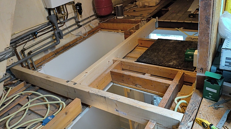

Ik moest dus, bijvoorbeeld, ook nog een dikkere balk gebruiken en verankeren aan de draagmuur (er zat hier alleen een vlizo, en draagkracht moest dus ook van 45kg naar 75kg per m²).
Afbeeldingslocatie: https://tweakers.net/i/R8ZaTH-9XXAsfiqUwLSlle2ylw0=/800x/filters:strip_icc():strip_exif()/f/image/3gwmdK31vqI5ITBh6nUrMpqG.jpg?f=fotoalbum_large
