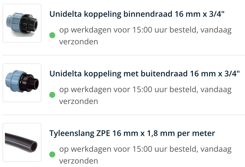

  • BlueKeenan
Gebruik voor een semi permanent aansluiting geen Gardena oid aub. Je wilt de kraan gewoon open kunnen laten staan zonder problemen (net zoals een wasmachineaansluiting in huis).
Gardena kan goed gaan een half jaar lang. Of je hebt net in dat weekendje dat je weg bent een vijver erbij.
Gebruik gewoon een tyleenslang van 16mm met een koppeling naar 3/4 binnendraad, deze schroef je op de kraan. En een 3/4 buitendraad, daar schroef je de bestaande wasmachineslang (mogelijk inclusief waterstop) op.
Lekvrije koppeling en geschikt voor drinkwater (Gardena slangen zijn officieel geen drinkwaterleiding).
En heel officieel moet je kraan eentje zijn met een terugslagklep / beluchter. Dus misschien ook de buitenkraan vervangen door een beluchterkraan met terugslagklep.
Anders heb je de zeer kleine kans dat je vuil water terug je drinkwatersysteem laat stromen.
