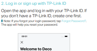

Gebruik geen mesh systemen als deco. Ten eerste kost dit veel draadloze bandbreedte voor de interne boekhouding en ten tweede heb je daar een account voor nodig waardoor china meekijkt in je huis. Zie ook Ingelogd op mijn TP Link account, wat zijn de gevolgen?
Beter is het om gewoon "domme" AP's te gebruiken.

Veel dank beiden! @Prisma16 , ik keek naar de Deco X50 (3 units voor circa 170€). Daarvoor heb je, zover ik kan nagaan, geen abonnement nodig. Wel is dat een wat vriendelijkere prijs dan circa 100€ per unit. Of zie ik dan iets over het hoofd en is het inderdaad veel minder interessant om in deze usecase de X50 te gebruiken om als AP te dienen?

Voor Deco heb je volgens mij wel een (gratis) account bij TL-Link nodig, geen betaald abonnement.
Voordeel is dat je configuratie in de cloud wordt opgeslagen en weer teruggezet kan worden. Nadeel is dat je weer een stukje privacy weggeeft aan een verder onbekende chinees.
