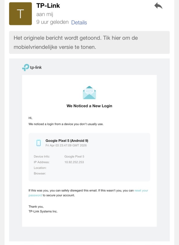

Beste Tweakers,
Vanochtend werd ik wakker met een melding dat iemand op mijn TP Link account heeft ingelogd in de nacht.
Dit account gebruik ik voor mijn Deco app. Hierin heb ik 3 Deco M5 in access point modus staan, waarmee al mijn apparaten in huis zijn verbonden. De glasvezel Zyxel router stuurt dit aan, maar als het goed is, is dit een afzonderlijk netwerk.
Ondertussen heb ik wel al mijn account en Wifi wachtwoord veranderd.
Heeft de ingelogde persoon nog meer toegang kunnen krijgen, zijn er nog meer dingen die ik moet aanpassen of controleren?
Helaas heb ik zelf geen/weinig verstand van routers en netwerken, dus het is nogal een noodkreet. Hopelijk kunnen jullie tweakers me wel op weg helpen!

Het wordt nog gekker. Zojuist kom ik erachter dat dit is gestuurd naar een oud emailadres waarvan ik niet wist dat ik daar een TP Link account bij had. Daarmee proberen in te loggen na meermaals wachtwoord te gokken, kreeg ik na succesvolle inlog weer een mail van TP Link: exact zelfde emailadres, zelfde template, maar nu volledig in het Nederlands?!

Dank voor het meedenken! Bij deze de twee mails. Het e-mailadres van beiden is: no-reply@email.tp-link.com.
Als het goed is heb ik op geen enkele mail geklikt en alleen via de app mijn wachtwoord gewijzigd (achteraf begin je altijd te twijfelen :)). Voor de zekerheid ook zojuist alles gereset en op die plekken nogmaals wachtwoord veranderd.
Nog iets dat ik kan doen?
Het ‘gehackte’ wachtwoord was sowieso een wachtwoord die ik gelukkig alleen voor spam gebruikte.
Afbeeldingslocatie: https://tweakers.net/i/e5k7Jalf1u-U2ARu0zLHzLb881o=/x800/filters:strip_icc():strip_exif()/f/image/LV6PfkmQJBnmnccWi4heHlBB.jpg?f=fotoalbum_large
Afbeeldingslocatie: https://tweakers.net/i/Akpa-LuBgl29HX5qIemR4c_WzAk=/x800/filters:strip_icc():strip_exif()/f/image/V9yE9tJH1RkXZjiv2KctaZjo.jpg?f=fotoalbum_large

Het IP adres 10.92.252.253 is een INTERN netwerk adres.
Lijkt er dus op dat een intern device aan het verbinden is met je account.

Er bestaan een paar IP ranges die niet routeerbaar zijn, en dus alleen intern kunnen leven:
Klasse A: 10.0.0.0 – 10.255.255.255
Klasse B: 172.16.0.0 – 172.31.255.255
Klasse C: 192.168.0.0 – 192.168.255.255
Loopback: 127.0.0.1 (lokale machine)
Windows intern als DHCP uitvalt; 169.x.x.x
Als jij zelf geen Pixel hebt, dan kan het zijn dat iemand anders dus op jouw netwerk zit te rommelen.
Wat is je interne IP range? Normaliter zie je daar 192.168.x.x in gebruik. 10.x.x.x zie je vaak in bedrijfsmatige omgevingen.

De grootste kans is dat iemand met een Google Pixel telefoon op jouw wifi heeft gezeten.
Het belangrijkste is dus het wachtwoord van je wifi te wijzigen.
Ik hoop dat je dat niet op de default fabrieks instelling hebt staan?

Dit lijken mij ordinaire phishing-pogingen. Een mail dat er iets mis is of dat je meteen moet betalen omdat er anders iets geblokkeerd wordt?
Ik ken niemand die een interne reeks 10.92.252.xxx gebruikt en als je er geen verstand van hebt (zoals OP) al helemaal niet.
Ik ben benieuwd waar die linkjes naartoe gaan, dat zegt meestal genoeg.

Link naar het FAQ-artikel waar de mailtekst naar verwijst:
https://www.tp-link.com/nl/support/faq/4349/
In principe is TP-link dus wel bezig om mensen te informeren over een datalek, dus dit kan echt zijn. De eerste mail zegt verder niets over een succesvolle login. Maar check even de links voor de passwordreset in de mail (checken, niet klikken).
Als het tijdstip van de mail (23:47 plus minus tijdzone op 3 april) ook het tijdstip was dat jij je wachtwoord wijzigde, kan je het zelf geweest zijn, wie weet klopt hun apparaatdetectie gewoon niet.

Kan ook CGN/LSN zijn.

Scherp, als ze die detectie in de app op het apparaat zelf doen, is het gewoon een intern IP van je mobiele provider, dus kan normaal zijn. Mits jij dit zelf was.

Thanks voor de info. Net even over de link van de mail gecheckt: https://accounts2.tplink.com/reset/v1?lang=en_us&email=, met daar nog vanalles achter.
De mail uit bovenstaande screenshot was ik niet zelf. Ik had al weken niet meer ingelogd op de router of Deco (en ook niet op dat account). Pas ruim 12 uur later zelf ingelogd en àlles gewijzigd.

  • Solarsparc
  • Laatst online: 23-09 16:53
Variant van het scenario: er is helemaal niet ingelogd, maar beide mails zijn "gewone" phishing-pogingen, ze hebben er 2 gestuurd om het nog dringender te laten lijken.
Als de links in beide mails geen streepje hebben in het adres, is dit scenario wel aannemelijk.
Dat ze je e-mailadres dan uit de Odido-hack hebben, is ook wel aannemelijk.

Solarsparc schreef op vrijdag 10 april 2026 @ 19:28:
Dit is wel sketchy. Scenario: iemand heeft met die Google Pixel (via een mobiele verbinding) een DNS-entry voor accounts2.tplink.com toegevoegd, om je vervolgens op die link te laten klikken voor een fake password-reset.
Ik zou sowieso de settings in je tp-link-account(s) nakijken en checken of er meer informatie is over die login en eventuele andere logins.
Wil je echt zeker zijn, overweeg dan om alles wat je hebt van TP-link te factory-resetten en op een andere account te herconfigureren (of wellicht zonder account, als dat kan en je gebruikt die verder toch niet).
Best kans dat je met de password resets en het niet klikken op links aan een echte hack ontsnapt bent, maar als je zelf niet echt kunt bepalen of er nog iets aan de hand is, dan is het wel te overwegen.
Thanks! Klinkt nogal beangstigend. Helaas was er in de TP-Link apps geen informatie over inlog te vinden.
Hoe dan ook heb ik alles een factory reset gegeven (router en Deco) en wachtwoorden van zowel routers als account veranderd. Opvallend is wel dat de emails naar een ouder emailadres zijn gestuurd, waarvan ik niet eens wist dat ik een TP-Link account had (uiteindelijk wel kunnen inloggen met dat oude email in de app). Daar ook alles van veranderd.
De Deco stonden ook op access point, dus geen DNS settings toegankelijk. Hoe dan ook zou dit verholpen moeten zijn met een reset, toch?

Barrycade schreef op vrijdag 10 april 2026 @ 19:22:
Is je mail adres waar het eerst naar toe was gestuurd wellicht het email adres waarmee je bij Odido je / een abonnement hebt afgesloten in het verleden? Je spul staat dan online dan en dan lijkt het op een gerichte actie. Tplink[.]com is niet een echt adres het is met een streepje.
Verder geen familie of vrienden met een Pixel, zeker niet zo’n oudere. Het is inderdaad een e-mail van de Odido hack geweest, dus dat lijkt me nog wel het meest reële scenario.
Opvallend is wel dat het adres van de link exact hetzelfde is als bij een latere (echte, van toen ik mijn wachtwoord wijzigde) mail van TP-Link. Beiden zonder streepje.

Zijn er nog acties die ik nu verder nog kan doen rondom veiligheid dan de acties die ik al heb gedaan?
Nog dingen waar ik op moet letten nu? Of achten jullie de kans groot dat ik ‘veilig’ ben?

Slpkgl schreef op vrijdag 10 april 2026 @ 08:18:
Dit begrijp ik niet helemaal. Wat wil dit zeggen?
Het DNS (Domain Name System) vertaalt de naam van een website, bv tweakers.net, naar een numeriek IP-adres.
Als er in het DNS geen IP-adres is te vinden bij accounts2.tplink.com dan is die URL niet bereikbaar en bestaat de website eigenlijk niet.
Afbeeldingslocatie: https://tweakers.net/i/P2LIb85MbWl6ylMlmJb0r-zL-yA=/fit-in/4000x4000/filters:no_upscale():strip_exif()/f/image/LsYB44fxrMrbTpeGeSulcHel.png?f=user_large
