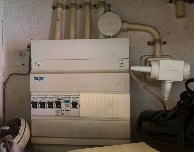

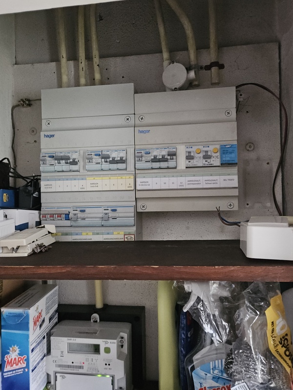

Mijn dochter en schoonzoon krijgen hopelijk binnenkort een andere koopwoning, een hoekhuis met garage bouwjaar 1972. De groepenkast bevat nu slechts 1 aandlekschakelaar en 4 automaten.
Ivm laadpaal moet deze naar 3 fase worden uitgebreid.
Ik denk aan het volgende:
Nieuwe kast
1x 3 fase hoofdschakelaar
1x 3 fase aardlekschakelaar waarop de laadpaal komt
1x bestaande 1 fase aardlekschakelaar met bestaande 4 automaten (2 worden gekoppeld als kookgroep tbv inductieplaat) op L1
4x aardlekautomaten op L2 en
4x aardlekautomaten op L3
Waarbij ik zoveel mogelijk de oven, wasmachine
en inductieplaat verdeel over L1, L2 en L3.
Kan dit zo of maak ik ergens een denkfout?
Zolang de netbeheerder de aanpassing van 1 naar 3 fase nog niet heeft aangepast zal L1, L2 en L3 ws aan elkaar moeten worden gekoppeld. Doe je dat aan de onderkant (inkomend) of aan de bovenkant (uitgaand) van de 3 fase hoofdschakelaar of maakt dat niet uit. Onderkant lijkt met makkelijker omdat er aan de onderkant van L2 en L3 nog niks zit. Aan de bovenkant heeft weer als voordeel dat je dat kan doen met uitgeschakelde hoofdschakelaar.

Doe het meteen goed en geef de kookplaat ook een 3 fase groep.
Kookgroep is een truukje om 2 fase kookgroep in een 1 fase huis te kunnen gebruiken.
Met een 3 fase huis niet nodig en hebt meer vermogen beschikbaar voor je kookplaat (2x16A of zelfs 3x16A ipv 1x25A).
Hier was het tijdelijk onderaan de hoofdschakelaar doorverbonden. Maar ik kon zelf de hoofdzekering uit zetten wat dat wel gemakkelijk maakt.

Je maakt meerdere fouten ( ben geen elektricien)
1. kookgroep mogen niet 2 losse groepen zijn maar zitten "aan elkaar" deze kan je zo kopen
2. Laadpaal zou ik inderdaad los doen met een aardlek direct vanaf de hoofdschakelaar
3. Je fases gaan naar 3x aardlek en daarna ga je naar losse groepen
Als je de configurator doet vult hij dit zelf ook in.

Voor de duidelijkheid:
Kookgroep wordt aanbevolen een eigen aardlek te hebben.
Daarna geef je aan 4x aarlek op de overige 2 fases. Of bedoel je hiermee 1 aardlek met 4x automaat?
Verder zou ik als je toch bezig bent, een extra 3F groep aanleggen, voor de toekomstige warmtepomp oid.
Zelfde geldt voor extra aardlek met fase, die paar tientjes bespaart je in de toekomst geld.
Mijn opzet zou iets in de richting van:
Hoofdschakelaar 4P (L1,L2,L3,N)
Aardlek 4Polig -> 2x 4Polig installatieautomaat, 1 voor laadpaal, 1 voor de toekomst.
Aardlek 4Polig -> Kookgroepautomaat (Mea culpa, Dank @BrainCrash, dit moet inderdaad bij voorkeur 2F of 3F zijn.)
Aardlek 2Polig -> 4x installatieautomaat voor verlichting, wandcontactdozen etc.
Aardlek 2 Polig -> 4x installatieautomaat t.b.v. Wasmachine,droger,CV, ventilatie
etc.etc.
Doorgaans doet een Elektramat configurator al netjes alles verdelen over de fasen.
https://www.elektramat.nl/groepenkast-configurator/

Dit is fout. Bij een 3-fase hoofdaansluiting dient de kookplaat over meerdere fases verdeeld te worden, anders is de belasting op 1 fase te hoog. Wordt eerder hierboven ook al genoemd (het 'truukje').
Inductieplaat dus zéker niet op 1 fase aansluiten als je een 3-fase kast hebt, maar gewoon op een 4-polige aardlekautomaat.
Soepknook schreef op donderdag 9 april 2026 @ 15:14:
Aardlek 2Polig -> Kookgroepautomaat (2F+2N)
Als je advies geeft, zorg dan ook dan je goed advies geeft, of anders doe het niet.
Kookplaat NIET op 1 fase aansluiten als je een 3x25A hoofdaansluiting hebt.
Kookplaat gewoon op een 3P+N groep aansluiten bij een 3-fase hoofdaansluiting.
Dat is letterlijk al honderden keren besproken hier op het forum.

Goede tip over de kookplaat. Dan denk ik nu aan 3f hoofdschakelaar, 2x 3f aardlek, (1 voor inductieplaat, 1 voor laadpaal) 8x aardlekautomaat verdeeld over de 3 fases om zo min mogelijk kans te hebben dat een aardlek gevolgen heeft voor andere groepen/automaten.
Hopelijk kan dit meer goedkeuring wegdragen. Of er moeten nog tips zijn voor de andere groepen?

Let op dat je in ieder geval voor de laadpaal en losse aardlekautomaat doet (dit is verplicht achter een eigen dedicated aardlek namelijk), en dan zou ik dat voor de kookplaat net zo doen (beetje ruimte besparen), verder inderdaad de (eigen) afweging maken of je voor de 1F de "klassieke" manier gebruikt met een 3x 1P+N aardlekschakelaar met 4 eindgroepen of alles losse aardlekautomaten.
Een mix van bovenstaande kan ook, "klassiek" voor gangbaar en specifieke dingen met verhoogde kans op een eigen aardlekautomaat.
Wat betreft de tijdelijke koppeling op de hoofdschakelaar, dit doe je aan de voedende kant, monteur van de netbeheerder verwijderd deze dan bij overgang naar 3F.

Gister nog even naar inductieplaten gekeken. Er zijn er de nodige die 2 fase zijn. Bij dedicated 3f aardlek dan ook 1 van de L leeglaten als het er zo een wordt?
  • BrainCrash
  • Laatst online: 09:15
hijlko.roosjen schreef op vrijdag 10 april 2026 @ 08:31:
Ja, klopt. Dan sluit je hem gewoon aan op 2 van de 3 fasen.
Yep, je kan zelf kiezen welke van de 3 fasen je niet gebruikt om een nette fase verdeling te krijgen.
Bijvoorbeeld kookplaat op L1 en L2 van de 3f Alamat en de oven op een groep/alamat aan L3.
Ik zou qua bekabeling wel alle 3 de fasen doortrekken naar de kookplaat. Wie weet komt er ooit een 3 fase plaat in.

Dus kun je voor een groep van je tuin of garage prima een alamat gebruiken, en voor de rest van je installatie gewoon aardlek met normale groepen.
Veel logischer.
En zoals gezegd kookgroep een 3p+n
Ipv die lap tekst;
Maak gewoon een configuratie online en plaats die hier.
Lijstje er naast met welke groep wat moet zijn. Heb je het direct voor jezelf duidelijk en meedenken wordt veel makkelijker

De groepenkast van mijn dochter en schoonzoon is inmiddels aangepast en voorbereid voor 3 fasen.
Allemaal Hager spullen gedaan. Aardlekautomaten voor toekomstige zonnepanelen en extra kabel naar de schuur zijn alleen van Aeton, die waren bij mij thuis in gebruik voor 2 omvormers.
De oude groepenkast is ernaast geplaatst.
Nu nog de nodige kabels leggen voor inductieplaat, oven, quooker en laadpaal. (6mm2)
