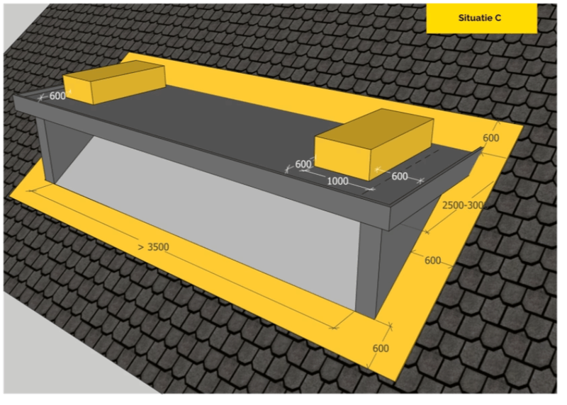

Hallo allemaal,
Sindskort hebben wij een airco op onze dakkapel laten plaatsen, maar heb ik mij onvoldoende bezig gehouden met de belasting van de buitenunit op het dakkapel en de geluidshinder van de airco. De monteur vertelde ons dat de geluidshinder minimaal zou zijn en daar hebben we op vertrouwd.
Waar ik nu achter ben gekomen is dat er waarschijnlijk teveel gewicht per m2 is. De airco van ongeveer 45kg, de LG MU3R21 6.2kW, en staat op veren.
De airco staat op een dakkapel van Ruiter Dakkapellen en op hun website lees ik dat we het dak maar voor 100kg/m2 mogen belasten, zie hieronder (voorbeeld is voor zonnepanelen):
"Situatie C
Bij een vrije overspanning van >3500mm en/of diepte tussen de 2500-3000mm:
Max. 100 kg per m2. Totaal max. 125 kg per zijwang
Alleen belastbaar tot 1m vanaf de zijwang
De zonnepaneel constructie kan bijvoorbeeld met pootjes worden gemaakt. De pootjes moeten binnen een meter vanaf de zijwang worden geplaatst, hierdoor blijft het middelste deel van het dak onbelast. Zie hiervoor de tweede afbeelding."
Afbeeldingslocatie: https://tweakers.net/i/PF29IN9UKH406eDctg29U4u5qZA=/800x/filters:strip_exif()/f/image/x8mgQNEL4Di87f831Dz5TxcV.png?f=fotoalbum_large
https://www.ruiterdakkape...,de%20tweede%20afbeelding.
Vanuit mailverkeer met Ruiter Dakkapellen heb ik begrepen dat het dak van Kingspan is, Unidek met Sandwichpanelen. Tot nu toe kom ik er met een constructeur nog niet helemaal uit en houd ik de voorschriften van de website van Ruiter Dakkapellen maar aan.
Nu staat de airco op twee bigfoots die niet heel breed zijn en zal er dus meer belasting per m2 zijn dan het dak kan houden.
Als ik even reken: Bigfoot is 0,6mx0,18m = 0,108m2 die een gewicht draagt van 22.5kg (helft van het gewicht van de airco), dus 22,5/0.108=208kg/m2 = teveel.
Om dit te verhelpen wil ik graag het oppervlakte waar hij op staat vergroten, zodat het weer veilig is.
Geluid is nu redelijk goed gedempt, maar voor optimale demping wil ik massa plaatsen onder de airco.
Voor beide problemen zoek een ik 1 oplossing: een plaat of constructie van meerdere platen. Als ik zelf even reken kom ik erop uit dat als ik een plaat of platen zoek die 1mx1m zijn, deze 50kg samen kunnen wegen en ik dan weer aan de toegestane 100kg/m2 kom (daar zit ik dan iets onder). Dan denk ik bijvoorbeeld aan een stevige houten plaat met daarop een stevige rubberen plaat (tegen de trillingen)
Wie heeft iets soortgelijks meegemaakt of kan hierin meedenken?
Of is het bijvoorbeeld beter om aan de binnenkant een dragende muur te gaan plaatsen (ik heb geen idee of dat nog kan?) of de dakkapel op een andere manier extra verstevigen?
Mogelijk wil ik later ook nog zonnepanelen plaatsen, maar ik heb geen idee of dat echt mogelijk is, behalve 2 aan de andere zijkant.
Dank voor t lezen en als ik t fout heb geplaatst of ik beter had moeten zoeken naar andere threads (geloof me, dat heb ik wel gedaan), dan mijn excuses!

Ik verbaas mij wel eens over dit soort situaties. De max dakbelasting is 100kg/m². Daar zit je al snel met 1 persoon aan. Dan staat er nog een airco van 45kg op, 2 "big foots", en de monteur heeft waarschijnlijk voor zijn jaarlijkse onderhoud ook nog eens gereedschap mee.
En daar wil je dan ook nog eens zonnepanelen op plaatsen? De zonnepanelen zelf zijn het gewicht niet, maar wel de ballast die de panelen bij weer en wind op z'n plek moeten houden.
Hierboven de theoretische benadering. In de praktijk zal langdurige belasting ervoor zorgen dat het hout waar de meeste dakkapellen uit bestaan zal gaan doorbuigen. Incidentele belasting die de max belasting overschrijd zal het kortdurend vast wel kunnen tegenhouden. Maar langdurige overbelasting zou ik niet op gokken.
Houdt je er bij het plaatsen van de panelen rekening mee dat de airco unit regelmatig onderhoud nodig heeft en dat je er op een veilige manier bij moet kunnen? Persoonlijk zou ik panelen alleen over de pannen plaatsen.
Foto Portfolio Follow me on Twitter!
  • epicfailguy23
  • Laatst online: 18:41
Even een kant tekening: er is een dak belasting afgegeven vaan 100kg/m2 dat is een gemiddelde over de hele constructie. dus mocht je stel: 5m2 hebben mag je een max gewicht van 500kg neerzetten. dit betekend dan ook weer niet dat je al dit gewicht op 1 punt mag zetten (punt belasting). maar als je incidenteel er een keer 150kg heb staan (monteur + gereedschap + airco) dan houdt hij dit wel tijdelijk, (monteur moet geen ochtendgymnastiek gaan doen :+ )
Als je de airco richting de wang zet (deze kan 125kg dragen) zal het wel loslopen qua belasting.
Let wel op als hierna nog zaken gaat toevoegen zoals zonnepanelen, dat in deze belasting ook regenwater een sneeuw moet kunnen dragen. (10cm sneeuw weegt +- 10-20kg/m2)

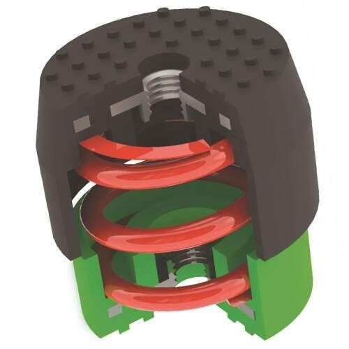

Over de berekening van het gewicht heb ik weinig verstand. Misschien kan ik over verdeling van het gewicht nog wel iets toevoegen.
In verband met resonantie omdat het gewicht niet goed verdeeld was heb ik een lichtgewicht betonplaat geplaatst. Deze verdeeld het gewicht gelijkmatiger en zorgt dus ook voor minder trilling: https://www.ventilatielan...n-plaat-1200-x-600/29286/
Om het qua isolatie en bescherming van het dak helemaal netjes te doen heb ik er ook een rubber granulaat mat onder gelegd: https://www.akoestiekwink...vloer-betonvloer-isolatie
Misschien een optie om te overwegen.

Rubber granulaat is sowieso een aanrader als je scherpe zaken op je dak gaat leggen.
Wat betreft die Big Foots; mijn werk is op daken, daar ben ik een keer een airco unit tegengekomen (op die zogenaamde big foots) die letterlijk een meter verschoven was. Vermoedelijk door wind verschoven, maar zou ook door trilling geweest kunnen zijn. Laat de installateur voldoende flexibele buis plaatsen, zodat het eventuele wandelen van de unit geen schade aanbrengt. Eventueel kijken hoe het afschot loopt en de airco daar in de buurt plaatsen.
Wel opletten dat de waterafvoer niet belemmert wordt. Want anders heb je weer kans op lekkages.

Petersgoed schreef op dinsdag 7 april 2026 @ 20:01:
Normaliter wordt er onderscheid gemaakt in een puntbelasting of vlakbelasting die mogelijk is in een dak.
Als je de afbeeldingen vanaf de website goed bekijkt zie je dat dit hier ook het geval is.
Op de website wordt hier verder niet op ingegaan, ik kan dit begrijpen omdat het ondoenlijk is om elke situatie te omschrijven.
De insteek is er zo te zien wel. De zonnepanelen zijn een vlaklast, als je de bijbehorende afbeelding bekijkt zie je dat er gele vlakjes (opleg materiaal/ contactpunten) onder het frame getekend staan.
Ik zou mij hier geen zorgen over maken)/ sluit mij aan bij enkele bovenstaande reacties dat dit goed komt.
De opgave is zo te zien excl. Veranderlijke belasting (onderhoud/ sneeuw en water).
Dankjewel je reactie. Ik voel me iets geruster op de opstelling zoals deze nu is.
Als er nog mensen zijn die kunnen meedenken over een mogelijke andere opstelling, waarbij ik de airco nog op een betonplaat en rubber granulaat plaat zet (met of zonder bigfoots eronder) zou ik dat zeer waarderen. Ik merk dat ik erg voorzichtig ben om het dak niet te beschadigen.
Dank jullie wel allemaal in ieder geval!

MaxFoot schreef op woensdag 8 april 2026 @ 12:14:
Heel fijn, dankjewel voor je reactie. Volgens mij hoef ik me dan geen zorgen te maken over de huidige constructie 60kg verdeeld over 2 bigfoots direct op het dak, of is het verstandig een stijve plaat eronder te leggen om het gewicht te verdelen (en van welk materiaal is een plaat dan handig, hout, metaal, rubber?)
Nee ik persoonlijk zo deze zo laten, je hebt nu +-30kg per voet. met een oppervlakte van 60x15cm? dus als punt belasting
Voet = 0,09m2?
30/0,09=333kg/m2 dit eigenlijk 2x voeten. Als je dat naar een plaat wilt maken moet die minimaal 3x zo groot zijn als de voet nu dus 60x45ish? maar dan x2. Daarmee moet je ook een stijf materiaal nemen zoals hout of iets anders, maar dan heb je weer kans dat het in je dak gaat snijden.. want rubber zorgt niet voor een betere verdeling :+
Owja wat voor gewicht is het al er een monteur van 85kg er staat met schoenmaat 45 (0,02m2 per schoen)? dat wordt +- 2100kg >:) dan staat hij dus steeds met beide benen op de grond zonder te lopen:
TLDR airco maakt niks uit :D

Voor geluidsdemping, kijk eens naar zoiets:
https://www.ventilatielan...or-units-tot-55-kg/35679/
Die plaats je tussen airco en de Bigfoot.
De dempers hebben 2 kleuren om aan te geven welke aan welke kant moeten.
De kant waar daadwerkelijk de compressor zit is namelijk zwaarder.
Dus ook je Bigfoot zal aan de ene kant meer druk uitoefenen als de andere kant.

Misschien voor enorme zware warmtepomp-units, maar voor een klein airco-unitje van 45 kg, hoef je echt niet zo'n enorm frame te bouwen hoor. Echt enorme overkill.
De airco staat nu volgens mij prima. Lekker dicht aan de randen = stijvere constructie.
En zoals eerder aangegeven: écht geen zorgen maken over de belasting. De opgegeven belasting per m2 is niet voor lokale maxima, maar voor globale situaties. Dus niet het gewicht van een stevige man gaan doorrekenen naar het oppervlak van zijn schoenzolen, maar naar ca. 1 m2. De belasting uit de airco is dus ook pak-m-beet 45 kg/m2 (en alle m2's daar direct naast zouden óók 100 kg/m2 mogen hebben, maar hebben vrijwel niets nu) :)

brambo123 schreef op vrijdag 10 april 2026 @ 18:45:
Dat is precies zo een "demper".. die je niet moet hebben. 8)7
Tenzij je geluids overlast binnen wilt hebben.

X21r schreef op vrijdag 10 april 2026 @ 20:31:
Voor de duidelijkheid: het zijn veren.
In het speciale topic gebruiken ze open veren
Deze veren zit een stukje plastic omheen zodat het wat nette lijkt, en zijn specifiek ontworpen voor het gewicht van een airco.
Doorsnede van ander merk trillingsdemper, zelfde idee:
Afbeeldingslocatie: https://tweakers.net/i/oT5EjhWZtC-fFvmw0B7NEzEyHzA=/fit-in/4920x3264/filters:max_bytes(3145728):no_upscale():strip_icc():strip_exif()/f/image/LURBQhhL9gHhAcCIeXQcbqDy.jpg?f=user_large
  • X21r
  • Laatst online: 16-10 21:22
brambo123 schreef op zaterdag 11 april 2026 @ 07:39:
Ik ben blij dat je het speciale topic gevonden heb.
Alleen nog even goed lezen waarom niet dit soort veren met een behuizing of rubbers er in.
Diverse mogelijkheden dat de trillingen toch door gegeven worden door die mooie constructie.. dus gewoon open veren aanbevelen.
Verkoop verhaal.. negeren.
