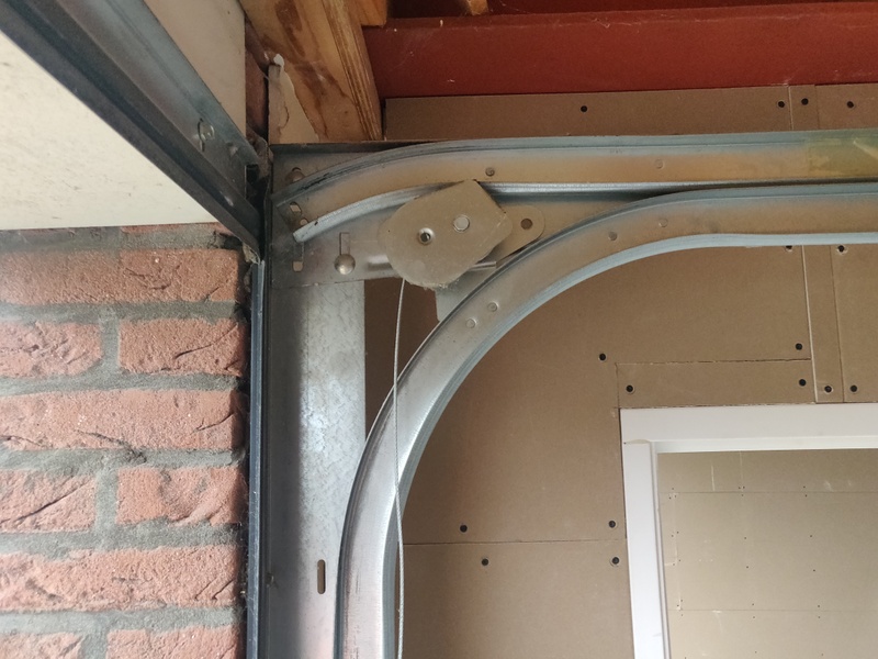

Ik heb nog ern foto van de rails die ik heb geplaatst bij mijn garage. De dip is er denk ik om de deur strak op de vloer te laten landen. Maar zonder die dip moet het net zo goed werken. De bovenste rail zit zoals anderen zeiden net iets hoger dan de deuropening. Afhankelijk van de hoogte van jouw profielen kom je te hoog of te laag of precies goed uit. Hoger mag als je voldoende binnenruimte hebt. Iets lager kan ook maar dan dicht je niet de hele hoogte uiteraard en moet je een balk monteren om dat af fe werken. Zagen aan de profielen kan niet eigenlijk. Als je een stuk van de onderkant afzaagt dan sluit de deur niet helemaal maar omdat die dan te hoog is. Die moet je dan ook minder hoog maken. Dat kan prima trouwens maar als je goed kijkt dan zie je dat het profiel waar de rollen doorheen lopen in het verticale gedeelte een paar graden schuin lopen. Dit is om de deur 'tegen' de verticaal gemonteerde rubber afdichtingen te drukken. Als er een stuk is afgezaagd heb je kans dat er tussen de rubbers en de deur een kier blijft zitten.
Afbeeldingslocatie: https://tweakers.net/i/VtBBb3GCVvijBnTj6Ud_LN9RpmE=/800x/filters:strip_icc():strip_exif()/f/image/GxV89pu5PdQNc1yeiFaDDMgF.jpg?f=fotoalbum_large
