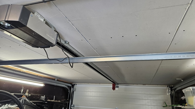

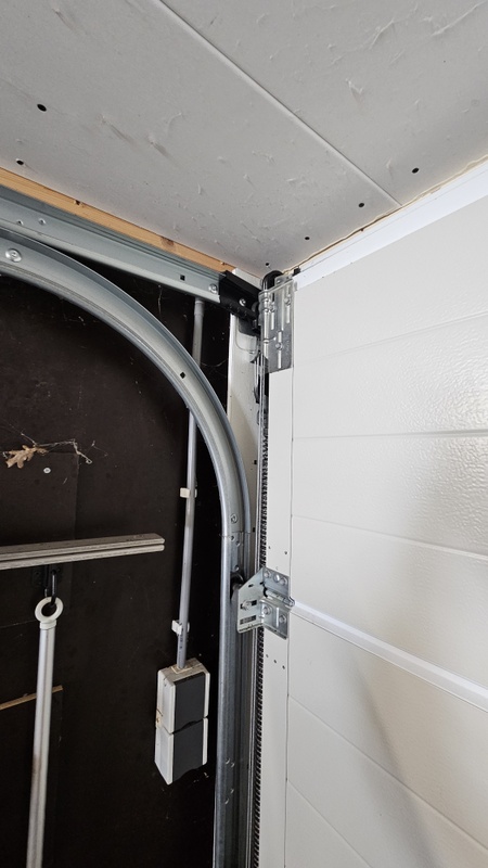

Recentelijk heb ik een mooie tweedehands automatische sectionaal garagedeur gekocht. De deur is 210x244, en zou precies goed zijn voor mijn garage. Achteraf gezien had ik moeten vragen hoe hoog het plafond in de oude garage was, want het geheel lijkt te hoog te zijn. Mijn totale hoogte tot de balken is 222cm, de totale hoogte van het frame is 250cm. De oude deur valt als het ware volledig in het frame onder de bocht. Nu kan ik het frame Inkorten, maar dan komt de de laatste roller in de bocht terecht en gaat hij niet volledig dicht aan de bovenkant. Echter bedacht ik me later dat de deur volgens mij ook te gebruiken is als lage inbouw, omdat het een dubbele rail betreft. Alleen zie ik online dat bij bijna alle uitvoeringen online de rail aan het einde iets omlaag "dipt". Ik denk dat dit is om hem mooi op de vloer te laten aansluiten? Nu vroeg ik me af, kan ik deze nu zo aansluiten door het bovenste rolwiel in de tweede rail te stoppen? Of gaat dat mis zonder de "dip"? Als dat zo is, kan je dat nog ombouwen?
Afbeeldingslocatie: https://tweakers.net/i/TuZXM0pPBgNsGkMCyZYq63oDTMg=/232x232/filters:strip_icc():strip_exif()/f/image/3JkrZgI39guIgZ9wgZpoOIXM.jpg?f=fotoalbum_tileAfbeeldingslocatie: https://tweakers.net/i/1yhyu4oFY1Q3RtAKnK-CEOPF7C0=/232x232/filters:strip_icc():strip_exif()/f/image/yIQTCeobvGyzGVidvF0TRBnP.jpg?f=fotoalbum_tileAfbeeldingslocatie: https://tweakers.net/i/NY8qKkBciX_lJdzdc6CGMEPPmYQ=/232x232/filters:strip_icc():strip_exif()/f/image/9nglNQA04rJMOY8v2EV1LkU4.jpg?f=fotoalbum_tile
Afbeeldingslocatie: https://tweakers.net/i/SHGZoMeL5xpLMOR240OFJTQ9Xeg=/232x232/filters:strip_icc():strip_exif()/f/image/A6RedWrAIZQJN48dmqbV1vbJ.jpg?f=fotoalbum_tile
Ik heb enkel foto's in opgebouwde staat van de vorige eigenaar, maar kan wel meer foto's nemen van de rails los als dat helpt!

Mijn garagedeur heeft exact dezelfde afmeting en mijn plafondhoogte is 224cm. De deur sluit "hermetisch".
Mij lijkt dat de plaatsing van de motor met slede mede de goede sluiting bepaald.
Als het "gat" waar de deur in komt hoog genoeg is dus minstens 210cm hoog zou het moeten lukken.
Bij mij loopt de rails precies horizontaal aan de hoogte van de deur. De bovenste rol van de deur loopt door de bovenste rails, de rest van de rollen in de onderste rails. De bovenste rol gaat dus niet door de bocht maar meteen naar achteren.
De hoogte van de bovenste rails is gelijk aan de hoogte van de garagedeur (bij mij althans) en loopt waterpas horizontaal.

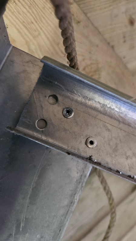

Zinloos1 schreef op maandag 6 april 2026 @ 08:55:
weet je dat zeker?
Wat vogelmans post is een dubble rail.
En ik heb de zelfde rail.
Maar wat jij post zie ik niet een dubble rails in.
Ik zie een paar hoek profielen om het gevaarte stevigheid te geven. Maar niet iets waar een wiel in blijft zitten.,
bv de laatste 2 fotos. ik mis op de bovenste ''rail'' een opstaande rand om het wiel vast te houden aan de onderkant,.

jack zomer schreef op maandag 6 april 2026 @ 18:24:
weet je dat zeker?
Dat is een goeie vraag, ik ga morgen even checken of het inderdaad wel echt een rail is. Maar de bovenkant lijkt zeker in de vorm van een rail, dus dat zou dan wel gek zijn.
*edit*
Ik realiseerde me dat ik nog een close up foto had. Volgens mij is het exact dezelfde soort rail als de gebogen versie, maar dan wel andersom gemonteerd?
Afbeeldingslocatie: https://tweakers.net/i/Soay4jguROqOJ__8qGNftqtTL1I=/x800/filters:strip_icc():strip_exif()/f/image/Y2oVqjpJ1yvhc8vafdSIh3Ph.jpg?f=fotoalbum_large
Eigenlijk wel logisch dat hij bij die bovenste rail aan de bovenkant rond is, als hij wordt getrokken zal het de eerste sectie van de deur natuurlijk naar achter en naar boven worden getrokken door de motor. De rest zal via de zwaartekracht hangen aan de andere kant in de gebogen rail.
