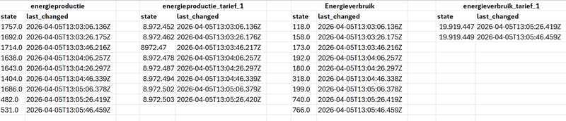

Meetmoment één, gisteren tussen 13:03 en 13:06;
Afbeeldingslocatie: https://tweakers.net/i/Cilc2E2B_PSHfAfcR2QCk-mXed4=/800x/filters:strip_exif()/f/image/Lc6SJlpBDHxVeBXGSVysbWTq.png?f=fotoalbum_large
Productie en verbruik volgens het overzicht, meter productie (teruglevering) loopt op, meter verbruik loopt pas weer op bij 13:05, wanneer de zonneproductie inzakt.

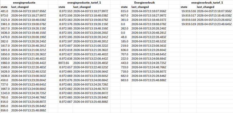

Meetmoment twee, gisteren tussen 13:18 en 13:26;
Afbeeldingslocatie: https://tweakers.net/i/P3dGKDKUQKxlWIluhpOlvOVhX_Y=/800x/filters:strip_exif()/f/image/69DzQAtCwXtSWZGovyziP4YS.png?f=fotoalbum_large
Productie en verbruik volgens het overzicht, meter productie (teruglevering) loopt op, meter verbruik geeft gewijzigde waarde om 13:18 en 13:23, terwijl er ook verbruik staat genoteerd bij 13:24 en 13:25, echter zie ik dat niet terug in de meter waardes.
Klopt de conclusie dan dat mijn meter correct werkt?

In een (dag) grafiek moet je het nog duidelijker kunnen zien. Maar aan de meetwaardes lijken de updates van import en export elkaar mooi af te wisselen. Dus dan is er niets aan de hand.
