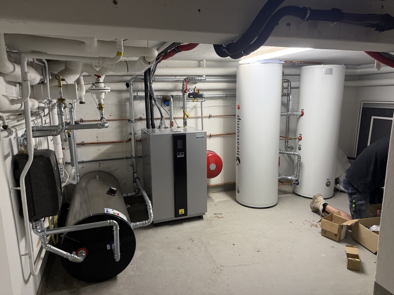

Afbeeldingslocatie: https://tweakers.net/i/-P5RBdy2nvoPl6GT4Rxg4ePDXVM=/x800/filters:strip_icc():strip_exif()/f/image/75YKAxdVSwDyunv8JjFATIhJ.jpg?f=fotoalbum_large
Het zijn blijkbaar toch Heatcomp boilers geworden (geen idee waarom); maar ze staan inmiddels. Warmtepomp komt eind mei (leidingen wel gelegd), dus dan zullen we eens zien of het werkt.
Jim423 schreef op donderdag 16 april 2026 @ 16:40:
Die kan volgens mij makkelijk 55 graden halen hoor.
Interessant dat de compressor niet in de buitenunit zit.
Ja, maar neem aan dat dit zo laag mogelijk moet voor efficientie?
  • Jim423
  • Laatst online: 22:03
Uiteraard. Maar alles beter dan een verwarmingselement.

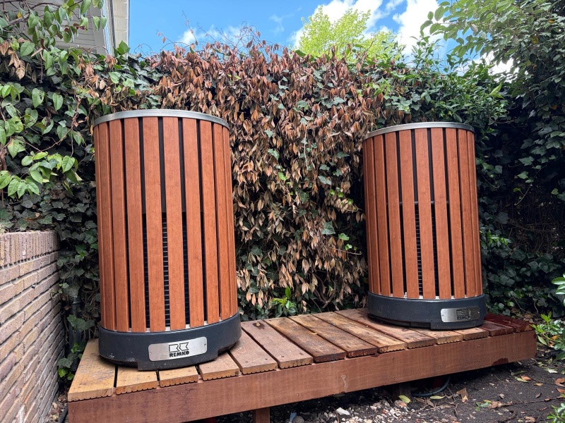

Zoals beloofd nog even een update.
Afbeeldingslocatie: https://tweakers.net/i/XaiCvNsH68MVOOqXvkyVRV0AdCU=/800x/filters:strip_icc():strip_exif()/f/image/Mm8EG1ywOTe8qK8eFlg8soDs.jpg?f=fotoalbum_large
Afbeeldingslocatie: https://tweakers.net/i/bB0zyqTxi7hLN9dMM_TPpRREH8U=/800x/filters:strip_icc():strip_exif()/f/image/DYb3km2iYFHNV7QBDbA5mAcU.jpg?f=fotoalbum_large
Hele installatie, maar alles staat inmiddels. Nog geen idee of het ook goed werkt, maar dat horen jullie in augustus ;-)
  • Krisp
Respect dat ze die SWW-vaten daar hebben weten te installeren. :D Dat is echt centimeterwerk geweest.

Ter referentie, hier staat 1 300 liter RVS vat met energie label A en dat kost 0.75 kWh elektrisch per dag om het vat op 52 graden te houden. Dat is inclusief warmteverlies eerste stuk DHW leiding die ik nog een keer moet inpakken.
[ Voor 40% gewijzigd door Oilman op 09-10-2026 09:48 ]
  • Cassettebandje
  • Laatst online: 27-11 15:30
Cassettebandje
SA-C90 TDK
Is hij niet ook voor verwarming aan het stoken? Even aan de leidingen voelen als hij loopt om te kijken wat hij doet. 't is geen legionella run want dan zou je verwachten dat hij één keer lang stookt.
  • creator1988
  • Laatst online: 26-11 15:25
Ik ga de installateur eens berichten!
(Alle thermostaten staan laag, dus daar geen verbruik van)
[ Voor 46% gewijzigd door creator1988 op 09-10-2026 09:50 ]
  • mar-10
  • Laatst online: 28-11 20:08
Ga eens alle drie koperleidingen vanaf je boilervaten voelen voordat je warm water gebruikt hebt. Zijn ze dan allemaal koud?
Zo nee, dan verlies je heel veel warmte doordat het warme SWW-water opstijgt.

  • Krisp
creator1988 schreef op vrijdag 9 oktober 2026 @ 09:34:
Geen idee. Dit is 2x 300 liter + 250 liter buffervat. Weet niet wat jij hebt staan?
1x 300l. Een buffervat wordt normaliter alleen ingezet voor de verwarming, niet voor het sanitair warm water. Dus die zou niet relevant moeten zijn in deze.
Life is what happens to you, while you're busy making other plans (John Lennon)
  • Fr33z
  • Laatst online: 08:34
rekenvoorbeeld: een beetje 200L vat kan zo 50-60W verlies hebben continu. jouw vaten zijn wat groter en mogen mss een keer 100W verlies hebben. je hebt er 3 dus per dag 3*100*24=7.2 kWh thermisch verlies. als je dat met warmtepomp met COP van 2.5 er weer bij moet lade kom.je op max 3 kWh stroomverbruik acceptabel per dag.
jouw situatie is niet best.
  • asdfvdsa
  • Registratie: Mei 2024
  • Laatst online: 07:31
Als wij opbouwende kritiek aan het geven zijn ben ik van mening dat de boilervaten rond 1300 eenmalig op temperatuur gebracht moeten worden. Dit vanwege groene en goedkope zonnestroom. Voor het comfort mag dat tot een hogere temperatuur omdat het effect van de lagere COP kleiner is dan het effect van de veel groenere stroom.
Dit kan je bereiken door een vast opwarm moment in te stellen tot een hoge temperatuur en een minimumtemperatuur met een hoge hysterese voor als er dermate veel warm water gebruikt is dat je wel moet gaan bijverwarmen.
Ik gebruik zo’n 8-10 kWh elektriciteit per week om 230L water op temperatuur te houden.
[ Voor 24% gewijzigd door asdfvdsa op 09-10-2026 20:23 ]
gasweg.nl
  • creator1988
Bedankt voor de suggesties hier, want er lekt inderdaad heel veel warmte weg door de leidingen - en ik had niet bedacht om dat te checken zonder de berichten hier :-) . Hier wat beelden met een Thermal Master P3 (op zich niet nodig geweest, want je voelt dit sowieso wel):
Binnenunit warmtepomp:
Afbeeldingslocatie: https://tweakers.net/i/Ts5ze895keFtjJ_fHF6n1-X5HDo=/x800/filters:strip_icc():strip_exif()/f/image/E6BcSCD2kg9NT6JxiOK00Lpc.jpg?f=fotoalbum_large
Verbinding tussen de boilers:
Afbeeldingslocatie: https://tweakers.net/i/xWaX95t7hVtjJoe14FHslrf0U74=/x800/filters:strip_icc():strip_exif()/f/image/saI2e4kAqHtbxrdZYsTFUIXH.jpg?f=fotoalbum_large
Ik snap niet helemaal waarom dit niet gewoon geïsoleerd is... Ze komen binnenkort langs om alles na te isoleren; en de warmtepomp opnieuw in te regelen (zal dan nog eens het stroomverbruik delen).
Jan2023 schreef op vrijdag 9 oktober 2026 @ 10:43:
@creator1988
Stevig uitgepakt,-)
Wat zijn dat voor vaten buiten op de vlonder?
Buitenunits van de warmtepomp (https://www.remko.de/nl/nieuwe-energievormen/lucht-water-warmtepompen/hts/).

  • mar-10
creator1988 schreef op dinsdag 20 oktober 2026 @ 13:18:
Er is een ontwerpfout in het leidingentracé gemaakt. Een leiding (recht) naar boven maakt circulatie binnen de pijp mogelijk (zoek op thermische trek of einrohrzirkulation).
Met isolatie plak je een pleister. De echte oplossing is om een warmteslot / thermosifon in de tracés op te nemen. Het is niet meer dan een bochtje naar beneden zodat het warme water niet verder kan stijgen.
En pas daarna isolatie ;)

  • Wilke
  • Laatst online: 08:19
Is isolatie op SWW leidingen geen no-no i.v.m. legionella dan?
In de boiler ontstaat dat uiteraard ook, maar daarom gaan die eens per week naar 60-65 graden, hopelijk.
  • Jan2023
  • Registratie: Februari 2023
  • Laatst online: 22:41
Jan2023
KISS
Wilke schreef op dinsdag 20 oktober 2026 @ 16:05:
Ja , volgens mij mag je SWW leidingen niet isoleren i.v.m legionella.
Hierboven werd de oplossing al genoemd , thermosyfons in het leidingwerk net na de boiler..

  • Lennart1986
  • Registratie: Maart 2026
  • Laatst online: 08:57
Zijn de boilers wel goed in serie aangesloten of staan ze beide parallel. Uittapleiding boven in boiler 1, onderin boiler 1 wordt die gekoppeld naar boven boiler 2. Boiler 2 wordt onderaan gevoed met koud water. Warmtepomp aanvoer eerst door boiler 1 en dan door boiler twee.
  • mar-10
Jan2023 schreef op dinsdag 20 oktober 2026 @ 17:32:
Het lollige is dat het hier verboden is, maar bij onze oosterburen verplicht is.
Ik vind het niet zo spannend, belangrijker is genoeg doorstroming in de leidingen.
Panasonic Aquarea M12 - 7200 Wp - SMA Tripower 5.0 SE - BYD HVB 14.8 kWh
