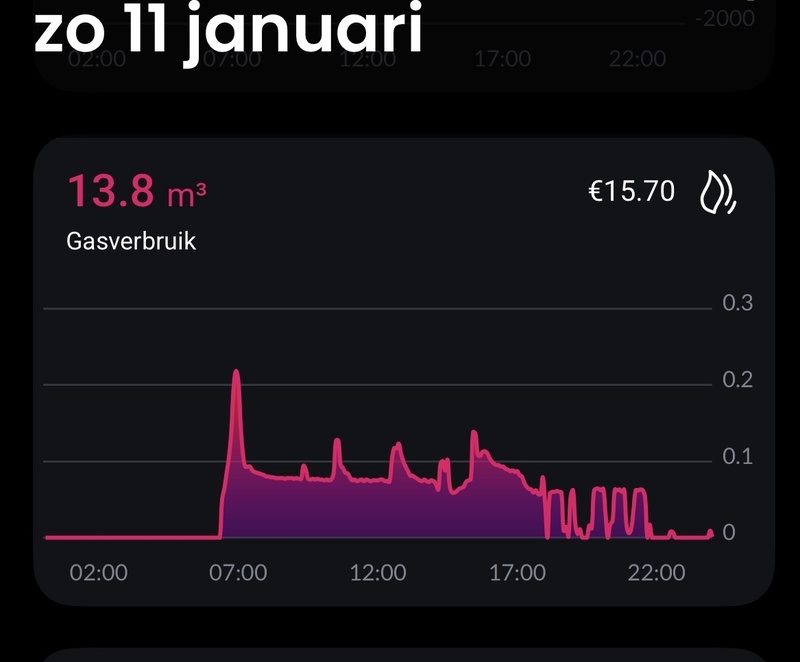

18,5 graden overdag en 15 ‘s nachts. Dit is een plaatje van mijn gasverbruik op 11 januari toen het overdag -5 was. Afbeeldingslocatie: https://tweakers.net/i/wgWkPqJTM8WF23jZKyQgF3jcV1U=/800x/filters:strip_icc():strip_exif()/f/image/vyyTxP4M0Dan5JIZsgUAwr2q.jpg?f=fotoalbum_large
Eijsbeer schreef op zondag 29 maart 2026 @ 22:26:

Ik begrijp dat je ongeveer in de buurt en woont ongeveer zelfde huis.
Die 11 jan 2026 was snachts -5 maar daarna tegen de 0 graden.
Jouw verbruik thermisch Th = 13.8 m3 x 8kW= 110kW
Mijn verbruik met warmte pomp die dag.
Cop 3,75 x Electrisch verbruik 19kW= 71kW Thermisch.
En isolatie kan zeker beter.
Tonzon is waarschijnlijk al stuk door de ratten. en is een goedkope oplossing waar je niet al te veel van kan verwachten.
Jouw jaar verbruik is dus 1400m3 is zou ik zeggen veel zon ?
Nu het grote reken werk.. jouw gas kost blijkbaar 15,7€
Mijn electra verbruik koste 19kW x0,23 = 4,37€.
Zelf als je niets meer isoleert zou je Th 110kW /cop 3,75 = 29kW aan electra verbruiken.
29kW x 0,23 = 6,67€... ja nu al de helft ..
Jouw jaarlijkse aansluit kosten zijn 250 € per jaar voor het gas.
En daar kan je dus 250/6,6 = 37 dagen mee verwarmen op electra ..
Dus de helft aan verbruik en 37 dagen "gratis ".
En dan heb ik het nog niet over de nieuwe prijzen ......( van het gas....)

@X21r bijna, 110 kWh is het warmteverbruik. Je doet de hoofdletters en eenheden bijna goed maar net niet.
Je kunt dus terugrekenen naar vermogen:
110 kWh op een dag, stel je wp moet dat in 21u doen dan zit je rond de 5 kW thermisch vermogen. Omdat het 'slechts' -5 was niet verkeerd om een 7-8 kW wp te nemen in dit geval.
Ik zou TS ook aanraden te checken of die tonzon-folie nog heel is, weinig vertrouwen in hoe degelijk dat spul is.

11 januari bij gemiddelde binnentemperatuur van 17 was slechts 22 graaddagen.
Dus 0,63 m³/graaddag.
Een verwarmingssysteem ontwerp je naar 20 graden bij -10 in minimaal de leefvertrekken... Maar binnen is bijna 0 isolatie.. dus ga gewoon uit van alles. Naar -10 ontwerpen maakt ook dat je bij +2 en mist niet in de problemen komt door alle verliezen door defrost.
Voor 30 graaddagen is dus 19m³ nodig, of 162kWh warmte (8,5kWh/m³). Een 7kW machine die ook echt 7kW kan maken bij -10 zou ontzetten op zijn tenen lopen.
Dit is excl douche. Ik zie geen douche in de grafiek van 11 januari.
Dus een 9-10kW machine klinkt gepast.
Die benodigde 60 graden, is dat getest zonder nachtverlaging? Met Warmtepomp kun je dat amper tot niet doen. En het is ook minder efficiënt doordat je de COP stevig verlaagt tijdens het aanwarmen met hogere Ta..
  • Aeggink
  • Registratie: Januari 2019
  • Laatst online: 13-06 19:04
Ronald schreef op maandag 30 maart 2026 @ 22:49:
Dank je, die 60 graden is nodig met de nachtverlaging. Bij een hogere constante temperatuur zal het gedrag inderdaad anders zijn verwacht ik.
  • Ronald
  • Laatst online: 18:56
Een XX-graden test is alleen waardevol als je ook Warmtepomp-gelijk stookgedrag hebt.
Je hebt, helaas dus, niets nuttigs getest nu.
Maar niet alles is verloren... je kunt berekeningen doen aan je waslijst radiatoren :-)
