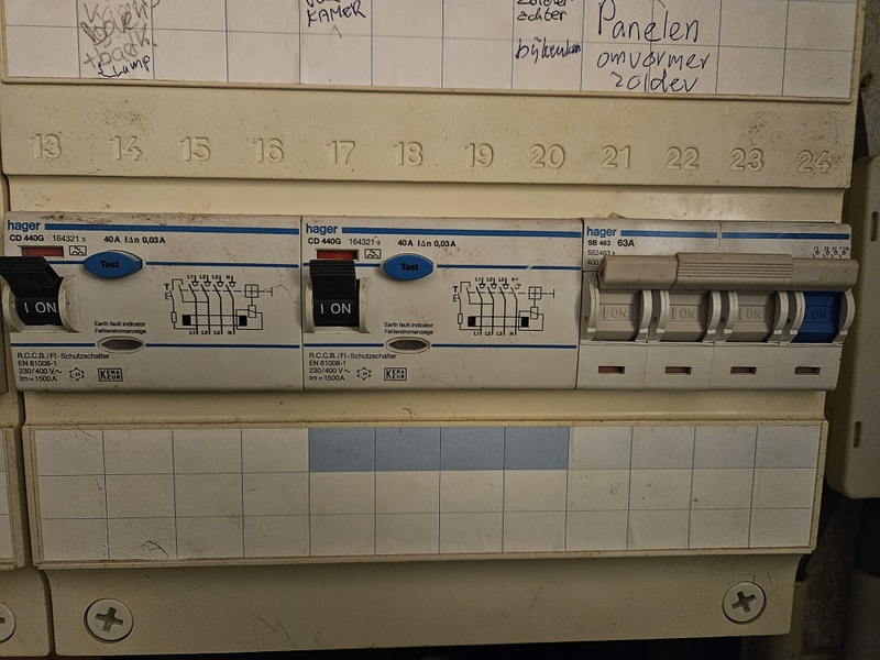

Mijn vraag
Afbeeldingslocatie: https://tweakers.net/i/5clQEV8tTDpWfaFCaaK_bb8Vt10=/x800/filters:strip_icc():strip_exif()/f/image/FfETkWO8eTtGhbrsYRxNLbZs.jpg?f=fotoalbum_large
Beste Tweakers,
Ik laat in de uitbouw van mijn recent aangekochte huis een nieuwe keuken plaatsen. De vorige keuken van vorige bewoners had geen krachtstroom. onze nieuwe keuken heeft dat wel nodig. De electricien zegt dat hij, indien we garantie willen, de meterkast (gedeeltelijk) moeten vervangen. Sommige onderdelen ( weet nog niet welke) zijn te oud en kunnen de hitteontwikkeling niet aan en eea zou niet volgens nederlandse wet zijn.
De huidige meterkast voldoet dus niet aan zijn of wettelijke standaarden. Nu is 3 maanden geleden wel een laadpaal geinstalleerd door een ander electricien en die heeft geen enkele melding gemaakt van een issue.
Ikzelf heb er ballen verstand van maar het klinkt als upselling. Wat zeggen de experts hier?

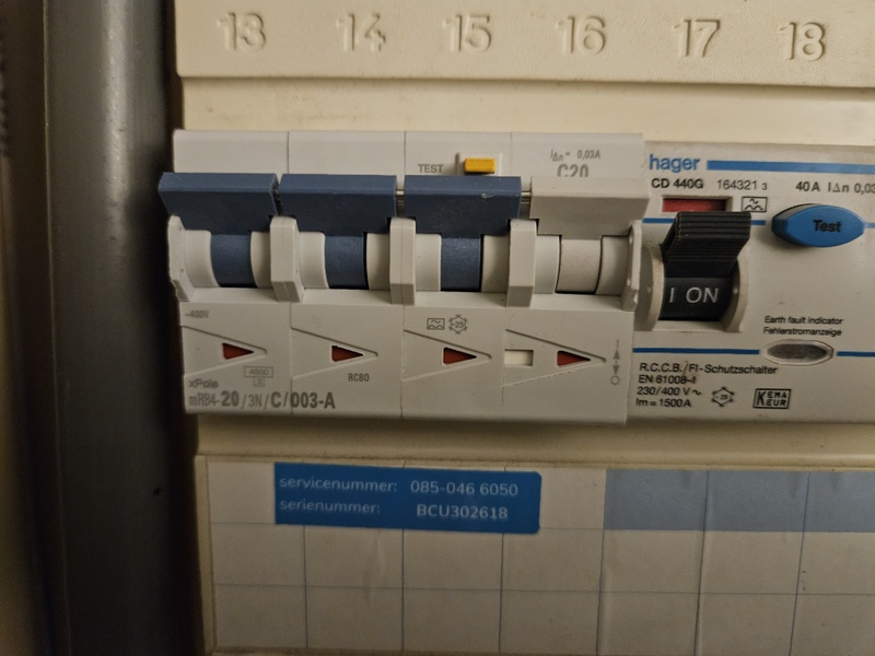

  • Shao Kahn
  • Laatst online: 02-04 16:50
Dank allen voor zienswijzen delen.
Ondertussen heb ik een offerte gekregen (bijgevoegd) die niet bevat wat ik vroeg, te weten:
1) Gedetailleerde technische analyse van reden van werkzaamheden
2) alternatieve offerte van alleen vervangen alamats (was ook optie volgens electricien), maar conveniently vergeten te offreren.
Keep you posted. Zie ook wat detailfoto's van huidige schakelaars, waar sommigen hier om gevraagd hebben.
note: aardleks zijn door mij of electricien in kwestie nog niet getest.
