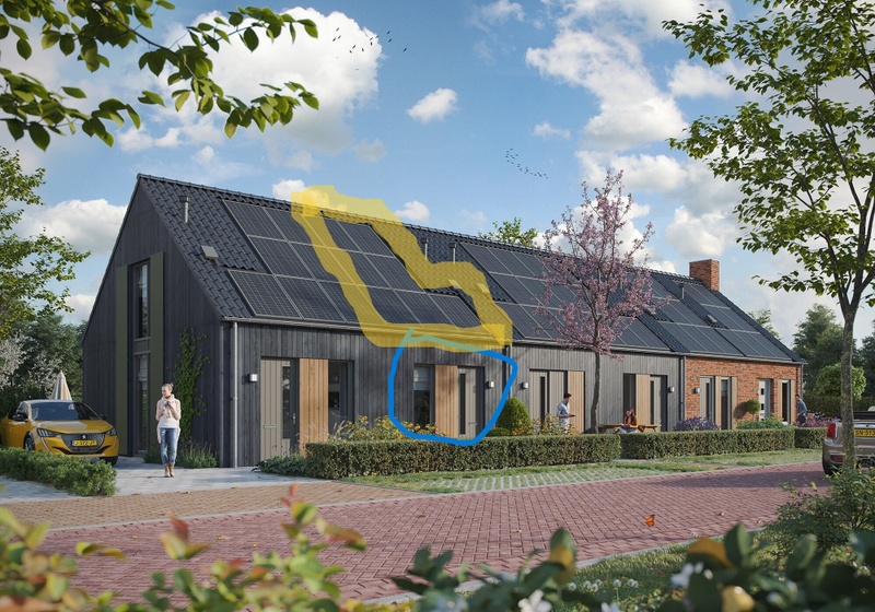

Aangeboden door installateur:
Nu heb ik een offerte opgevraagd bij een bekende instalateur waar een bekende werkt en die geven aan dat er max 6 pannelen (zuid) voor kan laten leggen i.v.m. dakkapel en 10 achter (noord) i.vm. dakraam.
:strip_exif()/f/image/8eJzZLAhYu56JrkDIZphl8jQ.png?f=user_large)
