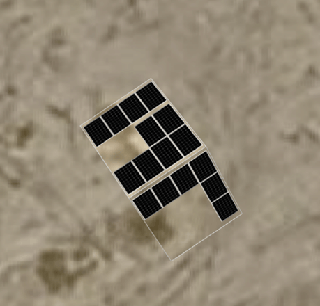

Aangeboden door installateur:
Nu heb ik een offerte opgevraagd bij een bekende instalateur waar een bekende werkt en die geven aan dat er max 6 pannelen (zuid) voor kan laten leggen i.v.m. dakkapel en 10 achter (noord) i.vm. dakraam.

Optie 1: DMEGC 465wp full black 16x incl montage op Hager E3DC hybride omvormer 12kw.
Optie 2: Hager ONE E3DC batterij opslagsysteem 12kWh met noodstroo
E3/DC / Hager hybride omvormer – 3-fase 12 kW

Plaats PV-Installatie:
Op 2 dakvlakken op de woning. In deze offerte opgenomen, Montage 16 zonnepanelen richten noord & zuid Hierbij installeren we een vermogen van in totaal 7200Wp de geschatte jaar opbrengst van deze installatie zal rond de 5000kWh zijn.
Prijs offerte:
€ 6.700

Die omvormer is geheel ongeschikt voor 6x30V panelen waarvan er 2 naast een dakkapel liggen.
En ik ken geen enkele 3-fase omvormer die wel geschikt is.
- Wat zouden jullie mij adviseren in deze situatie? ik heb aan iemand advies gevraagd en die zegt namelijk dat als ik geen micro omvormers neem de panelen terug worden geschakeld naar het WP van de pannelen die uit de zon liggen? Is dat zo?
Die iemand moet nooit meer iets over PV zeggen. Dit is pertinent onwaar sinds SMA in 1998 optitrack introduceerde.
Maar je hebt wel een voldoende lage minimum Vmpp nodig... dat is voor jouw situatie dus ~100V voor de 4 niet door de dakkapel beïnvloedde panelen en dat is alleen beschikbaar bij enkelfase omvormers.
Je gaat die 250W panelen er toch wel ritueel afhalen? Die zijn bijkans uit 2013... en dus troep naar huidige begrippen.
Of noord nuttig is dan zul je de 2 businesscases naast elkaar moeten leggen: De 6 op zuid gaat wel goed... maar Noord doet weinig als het telt (herfst/winter/lente-halfjaar)
