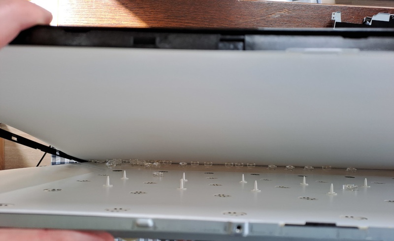

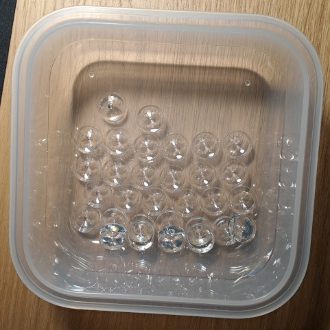

Nog even een update bij deze (wel of niet) necro post - drukke tijd...
Het lijkt alsof er 3/4 van de lenzen zijn afgekomen tijdens het verhuistransport in de auto, zie foto's. Mijn intentie is alle lenzen opnieuw vast te zetten, wat zou een geschikte (transparante) lijm zijn hiervoor? Iemand anders noemde B-7000 lijm.
Lijkt alsof dit probleem vaker terugkomt bij de Philips ambilights.

  • Yaksa
  • Laatst online: 29-09 22:49
Wat je je vooral af moet vragen is wat de fabriek zelf heeft gebruikt om de lensjes op hun plek te houden. kan maar zo dat ze er 'los' in zitten. Wanneer je dan gaat lijmen dan kan het zijn dat de brekingsindex van de lens verandert doordat er lijm zit en dat heeft misschien wel weer invloed op het totaalbeeld (disclaimer: ik ben geen expert op dit gebied).

Hmm dat lijkt erg specifiek? Maar dat was dan ook de reden voor de vraag I guess, en niet gelijk zelf te gaan proberen met de elders genoemde B-7000 (of andere transparante) lijm.
Maar ter verduidelijking van de situatie, de TV is 10 jaar oud (laatste 4 jaar niet gebruikt) en staat nu stof te happen.
