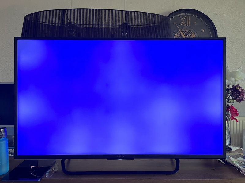

Sinds een tijdje heeft mijn Sony KD-49XD7005 last van blauwe vlekken.
Deze heb ik nog nooit op een tv gezien.....hieronder een afbeelding die het duidelijk maakt wat het probleem is.
Afbeeldingslocatie: https://tweakers.net/i/YKju5ADisONPyZ5kDeO_bWEDatc=/800x/filters:strip_icc():strip_exif()/f/image/DY2xzDaaLqp84ism1Z3xFQi0.jpg?f=fotoalbum_large
Ik gebruik deze tv als monitor. Het meeste blauw geeft hij af bij witte beelden, bij andere kleuren is het minder, maar niet weg. Bij normaal tv kijken en gamen is het ook een stuk minder merkbaar.
Heeft er iemand een verklaring waarom dit is?
Kan ik er nog iets aan doen? Of zal ik een nieuwe gaan kopen?

Heb je al een andere kabel en/of poort geprobeerd?

Ja heb ik, alle poorten hebben hetzelfde probleem. Ook met verschillende appartementen. Bij de YouTube/Netflix app is het ook.

Mijn schoonpa had hier ook last van bij zijn LG tv. Die viel nog twee weken in garantie gelukkig want het was een defect in een één of ander kleurenchip ofzo. Gelukkig via garantie op kunnen lossen. Mocht je nog garantie hebben zou ik even contact opzoeken zodat het gerepareerd kan worden. Anders word het denk ik toch tijd voor een nieuwe :)

Hij is 3 jaar en 4 maanden oud, dus hij zit al even buiten de garantie!
Toen ik hem kocht in 2017 voor €749,- had ik wel verwacht/gehoopt dat hij langer mee ging dan dit.
Gelukkig zijn de OLEDs inmiddels redelijk te betalen in 49".

Ik heb het wel eens eerder gezien, maar is al een poosje geleden. Kon het toen oplossen door bij de instellingen van de videokaart output ofzo op RGB te zetten.
Toendertijd (Catalist driver)
Standaard staat het normaal op "YCbCr 4:4:4 Pixel Format". Kijk eens of het nog gebeurt als je het op "RGB 4:4:4 Pixel Format Studio (Limited RGB)" zet.

Veelal zijn dit issues die met een nieuw t-con board wel zijn op te lossen.
Welk T-con board zit er in? Daar zul je hem wel even voor moeten open schroeven.
Als ik even af ga op wat ik hier zie: https://ca-expresstvparts...05?variant=31744019497008
Kost dat geen drol: https://nl.aliexpress.com...43&SearchText=6870C-0598A

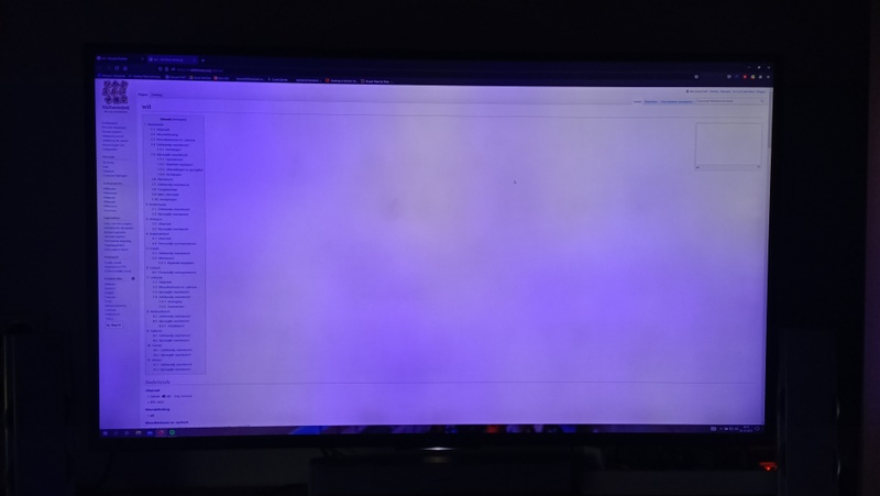

Ik heb net de TV van mijn schoonvader en die vertoont ook dit soort blauwe vlekken. Het gaat hier bijna om hetzelfde model: KD-49XD7004.
Ik heb ook even foto's geprobeerd te maken alleen overdrijft de iPhone de kleuren nogal.
Het zijn beelden van Wit, Rood, Groen, Blauw en testbeeld.
Ik ben best handig en zou de TV open kunnen maken maar zou graag weten waarom dit gebeurd en of het inderdaad met zo'n module opgelost kan worden.
Zonde van zo'n 'jonge' 4K TV.

Ik zou vooral even kijken of je het specifieke issue vaker tegenkomt op internet. Vaak hebben bepaalde TV's bepaalde defecten, die meer mensen dan hebben
Dit zie je bijvoorbeeld weleens bij backlights die gek gaan doen of dit soort issues.
Bij eerdere defecte TV's heb ik wel eens het T-con board vervangen, omdat dit vaak ook wel een onderdeel is wat stuk kan gaan, en in mijn geval destijds op AliExpress goedkoop te scoren.
Of een T-con board van een veel nieuwer 4K scherm ook zo goedkoop is, is natuurlijk de vraag, maar je kan natuurlijk altijd kijken of je ze ziet op AliExpress.
Waardoor het exact komt is vaak lastig te zeggen. Het gaat om microchips in combinatie met een apparaat dat vaak wat warm wordt.
Als je hem open schroeft kan je kijken welk T-con board je hebt. Vaak moet je wel een T-con board kiezen van het exacte exemplaar.

Ik dacht zelf dat het gewoon te maken heeft met de back light LEDs te maken heeft. Kan nl dat ‘wolken’ effect niet plaatsen van hoe dat technisch dan zou moeten verklaren.

Dat zou ook kunnen, je hoort weleens over televisies waarbij de backlight los raakt, of stuk gaat.
Ik zou hem voorzichtig open maken (met YouTube filmpje erbij, vaak ben je niet de 1e die hem open heeft gemaakt) en dan kijken wat je tegenkomt.
Noteer dan ook voor jezelf het T-con board en maak goede foto's.
Kwam dit nog tegen trouwens: https://www.lcd-onderdele.../6870c-0598a-6871l-4670b/
Misschien heeft zo'n bedrijf ook nog wel een oplossingsrichting.

Ik heb de vraag gesteld aan een reparateur en die geeft aan:
de t-con is niet de oorzaak maar zover ik kan beoordelen zijn een x-aantal leds niet meer goed en moeten de led strips vervangen worden.
Leds geven van origine blauw licht, dit wordt met een filter omgezet naar wit licht, zodra het filter vervaagd/verslijt of op raakt geeft de led zijn originele kleur opnieuw weer. Dit is op te lossen door alle led strips in het beeldscherm te vervangen.
Dit is een bekend fenomeen, als je even Googled naar "tv blauwe waas" dan zie je dat de klacht vaker voorkomt.
Ik heb inderdaad op google gekeken en lijkt inderdaad op het is. Video van YouTube: link
Nu nog de vraag of het rendabel/te doen is om de led-strips te vervangen. Zie op AliExpress (goedkoopst) dat ze iets van 33euro zijn. Dat is wel te doen maar daarvoor moet wel bijna de hele tv uit elkaar.

Het is altijd leerzaam en als je het gewoon als een leuke uitdaging ziet, heb je voor pakweg 33 euro misschien wel 1000 euro voor een nieuwe tv bespaard.
Dat je nu al heel concreet het euvel en de oplossing weet voordat je het apparaat open hebt, is een luxe die je lang niet altijd hebt. Doe er je voordeel mee :)

Ben er ook heel blij mee. Heb voor 19euro LEDs besteld bij AliExpress. Nu nog wachten op de post.
Je moet wel handig zijn om voorzichtig zo'n TV open te halen. Gelukkig heb ik dan nog wat aan een vroegere MTS studie electronica... :)
In elkaar zetten en kijken of alles nog werkt is het spannende deel.

Vandaag eindelijk de ontvangen LED strips ontvangen van AliExpress. Na een paar uurtje (best wel prutsen) weer alles netjes terug plaatsen is het resultaat geweldig!
Bijna als nieuw en mooie kleuren.
Ik heb gelijk in de beeldinstellingen het profiel op Standaard gezet en het contrast lager. De helderheid staat veel te hoog na fabrieksinstellingen.
Nu maar bedenken wat ik met een extra 4K TV met Android moet gaan doen. ;-)
