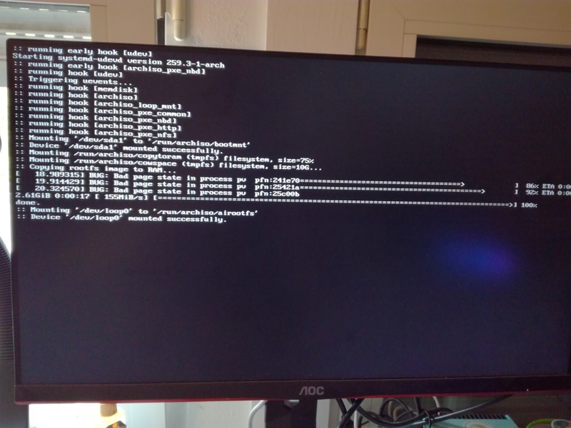

  • Robin4
  • Laatst online: 18-10 23:30
Afbeeldingslocatie: https://tweakers.net/i/cWX_SfYo1JEutv3Qp_9RzRW3Fo4=/800x/filters:strip_icc():strip_exif()/f/image/a5ezmzjzaTdil1SL6wp0h1N0.jpg?f=fotoalbum_large
Weet iemand misschien wat dat is met BUG: Bad page state in process pv pfn:xxxxxx
Daarvoor zegt hij nog Copying rootfs image to RAM.
Probeer te begrijpen wat hier mis gaat.
(vermoed iets met geheugen of zo)
Overigens heb ik de Live ISO USB wel 1 keer kunnen opstarten met cachyos LTS kernel.
Ik dacht dat omdat ik iets met mount zag sda1. Dat ik zo Pacman -Syy kon doen en daarna updaten.
Of ik heb nou mijn USB ISO verknakt.
Nou het grappige is dat die met 1 memory stick op dat scherm boven blijft hangen. En kom ik niet verder.
Met de tweede memory stick los krijg ik ook die BUG meldingen.
Maar kom wel verder met opstarten van de live ISO usb.
Geheugen van een ander systeem over gezet.. Hardware probleem lijkt verholpen te zijn.
Vraag me af of het geheugen ect slecht is, of het misschien te maken heeft met een compatibiliteits probleem met het moederbord en bios. Misschien werken de sticks wel in het andere systeem.

Geheugen modules met mobo+cpu combinatie kan zeker een ding zijn. Je zegt eerder alleen de capaciteit en snelheid, 32 GB op 6000 MT/s, niet het merk, type en eventuele versie. Als je bijvoorbeeld Corsair geheugen hebt, dacht dat het de Dominator series was, kan het eerder gebeuren dat er iets in je systeem daar niet blij van wordt. Dit is waarom de QVL belangrijk is, maar geen 100% garantie dat het altijd zal werken. Want die lijst heeft men op een moment opgesteld en BIOS updates later, geheugen revisies veranderen en je hebt opeens een combinatie dat op papier zou moeten werken, maar in de praktijk niet meer.

Ik heb het probleem opgelost van de hardware kant.
Heb al me hardware getest op een ander AM5 moederbord van MSI.
Heb ook de live USB ISO getest op een AM4 systeem.
Heb van alles getest waarvan ik dacht dat het defect zou zijn.
Ook nog een andere voeding erop gezet.
Dubbele 8 pin op de cpu power gezet.
Al het geheugen was gewoon goed.. Die Team group modules deden het waarschijnlijk raar wegens het TUF moederbord.
7800x3d is niet defect en doet het gewoon in het MSI AM5 bord.
Die Live ISO USB deed het gewoon normaal op het AM4 systeem en het MSI AM5 moederbord.
Alleen op het TUF bord liep dat steeds vast.
Ik heb inmiddels ook de laatste en ene laastste bios terug geflashed en getest.. Maar daar liep het steeds op die vast loper.

Misschien is er iets mis met die AGESA updated to ComboAM5 PI 1.3.0.0 en 1.3.0.0a
Maar op die 1402 versie werkt het zoals het zou moeten. Ik laat deze verlopig lekker erop staan en wacht wel totdat er een 1.4.0.0 of 1.5.0.0 AGESA uitkomt.
