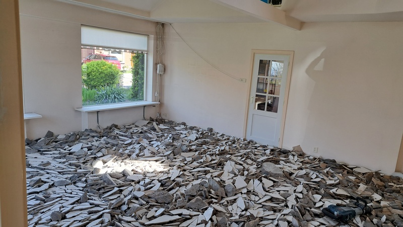

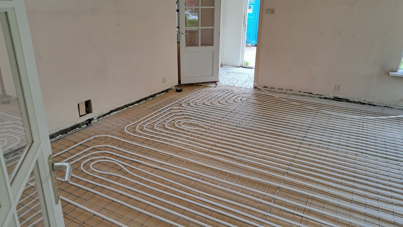

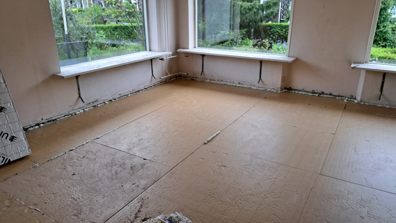

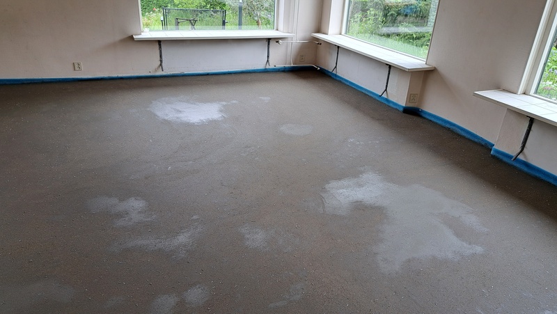

Jaren tegen aan gehikt en drie jaar geleden de betonnen vloer er uit laten halen. Ca. 14 m3 !
Maar wat een opbrengst! Stapel PIR op de grond en daarop een dekvloer met vloerverwarming.
Vergeet isoleren aan de bovenkant en ga voor de beste oplossing.Afbeeldingslocatie: https://tweakers.net/i/JOtw9jMyv8F_dDK5oiXp52YQDA8=/800x/filters:strip_icc():strip_exif()/f/image/IUTCQjONIXGRtgmxv56iLYLT.jpg?f=fotoalbum_large
