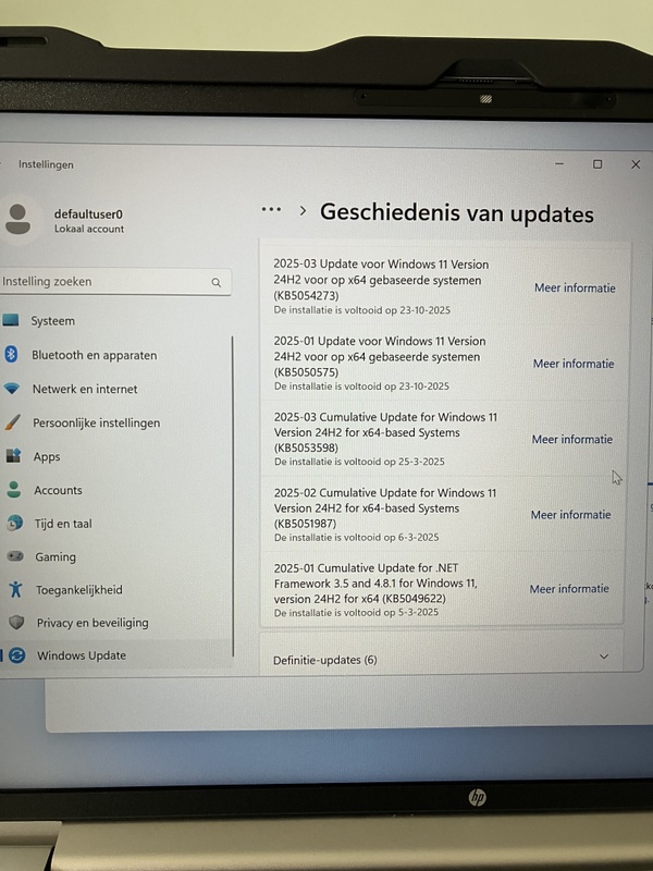

Situatie: nieuwe laptop gekocht via firma waarmee school samenwerkt. Ik heb twijfels of dit echt nieuw toestel betreft. Als ik ga kijken naar C:\windows, dan zie ik daar een datum van 5 maart 2025 staan. Ik begrijp echter dat als windows via een image werd geïnstalleerd, dat inderdaad een oudere datum zoals 5 maart 2025 mogelijk zou kunnen zijn, ook al is windows vb in februari 2026 op toestel gezet.
Als ik echter naar Windows Update ga, dan zie ik daar ook staan dat laatste keer dat er op updates gecontroleerd werd 25 maart 2025 is. En ik zie verder dat er verschillende updates geïnstalleerd zijn op 5 maart, op 25 maart en dan nog enkele op 23 oktober 2025.
Stel dat je met een image werkt, die ook die updates zou bevatten die nu op 5 maart en 25 maart zouden geinstalleerd zijn: zouden die updates dan toch ook nog gemeld worden in het Windows - update - historiek overzicht?
Klopt dit? Laat windows die updates zien, ook al zaten ze reeds in de gebruikte image? Of laat Windows sowieso enkel updates zien, die achteraf (dus na de image) geinstalleerd werden?
Ik vrees immers dat dit hun dooddoener gaan zijn: "ja hoor, tuurlijk is dit nieuwe laptop, maar we hebben er paar weken geleden een image opgezet van maart 2025, en daardoor zie je die updates ook in je lijstje staan van windows-updates"
Nog redenen die mij doen twijfelen over nieuw zijn van laptop: de shockcase die errond zit vertoont gebruikerssporen en bij opstarten krijg je scherm te zien met verwijzing naar andere school waar je dus je account moet invoeren om Windows te activeren / aanmelden, en krijg je effectief melding dat als we proberen inloggen met school-account van zoon, dat er iets verkeerd loopt en dat die account van de zoon tot een andere organisatie behoort... We kunnen met andere woorden ook gewoon niet verder met die laptop...
Is er nog een manier om te achterhalen hoe oud of hoe nieuw een laptop is? Ik heb al battery-report gecheckt en daar zie ik alleen die 23 oktober 2025 in staan, maar ja, dat kan ook datum zijn dat er gewoon nieuwe batterij in toestel gestoken werd?
Ik heb ook al via CMD systeminfo gedraaid, maar daar staat datum van dit weekend: dit omdat ik op bepaald moment bij opstarten blauw scherm kreeg en Windows aangaf dat hij moest bijgewerkt worden.
Het betreft een HP 445 laptop met een Windows 11 Education Pro.

Nielson schreef op zondag 15 maart 2026 @ 09:23:
Als je mbv het serienummer een garantiecheck doet kun je adhv de startdatum wel ongeveer herleiden hoe oud hij is: https://support.hp.com/nl-nl/check-warranty
Daar vind ik dat garantie ingegaan is einde augustus 2025: hoe zit het dan met die Windows updates die ik via instellingen kan oproepen? Die vallen voor die datum? Hebben ze dan een image gebruikt waar die updates dan al inzaten, maar waarom lijst Windows dan die data op van maart 2025 etc? Klopt dat dan effectief dat je bij gebruik van een image, Windows dan ook gewoon de updates zal oplijsten die in die image waren opgeslaan/uitgevoerd? En dat die data dus verwijzen naar wanneer die image die bewuste updates had laten installeren?
Kortom, dat die data bij "geschiedenis" puur verwijzen naar de image, en helemaal niet naar wanneer Windows op de bewuste laptop zelf die updates geinstalleerd heeft?

Normaal gesproken zou een image geen updates bevatten. Microsoft update de images vooraf. Bij installatie is dan geen update zichtbaar.
Je zegt dat je niet kan inloggen en nog niets kan, terwijl je wel Windows Update kan oproepen. Hoe kan dat?

mrmrmr schreef op zondag 15 maart 2026 @ 18:28:
@The_Doman Hiren's BootCD PE wordt tegenwoordig weer up to date gehouden.
Bij dat eerste scherm (zie foto hoger) kan ik dat mannetje icoontje aanklikken (toegankelijkheid?) en dan kom ik in Windows instellingen terecht…

Kans is groot dat deze laptop in 2025 bij een andere school is afgeleverd geweest, daar mogelijks nooit gebruikt is of als reserve heeft gediend en eenmalig gebruikt is geweest (lichte gebruikssporen) en door die school geretourneerd is als ongebruikt.
Verkoper heeft dan de laptop terug genomen en een nieuwe image opgezet. Hierbij heeft men dan gebruik gemaakt van een image die voorheen gecaptured is op een andere laptop waarbij dus wel de update van maart '25 is kunnen meekomen maar pas later geinstalleerd is geweest. Daarna terug de doos in en in de stock waarbij jij nu deze laptop aantreft.
Het feit dat deze nog in de AutoPilot van een tenant van een andere school geregistreerd is verhoogt de kans dat deze is uitgeleverd geweest, al durft men soms wel eens een verkeerd toestel aan een tenant toewijzen. Maar dat is uitzonderlijk.

Inderdaad: dat is het verhaal wat de provider heeft verteld: toestel werd oorspronkelijk klaargemaakt voor andere school, maar is nooit uitgeleverd geweest. Feit dat ik dus niet verder kon inloggen met persoonlijke account, of zelfs met school-account was dus te wijten aan feit dat provider in hun systeem de andere school nog niet had verwijderd.
Dat hebben ze maandag in orde gebracht en dan kon ik zonder problemen het toestel activeren met een persoonlijke account.
Na installatie van Crystaldiskinfo zag ik dat SSD iets van 60 uur op zijn tellertje heeft. Toestel werkt momenteel zoals het moet, en samen met die check op battery, check via serienummer etc, is het toestel dus ergens van najaar 2025? Of het dus spiksplinternieuw is, geen idee...En zou dus ook niet weten hoe ik dit nog zou kunnen aantonen / bewijzen naar provider toe opdat die toestel zou omruilen voor ander exemplaar.
De shockcase gaat vervangen worden door een nieuw exemplaar, dus dat wordt ook opgelost.

60 uur is veel voor een SSD in een computer die nieuw uit de doos komt. Niet vergeten dat deze bij de fabrikant van de SSD vertrekt met minder dan 1u op de teller, enkel wat functionele testen, daarna naar de OEM/ODM gaat om in de laptop ingebouwd te worden waar men een basis image op de SSD schrijft, wat ook binnen het uur gedaan zou moeten zijn en waarna ook wat functionele testen uitgevoerd kunnen worden.
Tenzij de OEM/ODM een burn-in test van 2,5 dag doet is er geen enkele reden waarom deze SSD 60u op de teller moet hebben staan.

Blokker_1999 schreef op vrijdag 20 maart 2026 @ 15:29:
Ik kan geen oordeel geven over de eventuele gebruikssporen die je hebt aangetroffen, maar ik blijf bij mijn vermoeden dat deze laptop wel degelijk is uitgeleverd geweest aan een andere onderwijsinstelling waar deze ook heel kortstondig is gebruikt geweest. Ofwel door iemand die na enkele dagen alweer weg was, dan wel tijdelijk als vervangtoestel voor iemand.
Daar staat wel tegenover dat je wettelijk recht hebt op een toestel in nieuwstaat, maar dat wil niet zeggen fabrieksnieuw en nooit door iets of iemand gebruikt. Als alle problemen opgelost geraken en dus ook de gebruikssporen netjes worden uitgewist, dan zou ik daar zelf verder tevreden mee zijn.
Niet onmogelijk, ik heb in het verleden ook massa-uitrol/imaging van laptops gedaan. Het gebeurde vaker dan eens dat ik gewoon 10 laptops uitpakte om te imagen op vrijdagmiddag, alles aanzette en op maandag wel weer terug kwam. :p Nou had dat deels ermee te maken dat er slechts een 100Mbit UTP in de muur zat waarover de image binnen moest komen wat met 1 laptop al traag was, laat staan met meerdere laptops.
