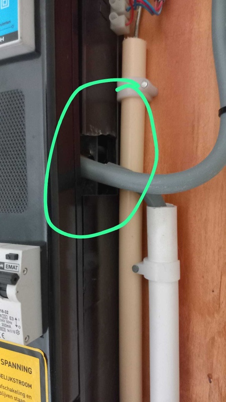

De kast hangt aan een kunststof montageplaat (achter de meter). Daar zit een gat in (zie foto 3). Gaat de netbeheerder (Liander) hier moeilijk over doen bij het verzwaren van de aansluiting?

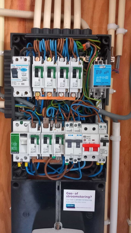

De verdeling: er zitten 4 slaapkamers en 1 badkamer op één groep. Is dat nog acceptabel of moet dat worden gesplitst?
De hele kast zit niet helemaal goed vast: twee schroeven zijn verloren gegaan (verpoerd). Is dat een probleem? (foto 4)
De aardlekschakelaars en automaten zijn volgens mij 30-40 jaar oud. Zijn ze aan vervanging toe?
Specifiek: er zitten EMAT componenten in (o.a. een EMAT 16-32, E3, 240V 50Hz, 300mA). Moet ik die vervangen door een moderner merk? Of is EMAT oké?
Kortom: moet ik de hele kast (laten) vervangen, of kan ik nog even wachten? Wat zijn de belangrijkste aandachtspunten?

Liander gaat vooral moeilijk doen over je 2-polige EMAT hoofdschakelaar. Die is sowieso niet 3-fase geschikt.
De kast is aan het desintegreren zoals je zelf al ziet. Dat repareren is al gauw niet interessant, zeker niet als het gros van je componenten uit de jaren 80 komt. Ik zou er een nieuwe 3-fase geschikte kast op laten zetten met een 3-fase hoofdschakelaar, gebrugd zodat je die aan je eenfase aansluiting kan hangen. Dan kan je altijd nog over naar 3x25 als je dat wilt, zonder dat je dan nog extra kosten hoeft te maken.
Of je groepen moet splitsen is aan jezelf, op zich schrik ik niet zo van een paar slaapkamers en een badkamer op één groep. Daar zitten geen zware gebruikers op over het algemeen.
Zou zelf zware gebruikers apart zetten, zoals bijv ovens. Ook zonnepanelen en een eventueel toekomstig elektrische kookplaat.

De onderste aardlekschakelaar voor het huis zijn 30mA zo te zien, dat is ok.
Die links boven is 300mA, niet ok.
De 300mA Emat aardlekautomaat is zo te zien voor de zonnepanelen, ook geen probleem.
Er is toen zo te zien gelijk een hoofdschakelaar bijgeplaatst.
Er mogen geen gaten in de kast zitten waardoor je spanningvoerende delen kan aanraken.
Ik denk dat dat risico alleen in de groepenkast er is, niet direct bij de meter.
Woon je toevallig in een twee onder een kap?
Het gat bij de meter kan er op duiden dat je ooit een kabel met je buren gedeeld hebt en dat ze die al gesaneerd hebben, (Eén kabel uit de straat, die dan onder de meter en zekeringen doorgelust wordt naar je buren)

Die linksboven is 300 mA en dus niet toegestaan als aardllekschakelaar voor eindgroepen

Je hebt gelijk, die voldoet inderdaad niet.
Maar goed, de conclusie is eigenlijk al hele groepenkast vervangen.
Dus dan wordt het vanzelf opgelost.

Ik heb onlangs de groepenkast even opengedraaid en een tweetal foto's gemaakt:
Afbeeldingslocatie: https://tweakers.net/i/Iphl4RrSIr14ztfeJgw462ZVAJM=/x800/filters:strip_icc():strip_exif()/f/image/DBsL6HYpRctMFL2KJf2qymOG.jpg?f=fotoalbum_large
Afbeeldingslocatie: https://tweakers.net/i/b9VWdu-DUxAPhuqP8Z6tuITMTFI=/x800/filters:strip_icc():strip_exif()/f/image/YGQ3XRBn44ALD3T0Mx0s382K.jpg?f=fotoalbum_large
Zoals te zien op de foto's is een van de alamats "made in West-Germany". Dit suggereert dat deze van voor de val van de muur is? Dus ouder dan 1989. Is deze nog veilig te gebruiken?
Ook zie ik allemaal koper dat zomaar aan te raken is. Dat is niet veilig toch?
Kortom; is deze groepenkast nog conform NEN 1010 (aanleg zonnepanelen 2018), en gaat de verzekering moeilijk doen bij brand e.d.?
  • RobbieT
  • Laatst online: 22-10 21:30
lukashh schreef op maandag 16 maart 2026 @ 13:36:
Dat is geen alamat maar een aardlekschakelaar.
Een alamat is een aardlekautomaat, een gecombineerde aardlekschakelaar en installatieautomaat in één.
Qua open en bloot koper, zo was dat vroeger.
Gewoon niet aanraken dan is er niks aan de hand.
Inderdaad niet aanrakingsveilig, maar die kast zit normaal dicht en hoort alleen door vakkundig personeel te worden geopend, dus geen probleem.
Als die aardlekschakelaar afschakelt als je de testknop indrukt dan is er geen probleem met het ding.
Heb wel oudere gezien die nog in bedrijf waren.
De bovenste Hager aardlekschakelaar is een groter probleem, want die is 300mA in plaats van de 30mA die het zou moeten zijn.
Kijk er niet raar van op als die Hager er een keer in is gekomen om een probleem "op te lossen".
Een kabel de tuin in of een buitenlamp met water erin die de originele aardlekschakelaar liet trippen is populair.
Gewoon zoals al genoemd die hele kast vervangen, hoef je er verder ook niet over na te denken en weet je dat het goed is daarna.
  • CappieL
  • Laatst online: 22-10 15:57
Afhankelijk van hoe druk de netbeheerder het heeft, vraagt men soms eerst om een foto van de situatie (lees: bewijs dat er een 3f-groepenkast is geplaatst) voordat men langs gaat komen om 3f aan te sluiten. Men heeft geen zin om 2 keer langs te komen.
Dus eerst groepenkast vervangen en dan die verzwaring aanvragen.
Die huidige groepenverdeling zou ik gewoon laten zitten en dan extra groepen voor nieuwe / zwaardere apparatuur (laadpaal, extra PV, thuisbatterij, oven, warmtepomp, boiler etc)
