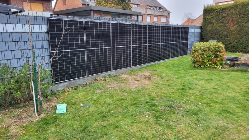

  • SkiFan
  • Laatst online: 21:17
Gramser schreef op zondag 8 maart 2026 @ 14:44:
. En: goedkoop. Stringomvormer is iets van €600? Enige wat een ding is is het wifibereik: de boel hangt in de garage, maar er ligt ook een netwerkkabel die aan 1 kant nog wel van een stekker moet worden voorzien. Beetje pielen met 8 draadjes geloof ik? Lukt dan ook nog wel.
Ik heb vorige week een stringinverter (Trannergy 3400) gekocht gebruikt voor 75€. Die dingen worden nu en masse gedumpt voor geïntegreerde inverters. Mijne had aansluitingen voor 2 strings. Ik heb mijn string van 8 opgedeeld in 2 keer 4 ivm de schaduw van het huis die er overheen loopt.
Het hoeft dus niet veel te kosten.

Met een beetje knappe knappe mppt heb je met lange strings beter schaduw management dan met korte.
De mppt van die tranergie gaat vanaf 90V. Dus meer dan 1 paneel in de schaduw en je verliest alle 4.
… strings splitsen voor schaduw is zó 1997… pre SMA optitrack
  • SkiFan
@Ronald Is in mijn geval niet zo'n probleem, zodra er 1 in de schaduw komt zijn ze alle 4 vrij snel verdwenen door de draaiende zon. Het complete huis werpt dan schaduw op de panelen. Ik weet overigens niet hoe goed het schaduwmanagement van de Trannergy is. Maar da's niet zo relevant in mijn geval.Afbeeldingslocatie: https://tweakers.net/i/iOdRRfdOZNry2NWIVWrc8wJpiOw=/800x/filters:strip_icc():strip_exif()/f/image/WxFByilGACO4eQs2M8QJIvIl.jpg?f=fotoalbum_large
