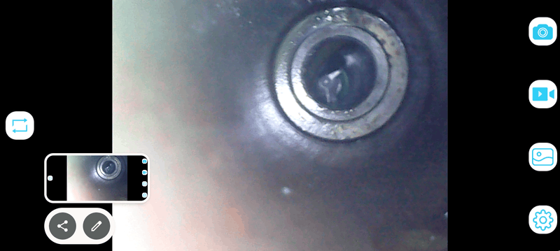

Afbeeldingslocatie: https://tweakers.net/i/NP3BQHFDHruikleUc5npTOXZKC8=/800x/filters:strip_exif()/f/image/udDggy5ANmqa9noFVH3WjTcI.png?f=fotoalbum_large
Zojuist met een camera de binnenkant van de buitenkraan kunnen fotograferen.
Lijkt dat de as/spindel daarin is afgebroken.
Iemand een idee hoe je zoiets nog kunt oplossen, de kraan loopt onze spouwmuur in.
