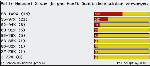

een studie is een groot woord, maar bijgaand de uitkomsten van de Quatt-poll in 2024 (na 1 winter). Ondanks dat dit een kleine warmtepomp is, leverde dit verrassend hoog aandeel van verwarming door Quatt op.
Afbeeldingslocatie: https://tweakers.net/i/KChkQZmolnd2z9v4IoKHLlCJLIc=/fit-in/4000x4000/filters:no_upscale():strip_exif()/f/image/d368HGd4MN5VE80D9kYZ6ywj.png?f=user_large
Keuze voor 70% is in mijn ogen daarom te laag.

  • KabouterSuper
SBL schreef op donderdag 5 maart 2026 @ 16:53:
Zoals je al zegt, de quatt wp is klein, dus hier zullen nauwelijks oude huizen (monumenten) met radiatoren tussen zitten. Daarbij was 2024 een milde winter, dus ook niet volledig representatief. 70% lijkt me conservatief, maar een goede default.

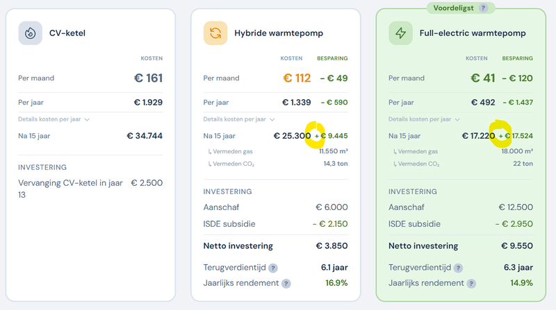

  • Bazi
  • Laatst online: 22-11 06:55
Ik denk dat de plusjes bij de besparing na 15 jaar, minnetjes moeten zijn?
Bij de besparing per maand/jaar staat het wel goed.

  • marvel27
  • Laatst online: 22-11 08:32
Bazi schreef op donderdag 5 maart 2026 @ 20:00:
Scherp! Ik pas het aan.

  • Skyaero
- Koevlaasformule werkt alleen bij vloerverwarming, bij radiatoren (50 °C) is het benodigde vermogen flink hoger.
- In geisoleerde gezinswoningen kan TW 50% van het totale gasverbruik zijn (bijv 400 m3 TW, 400 m3 RV). Daarvoor moet je de SCOP toch echt uit elkaar halen. SCOP TW is flink lager dan die van RV.
- Kosten full-electric zijn aan de lage kant (laten doen door installateur) en zou rond de 12-13k moeten liggen. Oh ik zie dat je de formule 6000+750 * kW gebruikt. Zou denk ik dichter bij 6000+900*kW moeten liggen volgens cijfers die ik heb.
- Hybride: 6k is doorgaans alleen voor het bijplaatsen van een warmtepomp (via installateur). voor een eerlijke vergelijking ontbreekt de ketel hier.
- Onderhoudskosten voor CV en warmtepomp kloppen wel aardig
- Eventuele aanpassingen aan het afgiftesysteem ontbreken - kan relevant zijn voor de all-electric optie, omdat radiatoren mogelijk niet voldoende vermogen hebben bij lagere aanvoertemperaturen
- Eventuele elektrische aanpassingen (groepenkast, verzwaring e.d) ontbreekt.
- De cumulatieve grafiek klopt niet. Lijkt erop dat de CV investeringskosten 2 keer meetellen.
- Zon is verwarrend en hoort hier niet thuis. De hele salderingsregeling verdwijnt komend jaar. Een warmtepomp gebruikt zeker geen 20% van de geproduceerde elektriciteit.
- Jaarlijks rendement is onzin. Het gaat hier om kostenposten.
- Tapwatergebruik klopt niet en behoort voor meer dan 1 persoon hoger liggen dan nu het geval is. TW gebruik neemt in de praktijk bijna lineair toe met het aantal personen in het huishouden
- Volgens installatiemonitor wordt gemiddeld 60% van de warmtevraag door de warmtepomp gedaan bij hybride: https://www.installatiemo...age-installatiemonitor-2/
- Als ik bij stadswarmte dezelfde warmtevraag invul als bij aardgas, komen er andere cijfers uit voor de warmtepomp
- Je gaat uit van maximale tarieven voor warmtenet. Dat is niet altijd het geval
- Vermeden CO2 kun je bij warmtenet niet berekenen, omdat warmtenetten in Nederland uiteenlopende CO2 uitstoot hebben.

Skyaero schreef op woensdag 11 maart 2026 @ 20:01:
Koevlaasformule zegt iets over het warmteverlies van het huis, en hoeveel vermogen WP er nodig is om dat te dekken. Betere of slechtere afgifte zegt iets over nodige aanvoertemperatuur en dus SCOP, niet over warmteverlies.
Goed punt! Dat gebeurt onder de motorkap al: verbruik voor SWW gebeurt aan SCOP 3.5, wat vaak overeenkomt met 55 graden voor SWW.
Goed punt, zal ik naar kijken.
Dat klopt inderdaad. Ik zal in de tooltip van de investering toevoegen dat je bij hybride nog 2500€ moet optellen als je ook de cv ketel vervangt.
Heb je gelijk in, en ze staan niet expliciet in de tool, maar de bedoeling is dat als je die kosten moet maken, je ze meeneemt in de investeringskosten.
Is in mijn ervaring niet nodig, WP kan doorgaans gewoon op 16a eigen groep, tenzij je boven de pakweg 12kw komt. Ik overweeg om een disclaimer te laten zien dat je in dat geval ook je meterkast naar driefase moet laten verzwaren. Maar hier idem: kun je gewoon meenemen in investeringskost.
Er was een bug bij cv levensduur 0, dan werd het inderdaad twee keer meegerekend. Dat heb ik net verholpen. Zie je dat ook bij andere instellingen gebeuren?
Dat moet ik wellicht beter uitleggen. Ik bedoel niet dat een WP 20% van je geproduceerde elektriciteit verbruikt, maar dat 20% van de elektriciteit die door je WP gebruikt wordt, door je zonnepanelen gedekt wordt. Deze waarde komt in meerdere publicaties terug.
Het zijn inderdaad kostenposten, maar dit zie ik als een meer filosofische discussie. In mijn optiek doe je een investering die je uitgaves verlaagt. Je kan dan gewoon een rendement berekenen ten opzichte van de baseline.
Dit kan ik waarschijnlijk wel aanscherpen inderdaad. Heb je wellicht een goede bron hiervoor?
Goede bron! Ga ik naar kijken.
Heb je wellicht wat cijfers die je hebt ingevoerd, en wat je dan ziet? Dit ligt mogelijk aan een correctie voor cv rendement die niet gebeurt bij stadswarmte.
Bijna alle leveranciers lijken wel degelijk aan het maximum te zitten. Heb jij wellicht andere cijfers?
Ik ga uit van de gemiddelde co2 intensiteit van de Nederlandse warmtenetten, maar wellicht niet heel bruikbaar door de grote verschillen. Ik zou het dmv een dropdown kunnen oplossen, waarbij de gebruiker zijn eigen warmtenet kan kiezen. Maar vergt wat opzoekwerk voor tarieven en co2 intensiteit. Ik zal er naar kijken :)

De tool ziet er zo uit.
Zaken waar ik nog over twijfel :
  • Wat kies ik als beste of voordeligste optie? De keuze met het hoogste rendement, laagste kosten na einde levensduur of laagste maandbedrag? Of kortste tvt? Ik ga voor de optie die laagste kosten geeft aan het einde van de berekeningsperiode
  • Hoe kan ik best jet jaarlijks rendement berekenen? Dmv de Internal Rate of Return zoals nu, of gewoon een simpele roi berekening? De IRR geeft wat resultaten die moeilijk uit te leggen zijn, bv dat als je in de komende paar jaar ook je cv ketel moet vervangen is hybride opeens de voordeligste optie, maar als dat pas binnen 10-15 jaar moet gebeuren is full electric de beste optie. Komt door de time value of money waar in de IRR benadering rekening mee gehouden wordt, maar is niet heel intuïtief.
  • wat kies ik als default waarde voor de scop? 3.8 is voor r290 warmtepompen relatief conservatief denk ik. Maar ik wil niet uitgaan van de resultaten op bv heatpump monitor, want installaties die zo gemeten worden zullen (veel) efficiënter zijn dan gemiddeld. En moet ik een onderscheid maken tussen scop voor hybride en voor full electric?
  • hoe zit het nu precies met de koevlaas2 formule? Hoe gaat die met sww om? Geldt de uitkomst bij -7 of -10? Sommigen vermenigvuldigen gasverbruik met 8, anderen met 8.8.
  • heeft iemand cijfers voor wat een batterij met je zelfverbruik van zonnestroom doet als je een warmtepomp hebt? Kan ik nog toevoegen aan de zonnestroom toggle.
Ik kijk uit naar jullie feedback!

CryptoNL schreef op zondag 6 september 2026 @ 18:54:
Oudheid cv mag wel aangepast worden. Ketels van tegenwoordig gaan makkelijk 20 jaar mee
Dat hangt volledig af van de ketel en het onderhoud die het ding gehad heeft. Lekke wisselaar is einde ketel. Collega had een AWB ketel die bij onderhoud afgekeurd werd omdat een bepaalde pakking rookgassen doorliet... werden niet meer gemaakt dus ketel afgekeurd en vervangen maar.
Woningbouwverenigingen vervangen preventief na 18 jaar, of eerder als de ketel het begeeft en reparatie niet rendabel is.
