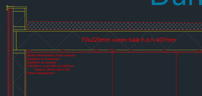

Beste Tweakers gebruikers,
Ik ben bezig om een vergunningsvrije vrijstaande garage te realiseren (max 3 meter hoog). Ik bouw dit op middels houtskeletbouw (HSB) wanden voorzien de juiste folies en glaswolisolatie. Het dak realiseer ik middels een houten balklaag, afschotisolatie en epdm. De afschotisolatie heb ik op dit moment bedacht met een maximale dikte van 100mm, aflopend naar circa 50mm.
Nou heb ik door een redelijke overspanning een balklaag met een hoogte van 220mm. Indien het technisch gezien verantwoord is, wil ik tussen de balken graag nog isoleren. Nu weet ik dat dit helemaal fout kan gaan door condensatie in het isolatiemateriaal tussen de balken. Anderzijds weet ik ook dat het wel mogelijk is, enkel weet ik niet exact hoe. Is er iemand die mij aan kan geven hoe ik dit kwalitatief verantwoord kan realiseren?
Goed om te weten: omdat ik vergunningsvrij bouw moet ik onder de 3 meter blijven. Hoe dunnen mijn isolatie op mijn dakconstructie, hoe meer vrije hoogte ik heb in de garage. Vandaar de vraag.
Afbeeldingslocatie: https://tweakers.net/i/7iCEvnClS_EOpH1XidFXZg7q3qA=/800x/filters:strip_exif()/f/image/d23bAwoIZJ0rIpDadxpOLyR4.png?f=fotoalbum_large

Het is wel mogelijk maar met dergelijke dikte zal er een kilmaatfolie onder de lag balken/wol nodig zijn.
Dan kan eventueel vocht er weer uit in warmere perioden.

Het kan wel met klimaatfolie en wol zoals @Wuursj al zei.
Echter zorgt dat wel voor een verhoogd risico met vocht.
Ik zou je afschotisolatie heroverwegen. Wat is de maat van de garage? En heb je een overstek? Je kan ook uitsluitend bijv 30cm uit de dakrand afschotisolatie doen middels een soort goot. Voorbeeld zoals hier.

De afmeting betreft 9x6 meter. Afschot gaat over de 6 meter, afwateren aan 1 zijden. De garage krijgt geen overstek. Op het plaatje is de doorsnede van het dakdetail te zien.

Plat dak naisoleren gaat inderdaad niet zomaar. EPDM is waterdicht dus eventueel vocht kan niet via de koude kant opdrogen. Klimaatfolie voorkomt vocht tegen dakbeschot maar dient nagenoeg perfect aangebracht te worden.
gelukkig is dat bij een strak 4kant van 9x6 meter niet zo moeilijk.

Hier houtvezel tussen de balklaag geplaatst met klimaatfolie er onder en een luchtspouw tussen de panlat en gipsplaat.
Dak heeft ook afschotisolatie.
