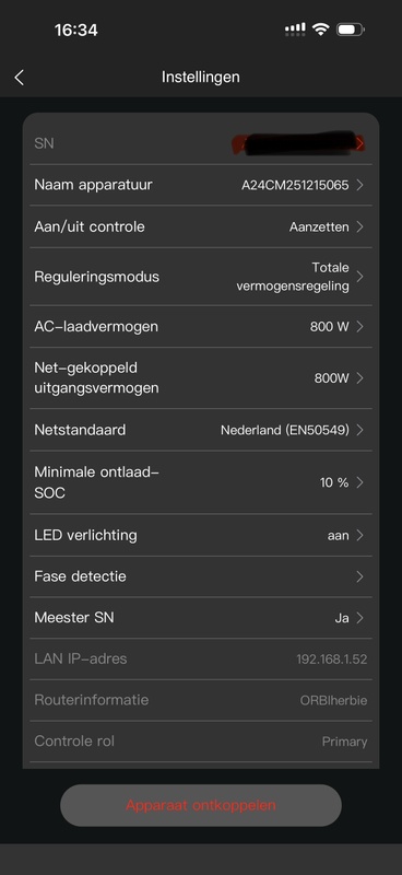

Gisteren de Solarcube ontvangen.
Ontvangen en aangesloten op het stroomnet, wifi en de P1 is zichtbaar in de app.
Ik wil hem zo instellen dat hij overdag tussen 08:00 en 20:00 uur laad vanaf de zonnepanelen en vanaf 20:00 uur tot 08:00 ontlaad om het nachtverbruik op te vangen. Hij mag dus niet laden vanaf het net.
Ik krijg het niet voor elkaar in de handmatige instelling. Ik krijg steeds een melding dat tijdsvakken elkaar overlappen. Of als ik de laadtijd instel dan kan in ontladen niet instellen zonder dat de laadtijd dan ook weer wijzigt.
Kan iemand mij stapsgewijs uitleggen hoe ik dit moet instellen?
Alvast dank voor de genomen moeite
Mvg Eric

Aanvullend:
Ik heb hem op eigen verbruik staan. P1 Homewizard is zichtbaar in de app.
Hij doet helemaal niks. Laad niet en ontlaad niet. Ik heb met dit mooie weer veel overschot aan zonnestroom. Ook de fase detectie geeft niets aan. ( melding niet gestart)
Wil iemand zijn instellingen delen? Ik krijg hem niet aan de gang en AEG reageert met niets zeggende opmerkingen. Afbeeldingslocatie: https://tweakers.net/i/L7VfriK2rT5c7JQ8yl8R7Y5gfbw=/x800/filters:strip_exif()/f/image/FdHcEGSLCUJlNOjQ3nAy27Os.png?f=fotoalbum_large

  • AlphaWolf
  • Laatst online: 03-11 21:35
Al je versies en instellingen zijn het zelfde, met als enig verschil dat hij bij mij op 2400W laden en ontladen staat, maar dat kan het niet zijn. Zelf gebruik ik een Shelly Pro 3EM ipv de Homewizard dongle, geen idee of daar iets zit en of zowel de accu als de homewizard dongle goede wifi hebben?
Fase detectie werkt volgens mij alleen als hij teruglevert om een of andere reden, maar goed als je 1 accu hebt dan is de fase detectie overbodig voor zo ver als ik het begrijp.

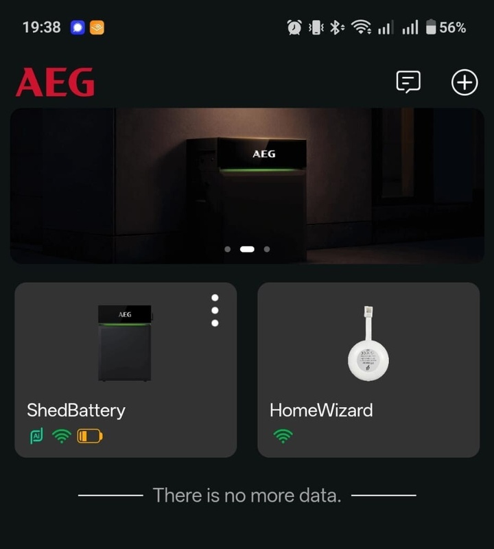

  • Strike_2
  • Laatst online: 23:11
HE1 schreef op woensdag 11 maart 2026 @ 17:25:
Hoe koppel je deze solarcube met de p1 dongle? ik neem aan dat je hem niet als apparaat toevoegd in de HW app zelf toch?
Ik heb hem toegevoegd met dat plusje rechts bovenin.
Add Device --> Third-Party Device.
Afbeeldingslocatie: https://tweakers.net/i/E6gzTaYCi3HH6OVaS2P24vxuD70=/x800/filters:strip_icc():strip_exif()/f/image/a5S3VY1PAg0be4vVZvf963gn.jpg?f=fotoalbum_large

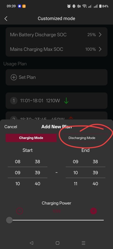

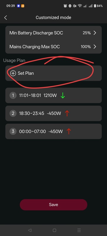

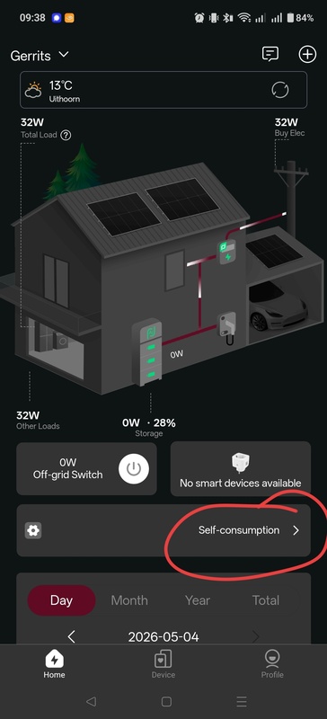

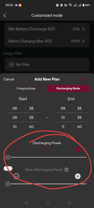

  • Strike_2
Over het terug leveren: Als je een andere laad/ontlaad modus kiest (custom plan)Afbeeldingslocatie: https://tweakers.net/i/ngE2iHWCq8NQJS5Cba4_NeYMUJI=/x800/filters:strip_icc():strip_exif()/f/image/XHQtRKUyOSAnx1wpyDR2pSYq.jpg?f=fotoalbum_large
Afbeeldingslocatie: https://tweakers.net/i/HGnIZQRiAjjIDUEYc5p6POG80tI=/x800/filters:strip_icc():strip_exif()/f/image/quB4FgFMVE0Ytsm0gWFLOvlt.jpg?f=fotoalbum_large
Afbeeldingslocatie: https://tweakers.net/i/wtYjOG8_CH7A0fhBfaXt-Pt1oUk=/x800/filters:strip_icc():strip_exif()/f/image/ByEaZp1tQK5QExm5faKLuJzK.jpg?f=fotoalbum_large
Afbeeldingslocatie: https://tweakers.net/i/g0idSn3REMi1Vf-FHM2sW_9thTM=/x800/filters:strip_icc():strip_exif()/f/image/iLjXgDUwWkd8waaXIjEuIFpK.jpg?f=fotoalbum_large
Afbeeldingslocatie: https://tweakers.net/i/8GhxKA0vhnOf5x_qPjR_n1CCFVk=/x800/filters:strip_icc():strip_exif()/f/image/IA1VE5XAL4Gmp4B1L2yA36pS.jpg?f=fotoalbum_large zelf zie je teruglever opties, maar ik weet niet zeker welke nou "naar nul brengen" en welke "terugleveren" is, maar ik zou het daar zoeken:

Strike_2 schreef op maandag 4 mei 2026 @ 09:41:
Over het terug leveren: Als je een andere laad/ontlaad modus kiest (custom plan)[Afbeelding]
[Afbeelding] zelf zie je teruglever opties, maar ik weet niet zeker welke nou "naar nul brengen" en welke "terugleveren" is, maar ik zou het daar zoeken:
In deze afbeeldingen lijkt het alsof je een blokje mist namelijk van 07:01 t/m 11:00 of is dat bewust zo gedaan ? Geen solarcube hier maar ben gewoon benieuwd waarom die tijd niet.

  • Strike_2
lordgandalf schreef op donderdag 7 mei 2026 @ 12:50:
Ik weet niet helemaal zeker welk plaatje je bedoelt, maar ik heb hem zelf op "eigen verbruik" staan.

  • lordgandalf
  • Laatst online: 04-11 15:50
Strike_2 schreef op donderdag 7 mei 2026 @ 20:23:
Ik heb hier een screenshot van een dashboard gepost: https://github.com/smartenergycontrol-be/sunpura-cloud-control/issues/4
had het over je derde plaatje van de top. maar geen ervaring maar ik zie dat er tussen 07:01 tot 11:00 geen usage plan staan maar als hij het dan zelf uitzoekt dan is dat ook goed maar viel me gewoon op :D
Steam: Profile / Socialclub: Profile / Uplay: minedwarf / Origin: lordgandalf3
  • Strike_2
lordgandalf schreef op vrijdag 8 mei 2026 @ 14:03:
Goed punt. Ik gebruik dat hele plan op dit moment niet, ik heb hem op "eigen verbruik" staan. Maar ik zal er wel op letten wanneer ik er weer eens dieper in duik.

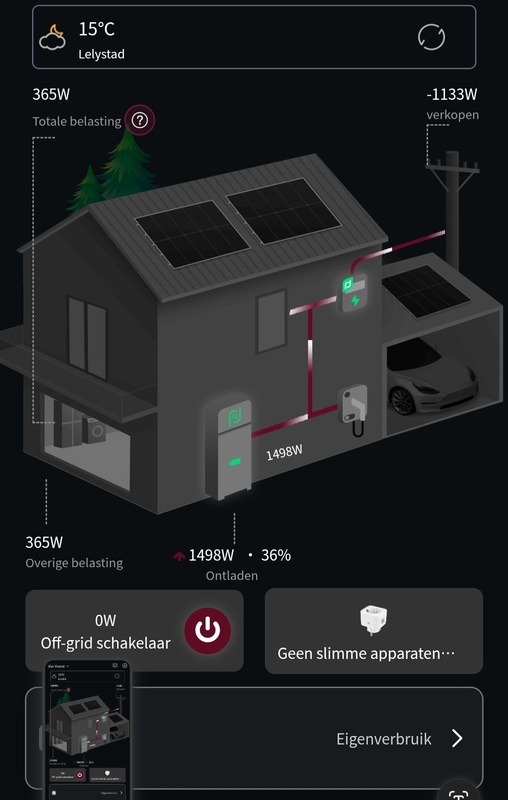

Vind het erg vreemd dat de solarcube met enige regelmaat terug levert aan het net terwijl hij juist op wiegen verbruik staat. Hij reageert niet zo snel op de HW p1 als de batterijen van HW zelf. Met regelmaat geeft het systeem 0verbruik aan en levert alles aan het net terug. Maakt niet uit welke modus dat je het systeem zet. Anderen hier ook last van?
Toch maar gaan kijken naar homeassistent om alle batterijen samen te laten werken.

Hier hetzelfde geval; afgelopen donderdag is bij mij de Solarcube geïnstalleerd en tot mijn verbazing zie ik vanmorgen een teruglevering in de app die ik niet kan verklaren. Terwijl ik het ding juist inzet voor optimalisering van eigen gebruik.Afbeeldingslocatie: https://tweakers.net/i/cHnFo3xtfEPZVbwZgrNUUPRr3LY=/x800/filters:strip_icc():strip_exif()/f/image/xc1iZTnUcb279KTk4E9Nfi4h.jpg?f=fotoalbum_large

Het lijkt wel of het systeem zelf een beetje moet leren. Het gaat nu al een paar dagen redelijk, maar over terugleveren en of laden klopt niet altijd wat de app aan geeft.

Iemand anders ook problemen?
in eens kan ik mijn batterij niet meer zien ook inloggen gaat er lastig in de app
  • Shandara
  • Registratie: September 2026
  • Laatst online: 04-11 16:55
Ook bij mij werkt de app niet. Kan niet inloggen.
Ik gebruik HomeAssistant om de batterij lokaal aan te sturen/uit te lezen, dus de app check ik niet heel vaak.
  • masterbas
  • Laatst online: 02-11 19:40
Denk dat ik maar snel over moet naar home assistant

Inmiddels werkt het weer maar systeem is wel raar aan het doen . Zelf had ik hem staan op 20% reserve en dat was deze morgen ineens weer 10% in de software.
