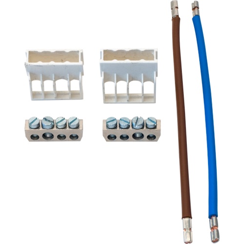

Denk eraan dat je de kast dan met een kammetje erbij besteld voor in de hoofdschakelaar, om de binnenkomende fase tijdelijk door te verbinden in je kast totdat de netbeheerder je 3 faseaansluiting geregeld heeft.
Zoiets:
https://www.elektramat.nl...-3-voudig-grijs-85220002/
Die haalt de monteur van de netbeheerder er dan voor je uit als hij de 3 fasen aansluit

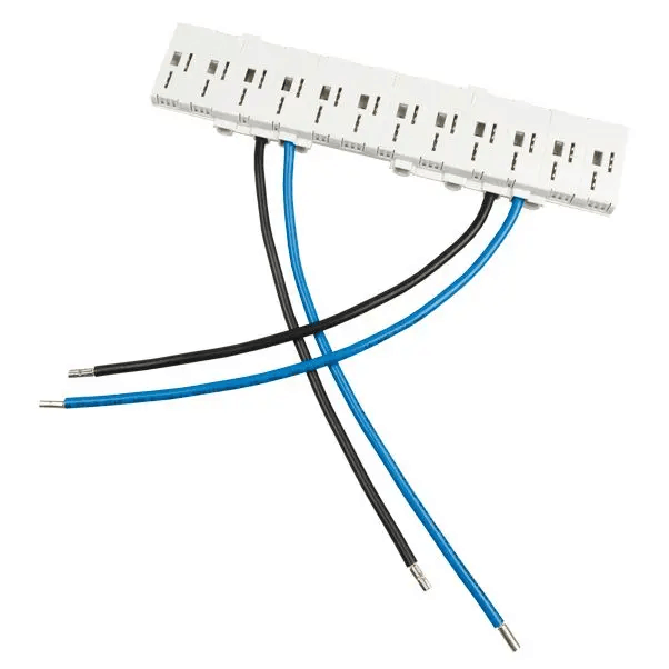

Je hebt nu 2 aardlekschakelaars vanaf de hoofdschakelaar.
Daarboven zit zo te zien een Busboard stroomrail 1F 2x6modulen, ABB Haf Hafonorm - Busboard 105252
Zo eentje: https://www.elektrototaal...hafonorm-busboard-4140262
Afbeeldingslocatie: https://tweakers.net/i/DEp6cqXNkOEFDKrlsDuS2QIa4vQ=/fit-in/4000x4000/filters:no_upscale():strip_exif()/f/image/VEP0u5QqVGk58ihLORKChoki.png?f=user_large
Die twee aardlekschakelaars kan je ieder op een aparte fase zetten.
Onderin de kast even een paar aansluitblokken erbij voor fase 2 en 3:
https://www.elektramat.nl...23-renovatie-aansluitset/
Afbeeldingslocatie: https://tweakers.net/i/wadxtO5ttx6bkVKBAcDYdEHR538=/fit-in/4920x3264/filters:max_bytes(3145728):no_upscale():strip_icc():strip_exif()/f/image/TouR8NGGL7inUF1eqBTg3kR0.jpg?f=user_large
