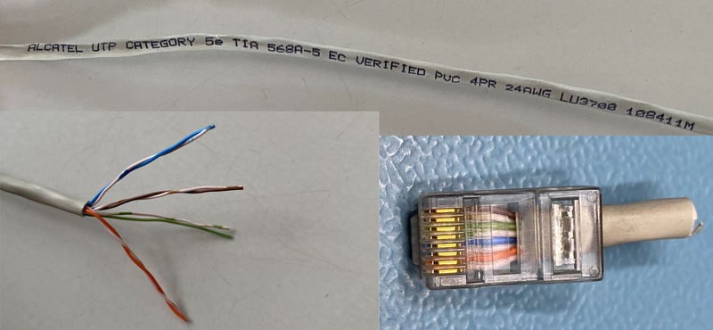

We hebben sinds gister een geactiveerde glasvezelaansluiting (Solcon/KPN), en een mooie reden om het hele thuisnetwerk opnieuw in te richten. Nieuwe OpenWRT router, ding van Solcon na activeren er tussenuit en terug in de doos. Alles werkt vlekkeloos, Wifi-bereik is 100x beter dan wat de oude TimeCapsule kon. Die is met pensioen, gaat niet meer werken in macOS 27, dus nu uitgefaseerd.
Maar waar ik van schrok: de Cat5e kabel waarmee de TimeCapsule (die het hoofdnetwerk verzorgde), en die ik gebruikte om de de nieuwe router aan de ONT te verbinden werkte echt heel slecht. Ik had er eerst een Cat6A S/FTP kabel tussen hangen, voor de test. Maar omdat die oude kabel al een mooie loop had, en maar 3 (!) meter lang was, dacht ik: 1Gbit moet wel haalbaar zijn, toch? Het is "maar" een 250mbps glasvezel-abbo.
Nee dus, ik haalde max 80mbps, met die Cat6A S/FTP kabel bijna de volledige 250mbps. Een Cat5e kabel van 3 meter, wat kan daar mis mee? Zelf ooit de RJ45's aan gezet, vandaag nog eentje vervangen (lipje was afgebroken). Het is een oude kabel, maar toch: 3 meter! Ik ben geneigd er nog eens nieuwe pluggen aan te zetten, wel de juiste voor solide aders, en dan te kijken wat ie doet. Vaag toch?

TCMR schreef op zondag 22 februari 2026 @ 22:26:
Gigabit vereist dat alle paren van je UTP-kabel werken. Anders ga je over op 100 Mbps of zelfs lager.
Sterk vermoeden dat er iets niet goed zit.
Nogmaals controleren van je stekkers of je aan beide zijden hetzelfde aangesloten zijn. (In theorie zou dit niet moeten uitmaken want je netwerkapparatuur ziet of het een cross of straight kabel is en gaat alsnog de juiste snelheid aanbieden).
Heb je een tester om de kabel te testen? Er zit misschien een knik in de kabel waardoor er een ader onderbroken is?

Foto zegt meer dan 3 alinea's...zou je beide stekkers hier kunnen posten?
En voor de zekerheid (586B is de standaard in NL):
Afbeeldingslocatie: https://tweakers.net/i/V8ejFltk_rfB9_lsnQYAZ89F3aw=/fit-in/4920x3264/filters:max_bytes(3145728):no_upscale():strip_exif()/f/image/MezBcUl2MbyyflHHDEdN00ds.webp?f=user_large

Ja, sorry, vergeten te melden dat ik altijd m'n tester gebruik (alleen continuïteit), en dat alle 8 aders netjes contact hebben. Dus daar zit 't 'm niet. En de volgorde van de draden van T-685B kan ik (helaas) dromen (m'n hele huis ligt bedraad, en alles zit in een patchpanel gepunched). Maar ik vind deze opmerking van @Korvaag wel interessant:
Korvaag schreef op zondag 22 februari 2026 @ 22:54:
Er zijn jarenlang slechte kabels op de markt geweest die intern niet eens twisted waren.
Want ik knipte er een stuk af om een nieuwe connector aan te zetten, en ondanks dat er wel twist in zat, viel het me op dat de 'twist' wel een stuk 'trager' leek dan bij elk ander type kabel dat ik ben tegengekomen. Ik weet dat de 'snelheid' van de twist per aderpaar ook niet hetzelfde is. Ik ga die kabel er maar eens uit trekken, kijken wat het nou precies is.
Opa vertelt: ooit, lang, lang gelden heb ik uit onnozele eigenwijsheid zelf een volgorde van de 8 draden bepaald omdat ik me niet kon voorstellen dat het zoveel uitmaakte. Na een snelheidstest was ik daar snel van genezen...

Is het stugge utp?
Zo ja, probeer het eens op een lsa/patch af te monteren ipv utp kopjes te knijpen

Ja, het is met massieve kern. Kan 'm even in een keystone punchen, maar dan zit er wel een extra overgang tussen.

Ook al bestaan er slechte CCA kabels vaker zit het probleem in (verkeerde) utp kopjes gemonteerd op stugge aders.
  • TCMR
  • Laatst online: 21:50
Zou goed kunnen dat die kabel uit dat tijdperk (2012) is. Ik zal het straks nog even checken. Het zou alleen wel kunnen dat dan m'n hele huis ook volligt met dat spul. Doe eigenlijk nooit serieuze snelheidstests op m'n LAN.
Ik heb er eigenlijk nooit zo strikt naar gekeken omdat veel mensen zeggen dat ze succes hebben met eender welke variant, maar alles wat je tegenwoordig koopt is vaak voor massief en litze, bijv: https://www.utp-kabel.nl/utp-accessoires/connectoren/cat5e/ of bij een iets industriëlere leverancier: https://nl.farnell.com/mu...rj45-plug-cat6/dp/4168097
"It seamlessly accommodates and works with most CAT6 cables, whether they are solid or stranded"

Kabel kan ook te strak opgerold zijn (geweest). Dat mooie loopje kan juist problemen geven. Hier in nieuwbouw wat van die standaard gira punten afgemonteerd, om de kabel erin te krijgen zit de kabel er veel te strak in met 180 bocht. Resultaat is 100mbps met cat7, terwijl de tester netjes aangeeft dat alles goed is. Gira ding uit elkaar gehaald, opnieuw in de lsa gemonteerd, kapjes en trekontlastingen weggehaald. Haal nu 10gbps met zelfde 50m kabel.
Moraal van het verhaal: niet onderschatten wat een knik in de kabel en slechte verbindingen met je signaal doen.

Afbeeldingslocatie: https://tweakers.net/i/x9OiA74TAHuEIwNMSlPyMrEs5Pg=/800x/filters:strip_icc():strip_exif()/f/image/MDzC33jsOT5az5RhWLge0JKE.jpg?f=fotoalbum_large
Het gaat om een stuk van 3 meter "ALCATEL UTP CATEGORY 5e TIA 568A-5 EC VERIFIED PVC 4PR 24AWG LU3788". Kan met niet herinneren dat ooit in huis gehad te hebben, maar die kabel zit daar al een hele tijd. De 'twist' is inderdaad erg 'traag', maar ik lees dat dit bij Cat5e normaal was (is?), en bij Cat6+ veel 'sneller' is.
Maar goed, voor 3 meter moet hier hoe dan ook toch 1Gbit wel mogelijk zijn. Heb dus voor de test de andere connector er ook maar afgeknipt en een nieuwe aangezet, en wat denk je? Gewoon dikke prima (y)
Bij nadere inspectie zie ik dat de groen-witte draad in de connector verwisseld was met blauw-wit. Mogelijk al 15 jaar ofzo 8)7. Dit had dus nooit 1Gbit kunnen doen, en waarschijnlijk altijd maar max 100mbps. Maar nu ga ik toch twijfelen of ik gisteren m'n tester erop gehad heb...
Het is trouwens lang geleden dat ik met zulke fijne kabel gewerkt heb: lekker die stugge aders, geen folie, geen mantels, geen drain-wire, heerlijk! ;)
dion_b schreef op maandag 23 februari 2026 @ 13:52:
Valt mee, ipv naar de legacy te kijken zie je bij Cat6 en hoger een ander beeld - veruit de meeste zijn specifiek voor solid of stranded:
Goed punt! Thanks, ga ik rekening mee houden als ik weer nieuwe pluggen ga kopen.

CyBeR schreef op zondag 22 februari 2026 @ 22:28:
inb4 "kleuren aan beide zijden gelijk" maar toch de verkeerde volgorde.
Called it :P Soort van dan.

@TCMR Wat jou is overkomen komt echt heel vaak voor. Wel 'alle 8 ledjes branden' op de 5,- euro 'kabeltester', maar dan toch geen 1Gbit halen. Niet alle 4 de aderparen zijn dan juist aangesloten, en dat laten de goedkope testers niet zien!
Dan val je terug op 100 Mbit, die ook nog eens maar 2 van de 4 aderparen gebruikt. Dat is de Cat3 standaard, die was er vroeger ook.
